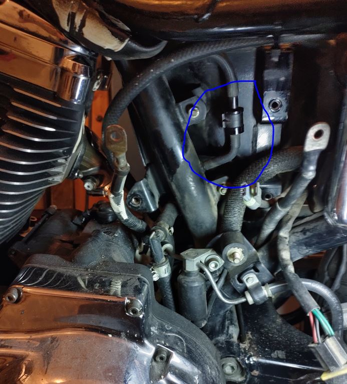

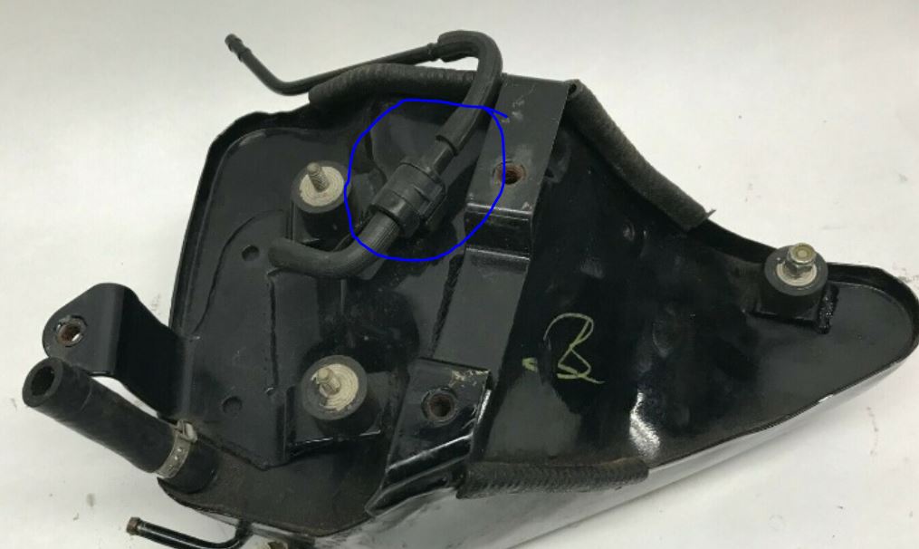

Öljysäiliön kyljessä on sinisellä merkattu osa. Mikä se on ja/tai mihin se liittyy ? Minulla on kyllä manuaali mutta sieltä ei tietoa löytynyt.

Tuo on bensatankin huohotukseen liittyvä letku.

Taitaa olla jonkinlainen sulkuventtiili, joka estää pensan valumisen huohotusletkun kautta ulos, jos pyörä kaatuu. Vapor valve varaosakuvassa.

Pertti kirjoitti: 18:44 14.09.2022. Taitaa olla jonkinlainen sulkuventtiili, joka estää pensan valumisen huohotusletkun kautta ulos, jos pyörä kaatuu. Vapor valve varaosakuvassa.
Vapor valve = penssiinihöyryjen estoventtilii, summittaine käännös.
Ainaki Kalivorniassa pittää olla tommone venttiili, jottei penssiinihöyryt 'saastuta' ilmakehhää...
Viestit: 5961
Re: Sportster 1995 öljysäiliö
Venttiili on kaikissa, mutta Kalifornian malleissa lisäksi suodatuspurkki, johon katkut johdetaan.
Normimalleissa haisut pääsee letkusta suoraan ulkoilmaan.
Viestit: 4850
Pertti kirjoitti: 09:36 15.09.2022. Venttiili on kaikissa, mutta Kalifornian malleissa lisäksi suodatuspurkki, johon katkut johdetaan.
Näihä tää muute oliki :!:
Ekassa huollossa San Diego Harley:ssä, armon vuonna -94, ihmettelivät kun miun Suåmesta tulleessa Evo-Softissa ei purkkia ollu :!: :roll:
