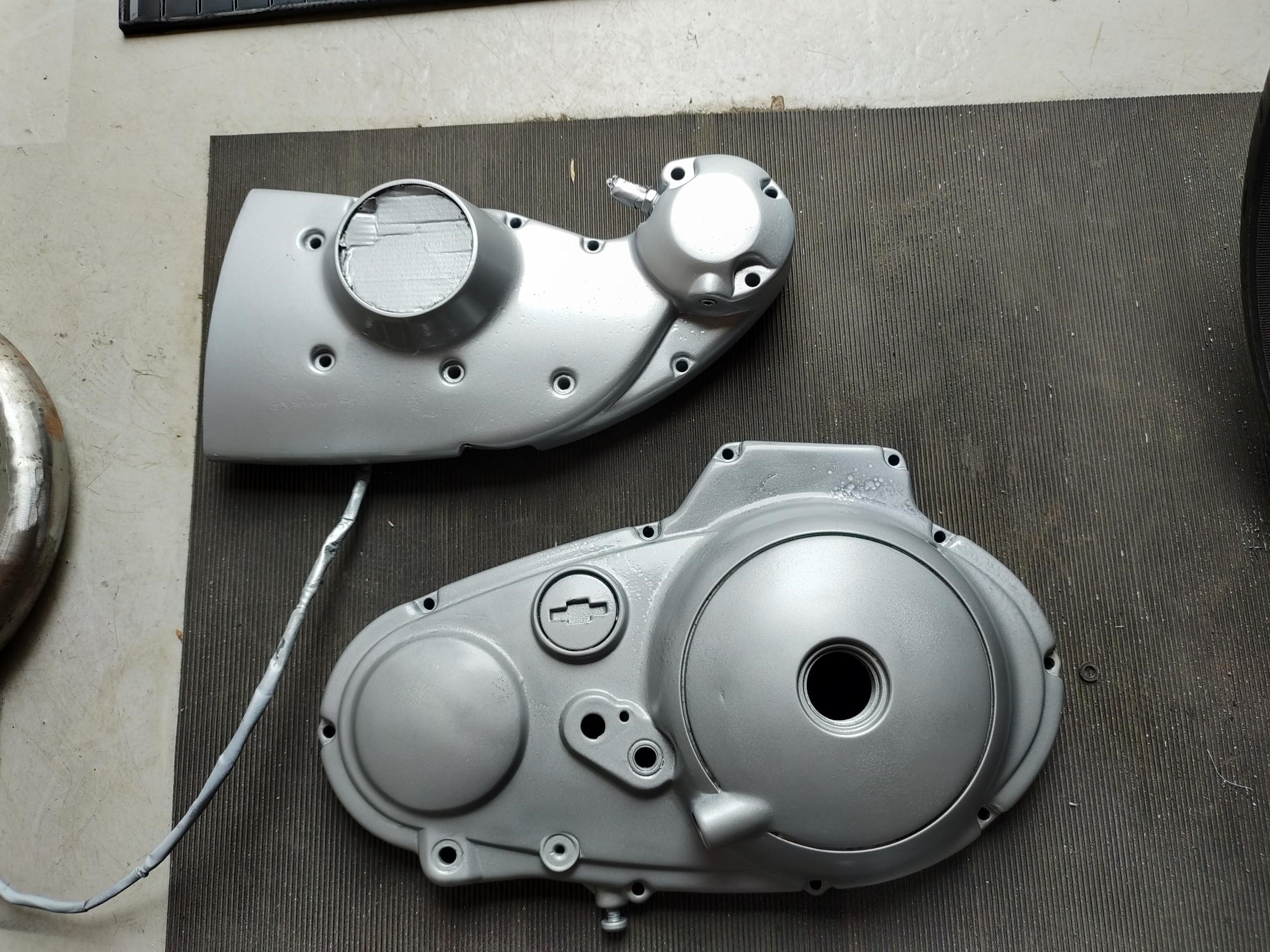

Maalailin Sportin moottorin poskia, huonolla menestyksellä. Ajattelin kokeilla plään Beetä, eli poistaa kaikki maalit ja jättää pinta alumiinille.
Hiekkapuhallus on liian raju menetelmä. Voi tulla myöhemmin ongelmia öljyjen sisälläpysymisen kanssa.
Olisiko joku maali-stripperi parempi ? Ehdotuksia ????
