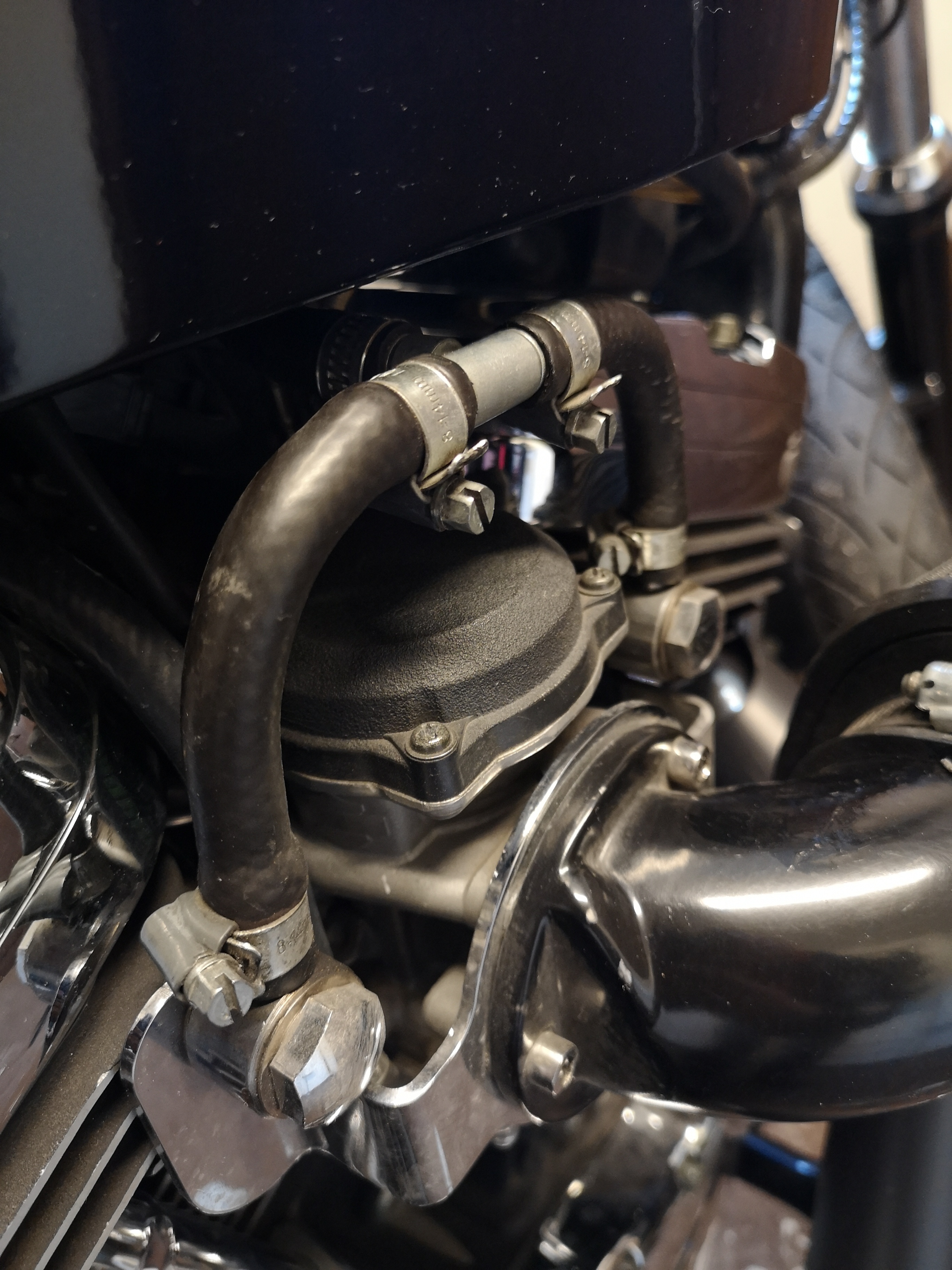

Onko tämä alkuperäiskunnossa vai onko tehty muutoksia? Ostitko SunRisestä vai yksityiseltä? Jos ostit kauppiaalta niin hän kyllä varmasti auttaa.
Ameriikan foorumeilla on viljalti juttuja vähän vastaavista tapauksista. Ratkaisuksi tarjotaan sitä, että putken pää pitää olla ylhäällä. No, kuvan mukaan sinulla on aika ylhäällä. Letkun pitäisi olla kysymysmerkin muotoinen, jolloin ei pääse syntymään umpinaisia öljykohtia, eli ilman liike pääsisi öljyn ohi eikä tuuppaisi öljyä niin paljon eteenpäin.

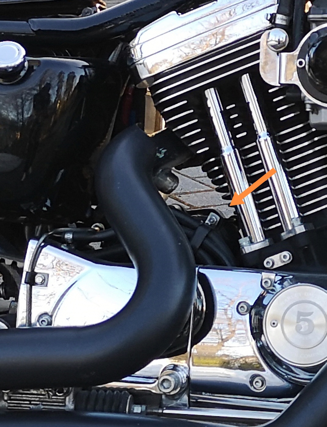

Jos tuon suodatinhärvelin ottaa letkun päästä pois ja kokeilee sormella, niin tuntuuko letkun päässä sylinterien toiminta koneen käydessä? Tuli mieleen että voisiko kampiakselin tiiviste
35151-74A vuotaa ja aiheuttaa enskaan painetta ja pukata sinne moottoriöljyä. Eikös tämä huohotusputki tule enskasta?

Laita sellainen kuva, jossa näkyy koko putkihässäkkä, joka tulee kansista purkkiin. Jotakin kummallista tuossa täytyy olla, jos purkki täyttyy nopeasti.

Pyörä on yksityiseltä ostettu. Muuten toimii hienosti, mutta huohotus aiheuttaa harmaita hiuksia.
Ja tämä ilmanputsari + huohotusjärjestelmä on edellisen toimesta rakennettu.
Irroitin nyt tuosta kolmen letkun klemmariliitoksesta enskan huohotin letkun, jotta öljytankilta tulevilla letkuilla on enemmän tilaa eikä ole puristuksissa, vedän ton enskan huohotuksen maata kohti.
Kansien huohotuspulteilta lähtee letkut joiden väliin on laitettu liitoskappale, josta taas lähtee letku pyörän toiselle puolelle tohon huohotustötteröön.

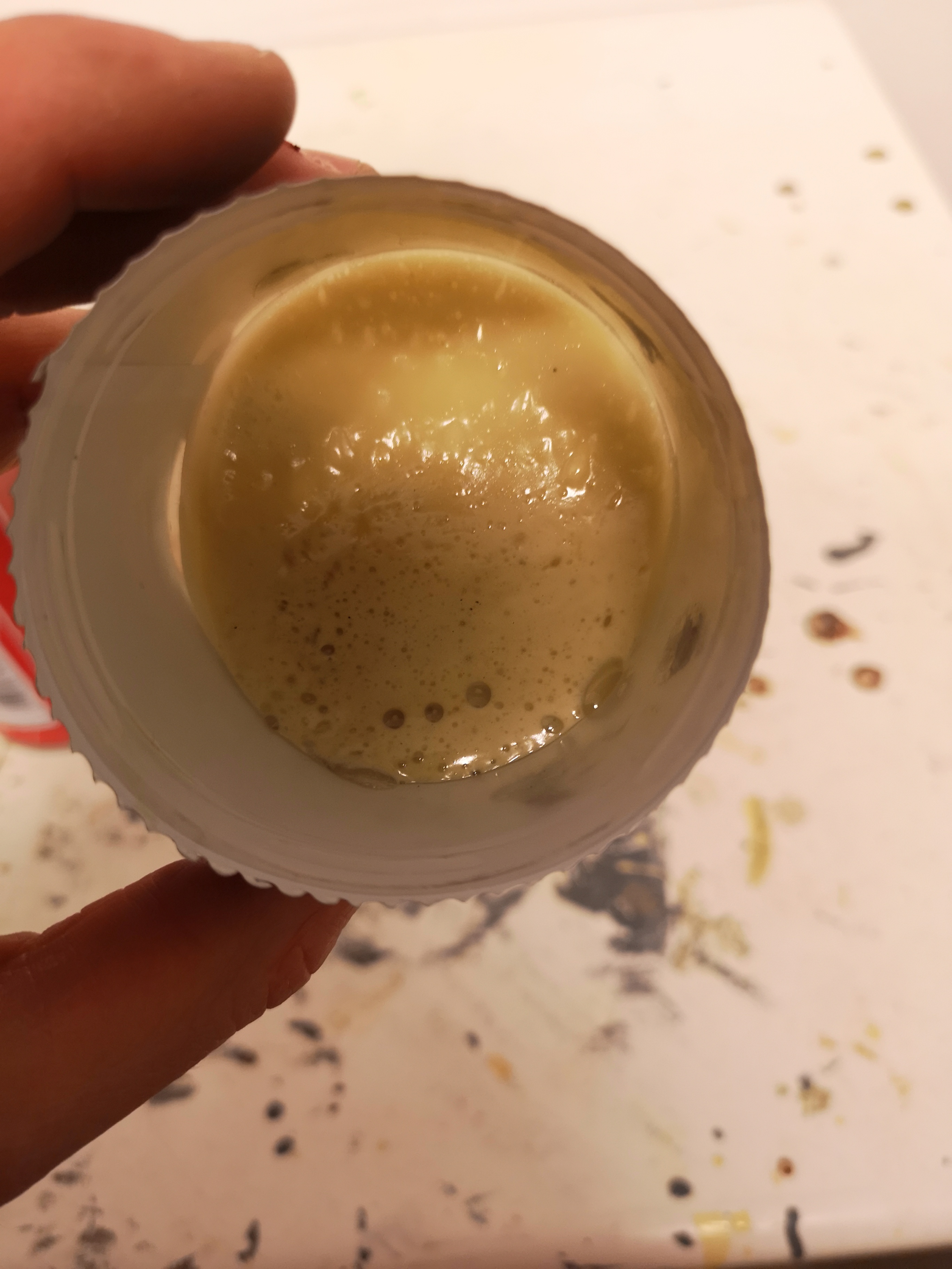

Ja tässä vielä kuva siitä mönjästä mitä huohotintötterön tyhjennyspropusta tulee. Noin 30-40km ajon jälkeinen määrä.
