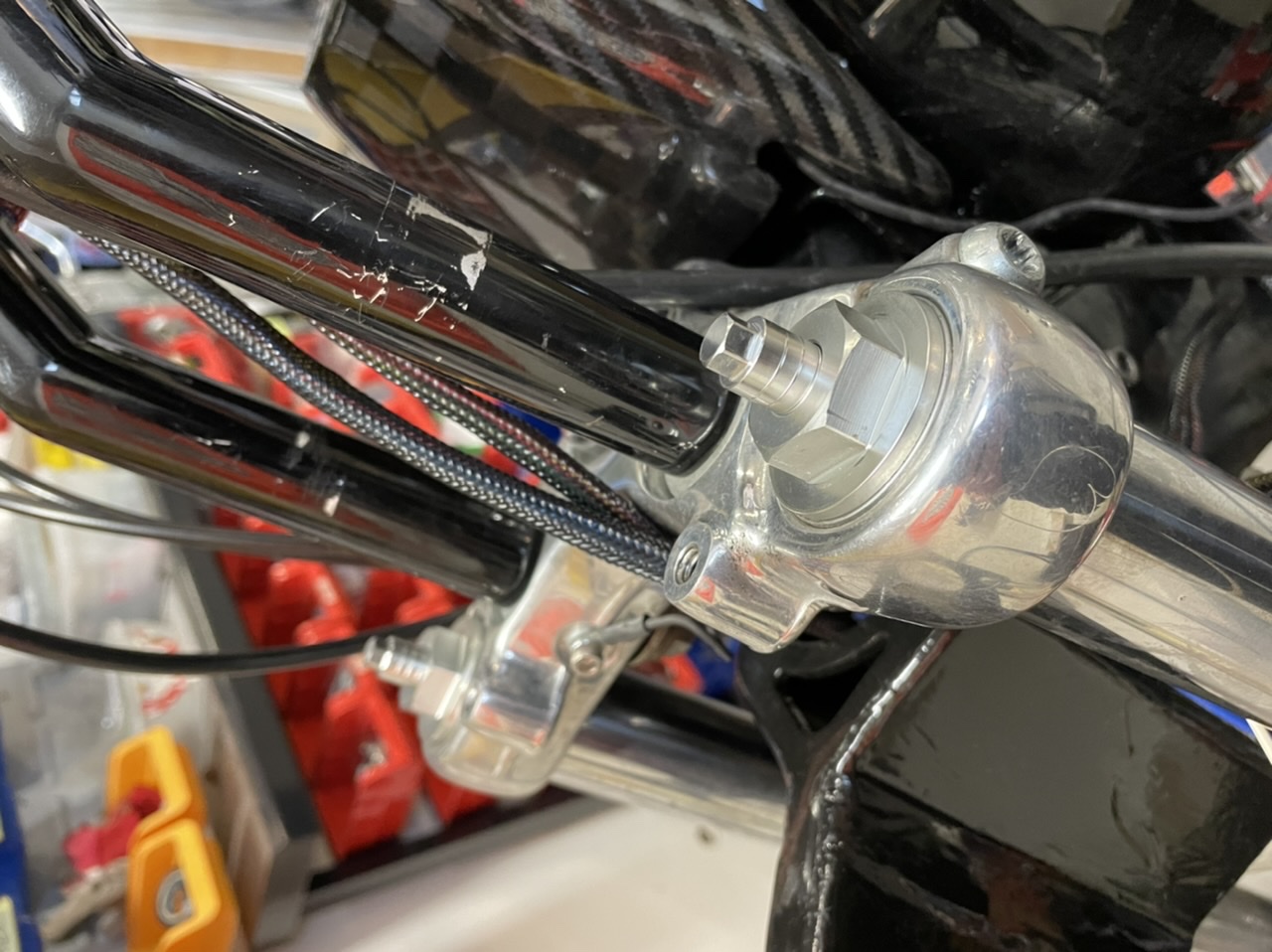

Emilia ChromeTrain:ii molemmat 78.00€
:arrow: Harley Davidson FXSTB Night Train Soft Tail (2000-2007) OEM Replacement Braided Brake Lines
Verstaalla ei oo kirkasta kutistesukkaa, laittavat mustaa kutistesukkaa banjo/teräspunosliitoksee,
suostuvat laittamaa itte lähetettyy kirkasta, Motonet:istä löytyvää :arrow: 4 Connect Kutistesukka liimalla, 2:1 läpinäkyvä 10mm 3m 88-2077 14.90€
Kirkkaalla kutistesukalla välttää ton efektin, ajastaa ilma/vesi-kakki mennee muovipäällysteen/teräspunoksen vällii :!: :(
Kuvat miun mopon etujarru letkusta, kutistesukka estänee ton epämääräsen ajan :!: :idea:

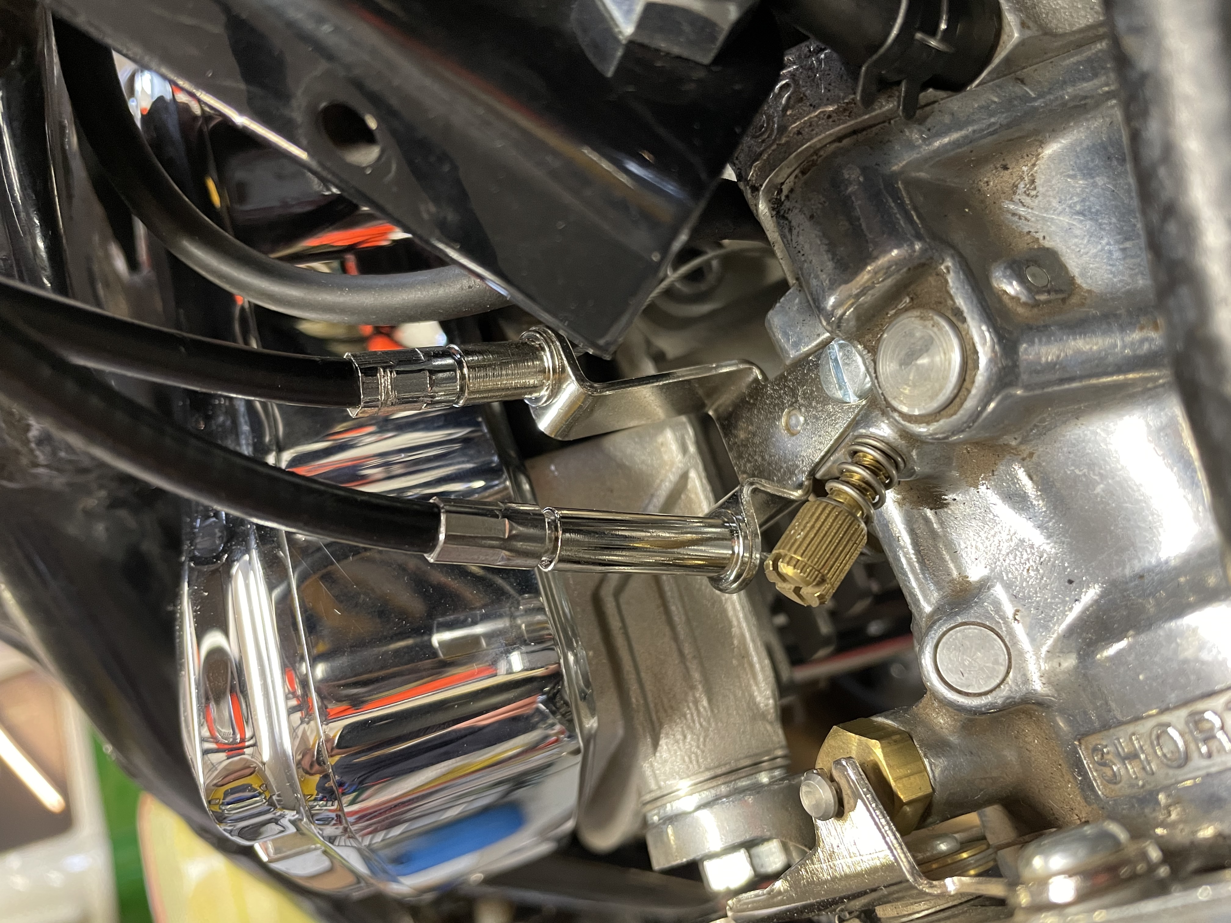

Samalla tulee S&S Super G:hen kaasuvaijereille korkeampi bracket. Oe-tyylisissä vaijereissa itse vaijeri on ns liian pitkä joten tuolla korkeammalla bracketilla asia hoituu. Laitetaan kuva vanhasta ja uudesta kunhan ne saan. Tankkikin kotiutu maalarilta, laitetaan tiiseriä myöhemmin 8)

Etujarruletkut ja -nippelit tuli, vaikuttais olevan kerrasta oikean mittaiset.
Kaasuvaijerien korkeampi bracket:
Alkuperäinen ilman korotuksia ja tämä uusi siis korotettuna.

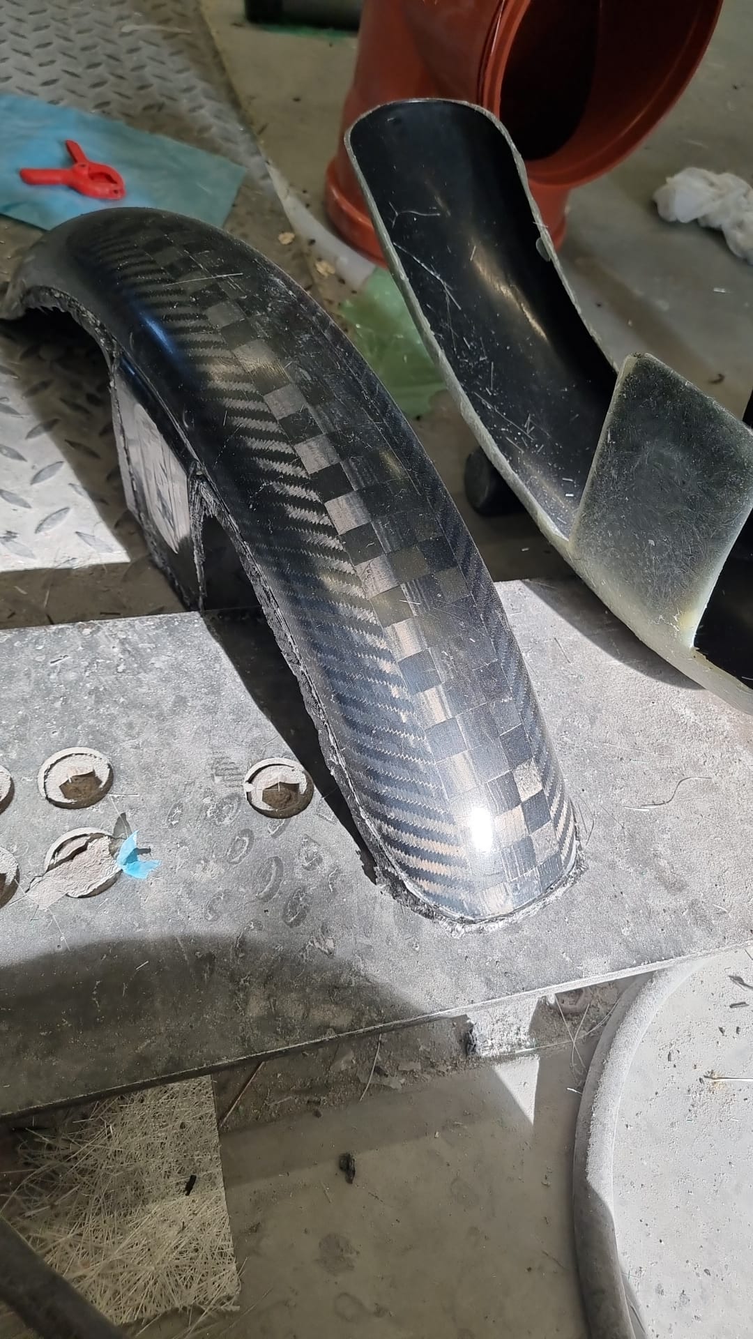

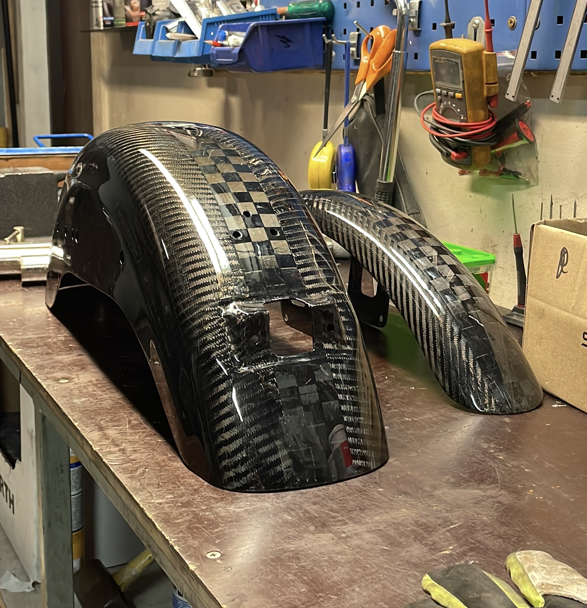

Front carbon fender
Front carbon fender
Rear carbon fender
Rear carbon fender
Cable bracket
Cable bracket

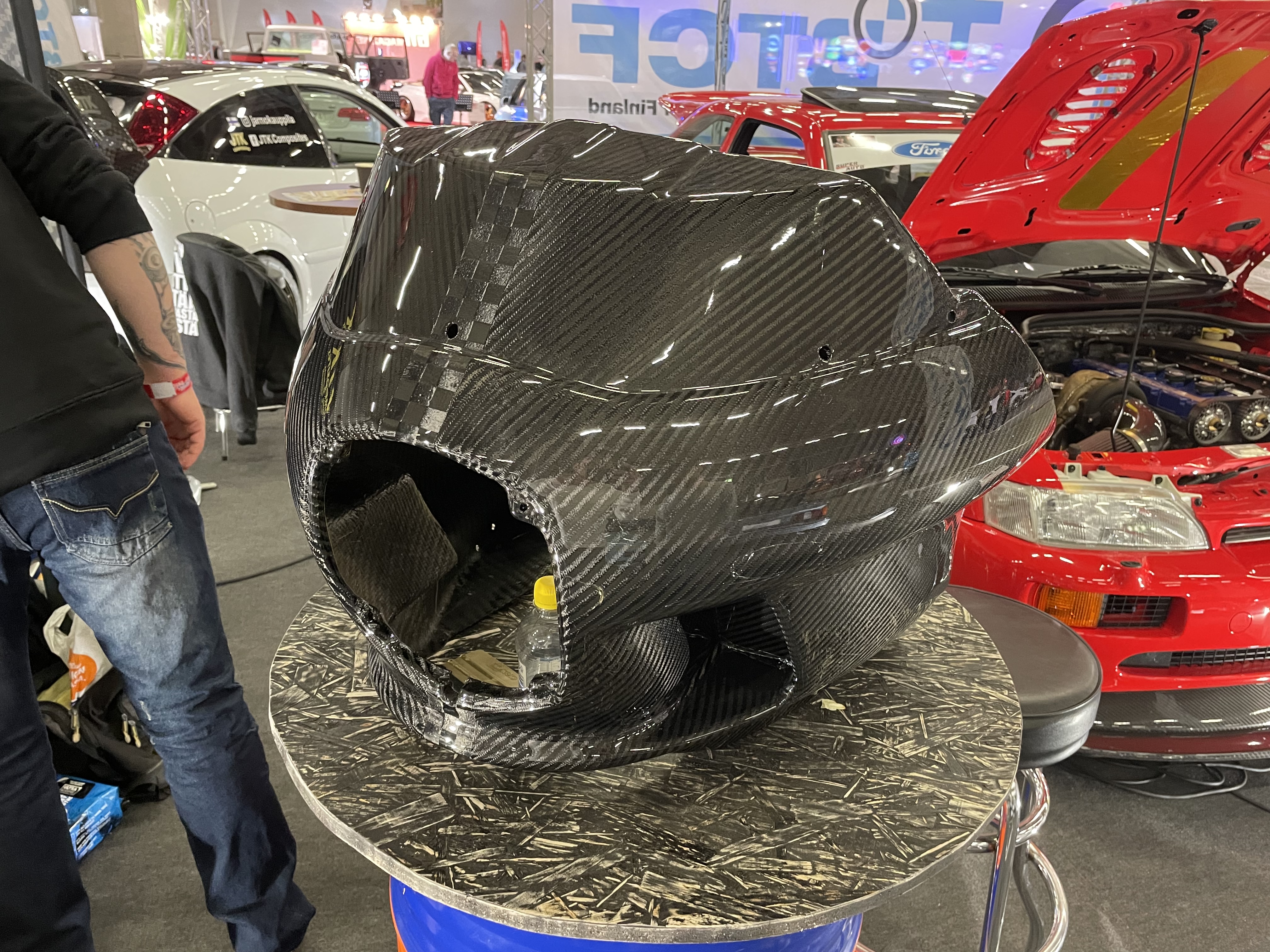

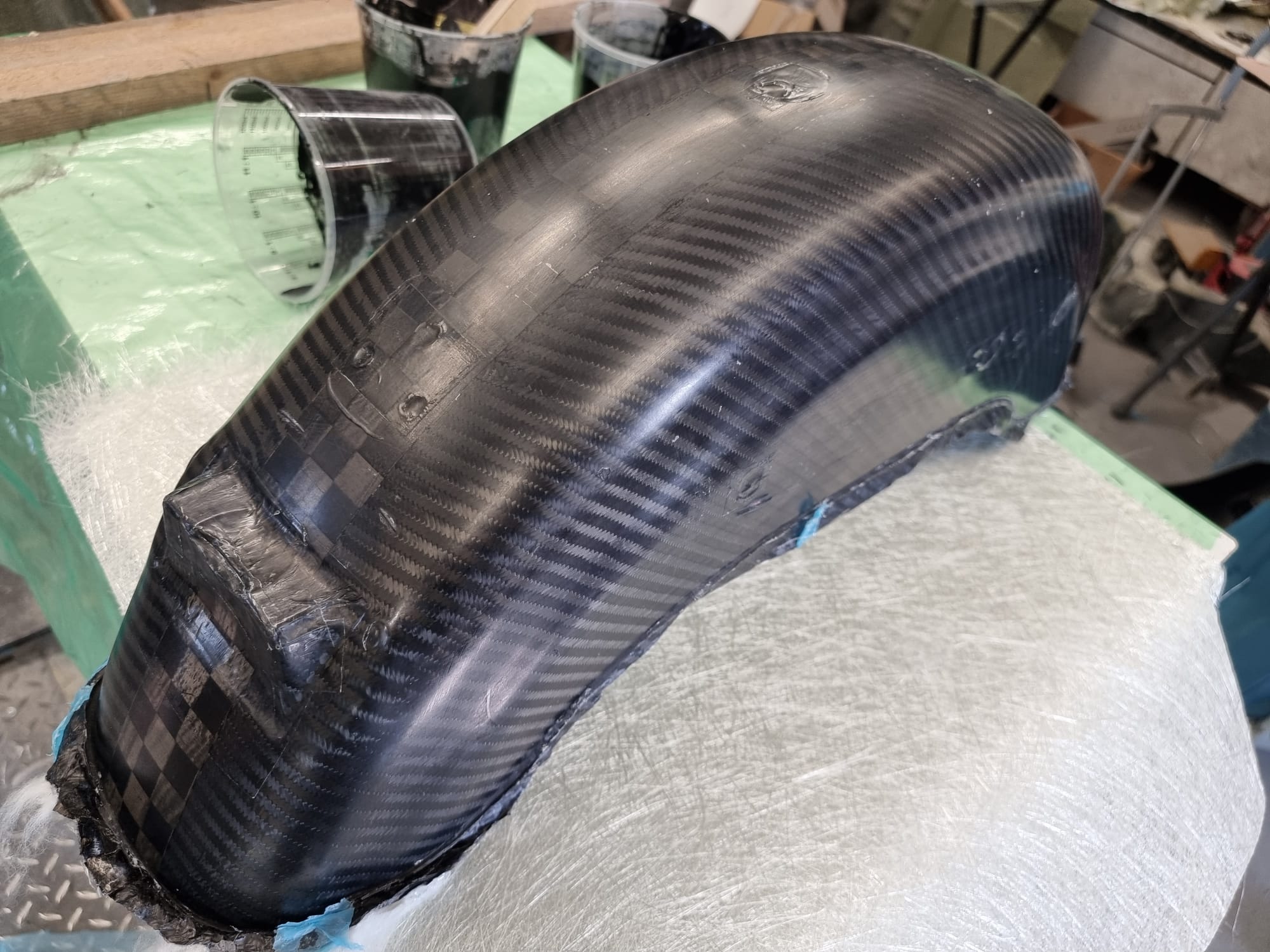

Ja kuten razz3 sen sanoi, hiilikuitu toimii aina 8) Maanantaina tuli tieto että osia lakattu, samalla sovittiin että muutamia osia on American Car Showssa nähtävillä (tekijä oli esillä Cosworth & RS clubin osastolla, joten siinä samalla oli sitten näitäkin):

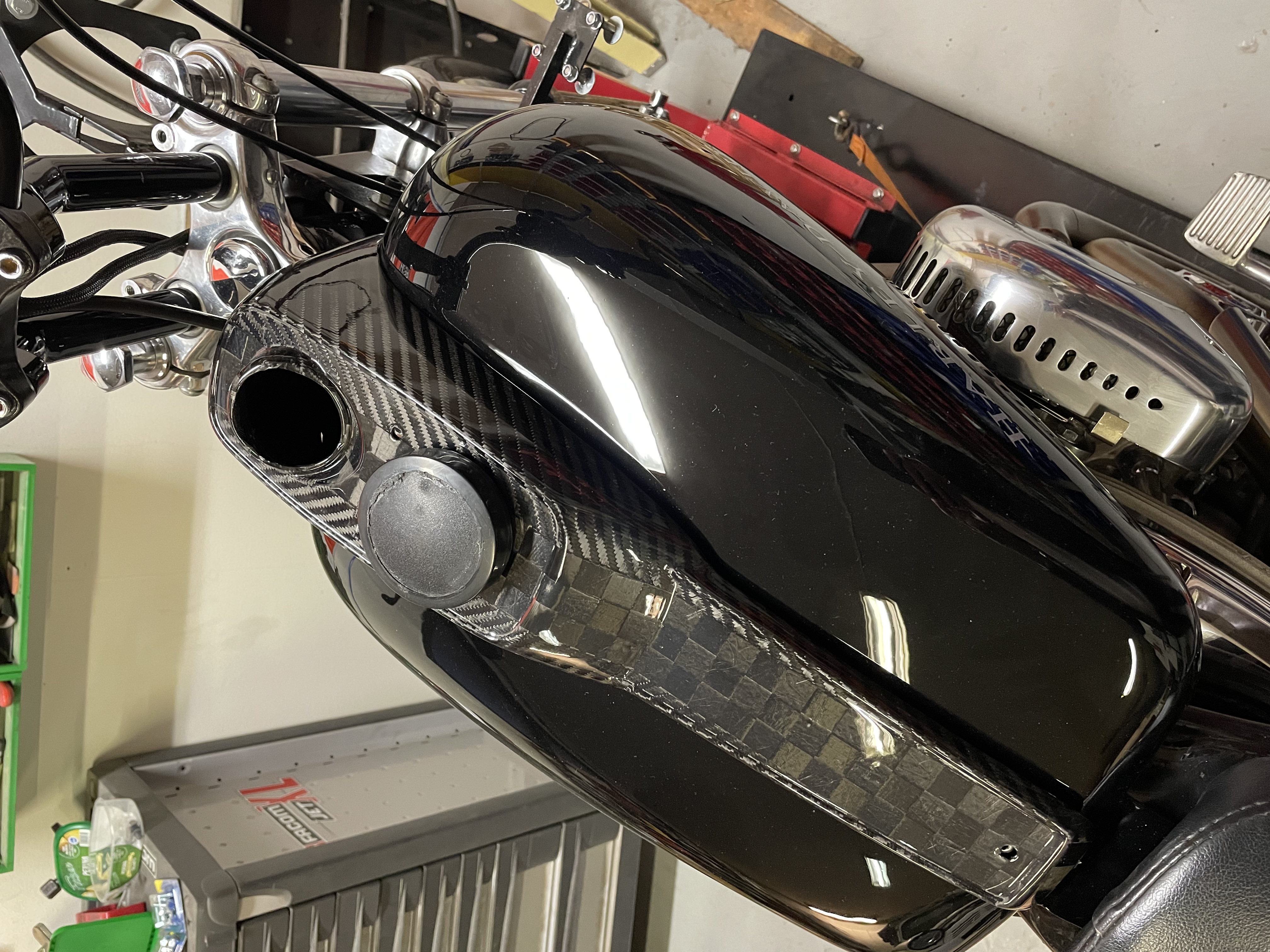

Eli esillä oli etukate (lampun taustalevy vielä tuohon kiinni, joka ymmärtää kuidusta tekemisestä ymmärtää ettei tuota kappaletta pysty tekemään yhdellä muotilla), lokarit ja tankin paneeli. Osa osista tekijällä valmiina, muutama vielä myöhemmin jää tehtäväksi.

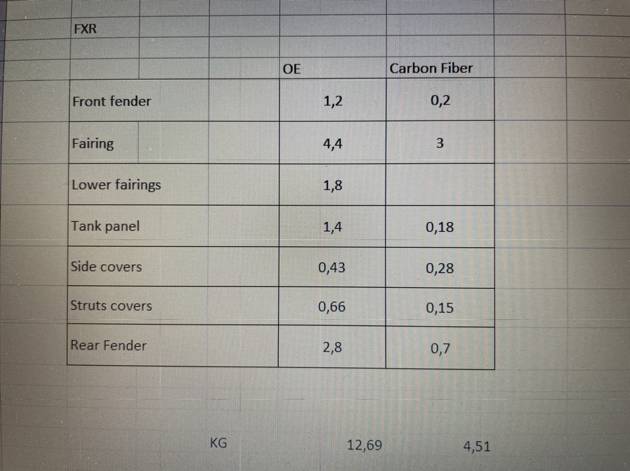

Lokarit ja tankin paneelin otin matkaan ACS:stä, etulokarin paino 202,2grammaa. Täytyy punnita kaikki vanhat ja uudet osat ihan mielenkiinnosta, laitan tännekin listan painoista. Eihän nää ny mitää ratavehkeitä oo mutta onhan se mukava nähdä kuinka laihdutuskuuri on iskenyt 8)
Lokarit
Lokarit
Etukate
Etukate
Tankin paneeli
Tankin paneeli

Komeata jälkeä 8)
Toi tankkikonsoli alkuperäisenä sinkkivaluversiona painaa muuten muhkeahkot 1,7 kiloa sisältäen bensamittarin :D Tuntui sen verran jämäkältä kun käsissä pyörittelin että oli pakko punnita.

Tuli punnittua kaikki osat, eihän muuten saada tietää tarkkaa hyödyn määrää :lol:
Etulokari oli peltinen tarvike, etukatteet lasikuitu tarvikkeet, sivukolmiot muoviset tarvikkeet, muut alkuperäisiä. Uusien lower fairingien paino tosiaan puuttuu vielä mutta kyllä se keveni. Vähän harmittaa kun moottoreita en punninnut.
