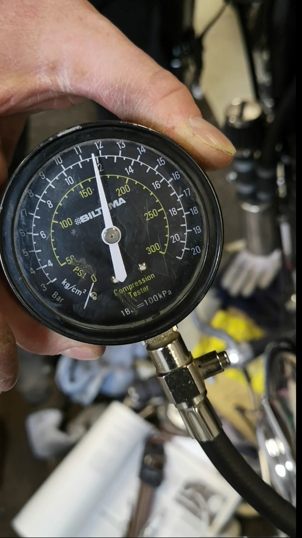

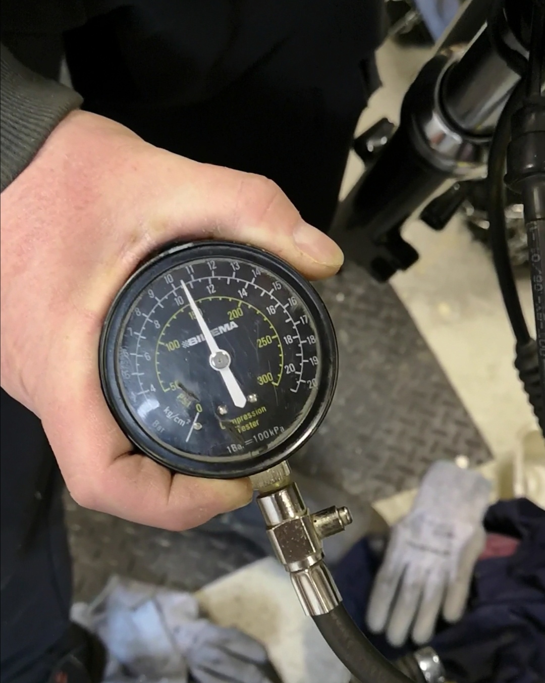

Talven aikana tarkoitus vaihtaa sateenvarjoventtiilit ja perehtyä muutenkin tarkemmin pyörään. Ja koska huohotus oli sen verran suurta, niin ajattelin että mitataan nyt myös sylintereiden puristuspaineet. Etusylinteristä lukemaksi tuli hieman reilu 10kg/cm2 ja takapytystä hieman vajaa 12kg/cm2.
Kuuluisiko paineen jäädä mittariin jos sylinteri olisi riittävän tiivis? Nimittäin kun mittasin, niin heti tuon mittauksen jälkeen lukema valahti noin 5-6kg/cm2 paikkeille, etenkin etummaisessa sylinterissä lukema lähti välittömästi laskuun.
Sateenvarjoventtiili etummaisessa sylinterissä oli koppurainen, takimmaisessa sylinterissä huomattavasti elastisempi.
Koitan tässä puntaroida että tekisinkö isomman remontin ja vaihtaisin männät ja männänrenkaat sekä kävin porauttamassa pytyt. Kun huohotus oli tosiaan sen verran runsasta että on jotenkin vaikea uskoa sen johtuvan pelkästään sateenvarjoventtiileistä. Tietysti näin jälkiviisaana olisi ollut fiksua vaihtaa sateenvarjoventtiilit heti kesällä ja katsoa olisiko siitä ollut mitään apua.
Ajatuksia?

Mittarissa vikaa, jos ei korkein lukema jää "muistiin".
Mittaus tehdään molemmat tulpat irti ja startilla pyörittäen kaasu pohjassa.
Korkein lukema jää mittariin.

Mitä tarkoitit että lukema aleni? Niin kuin Pertti edellä kuvasi, niin eikös mittari ole yleensä sellainen että se heilahtaa maksimiin ja jää siihen? Jos mittari ei ole tällainen, vaan näyttää koko ajan hetkellistä painetta, niin oletko mitannut jotenkin konetta pyörittämällä maksimipaineen ja jättänyt männän yläkuolokohtaan ja seuraat mittarinlukemaa? Tämä ei kyllä startilla onnistu? Jos taas kone jatkaa pyörimistä, niin paine tietysti alenee kun mäntä lähtee alas. Mutta en varmaan ymmärtänyt kuinka olet mitannut.
Jos mäntä oikeasti pysähtyy yläkuolokohtaan ja on joku puristuspaine, niin ei se siellä kauaa pysy. Paine purkautuu männänrenkaiden ym. kautta pois.
Viestissä puhuit sateenvarjoventtiileistäkin, mutta nehän eivät puristuspaineisiin vaikuta.

Molemmat tulpat otin pois ja kaasu oli pohjassa. Mittarin viisari nousi noin 10kg/cm2 ja kun pyörittämisen lopetti niin lukema laski reilusti alas. Vertailun vuoksi tehtiin mittaus toiseen Sportster samalla mittarilla, viisari jäi noin 12kg/cm2 ja pysyi siellä myös kun lopetti pyörittämisen.
Juu ei sateenvarjoventtiilit noihin paineisiin vaikuta. Mutta kun viime kesänä pyörä huohotti erittäin runsaanlaisesti, niin kehotettiin vaihtamaan sateenvarjoventtiilit. Ja sateenvarjoventtiilit on nyt vaihdettu. Mutta jokuhan sen runsaan huohottamisen aiheuttaa ja eikös jos moottori on kovin väljä niin aiheuta huohotusta? Eli koitan tässä puntaroida sitä että ryhdynkö suurempaan koneremonttiin vai luotanko siihen että sateenvarjoventtiilien vaihdon myötä huohotus vähenisi, joka oli siis todella reilua etenkin jos ajoi yhtään kovempaa vauhtia.

Mkkhds kirjoitti: 08:09 04.12.2021. Molemmat tulpat otin pois ja kaasu oli pohjassa. Mittarin viisari nousi noin 10kg/cm2 ja kun pyörittämisen lopetti niin lukema laski reilusti alas. Vertailun vuoksi tehtiin mittaus toiseen Sportster samalla mittarilla, viisari jäi noin 12kg/cm2 ja pysyi siellä myös kun lopetti pyörittämisen.
En kyllä vieläkään ymmärrä kuinka mittari noin toimii tai kuinka mittaat. Kyllähän tuo Biltemankin mittari toimii samalla tavalla kuin muutkin eli neula jää suurimman paineen kohdalle. Jos pidät paineenpurkausnappia pohjassa niin sitten ei jää mutta ei mittaakaan oikein?
Jos startilla pyörität, niin ei mäntä jää yläkuolokohtaan pyörimisen pysähdyttyä. Eli ei siellä pytyssä se paine pysy. Vaikka saisit mittarilla hetkellisen lukeman, niin se tuskin olisi hyödyllinen tieto. Tällä mittarilla ei voi käsittääkseni tehdä ns. ohivirtausmittausta/testiä.
En tiedä mitä paineiden pitäisi olla mutta arvelen että jos on yli 10 kg/cm2 niin eivät asiat vielä kovin huonosti ole. Joku toivottavasti kertoo Sportsterille sopivia arvoja. Oletko päässyt mittaamaan tämän moottorin ollessa lämmin?
