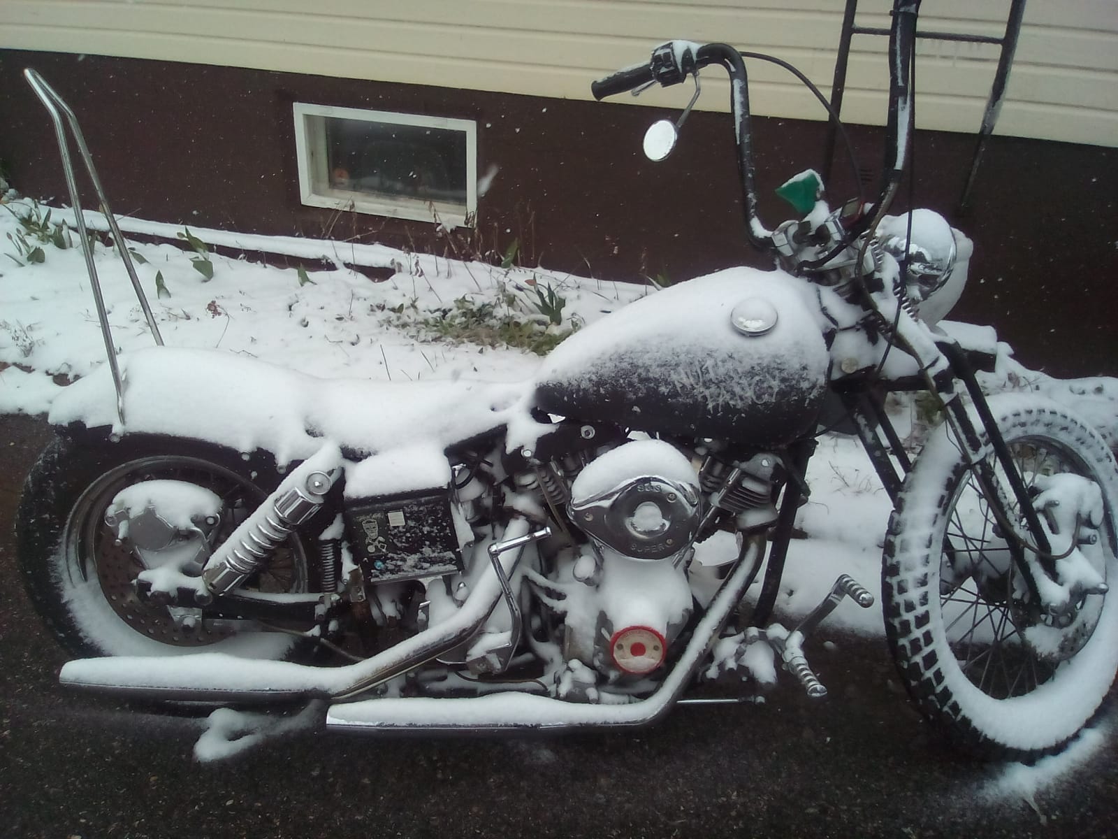

Evolainen nosturilla. Takasylinterin pakosarjan pinnapultti oli poikki mutta sain sen porattua koboltilla ja panen helicoilin ja 8mm pinnapultin ja mutterin. Nykyiset omatekoiset pakarit menee metallin kierrätykseen ja just tilasin käytetyt pakarit. Potkustartin kanssa pientä propleemaa ja kahdesti hammaspeikko kicksissä.
Mulla on kärkisytytys ja sen pohjalevyssä ei ollut tarpeeksi säätöä niin viilasin lisää hahloja kun liian aikasella ja potki takaisin. Nyt parempi ja toivotaan että kestää.
Taka ja etulokarin maalaan kun kärsineet. Strutsit painaneet maalin kurtulle ja niihin pitää panna holkkia kun kasaa. Strutsin kiinnikepulttikin oli poikki niin porasin senkin. Maalausta pilasin painepesurilla kun mulla on siinä säädettävä suihku niin kun panin kapealle niin paine oli niin kova että cändy joka tahtoo olla löysässä kärsi. Tilasin jo mönjät. Kuva
Pohjasin myös takahollarin ja maaalan sen mustalla.Kuva Tankkia en ala maalaamaan kun en osaa sitä sen paremmin maalata ja siinä on paljon lakkaa niin myllytän sen vain ja vahaan. Rungolle teen pikku fiksiä.
