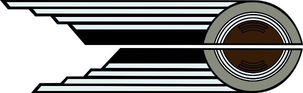

Tarrahomma meinaa olla tekemätön paikka jos ei joku tarravelho vois näitä valokuvista tehdä? 5 tuntia salapoliisintyötä ja nämä on lähinnä ja ehkä ne vois teettää hopeamustana?Kuva

jensen kirjoitti:Tarrahomma meinaa olla tekemätön paikka jos ei joku tarravelho vois näitä valokuvista tehdä? 5 tuntia salapoliisintyötä ja nämä on lähinnä ja ehkä ne vois teettää hopeamustana?
Oletkos kysynyt suoraan joltain dealeriltä? Kaikkea kun ei aina löydy netistä, vaikka kuinka yrittää etsiä, kun noita ei välttämäti ole storehousen eikä minkään muun luetteloissa, mutta jos löytyis ihan alkuperäisenä?

Oliskohan nuo kuinka lähellä oikeaa?
Linkki eBayhin
Meni noin 10 minuuttia.... :lol: :lol:

Re: FLH 1979 Museo projeti
Pave. kirjoitti:Oliskohan nuo kuinka lähellä oikeaa?
Tuohan se on ja noita pystyy printtaamaan Suomessakin jokainen, joka jaksaa kaivella alkuperäiset mitat ja piirrellä kuvan.
Tuosta sen saisi valmiina, vaikka postikulut ovat melkoiset. Tullin ja alvin kanssa karkeasti satasen pieti. Mutta tuskin kukaan sitä täälläkään halvemmalla tyhjästä tekisi.
Kannattaa toki varmistaa, että tulee hopeisella pohjalla, kuvassa kun oli ihan valkoisella. Sitten vielä leikkauttaa Suomessa hopeista raitaa kahdella leveydellä, jonka teippaa tankin ympäri. Ellei sitten oma piirtokäsi vedä maalilla parempaa.
Tuo kuva ja raidoitus viimeistelevät tankin ja antavat enemmän ilmettä, kuin viimeisen päälle vedetty yksivärinen maali. Hyviä maalareita ja hyvin maalattuja tankkeja löytyy, mutta yksityiskohtien viimeistelyssä on sitten helppo oikaista ja unohtaa ne.

Tarroille on kaava ja vain väärä väriKuva
Mie aattelin maalata ne.

Tarrojen teko onnistunee tuolla,http://www.hart-tapes.com/
Juu, tarraleikkurilla vaan sabluunat ja maalamalla maalit, jos siltä tuntuu. Maalarille se sopii paremmin, kuin teippien asentaminen. Helpommallahan teipeillä pääsee, mutta maalattu on aina maalattu.
Siellä teidän omalla kylällännekin on ainakin yksi tarran leikkaaja, ei tarvitse sen kauempaa hakea sabluunoita, tunnen miehen :)
