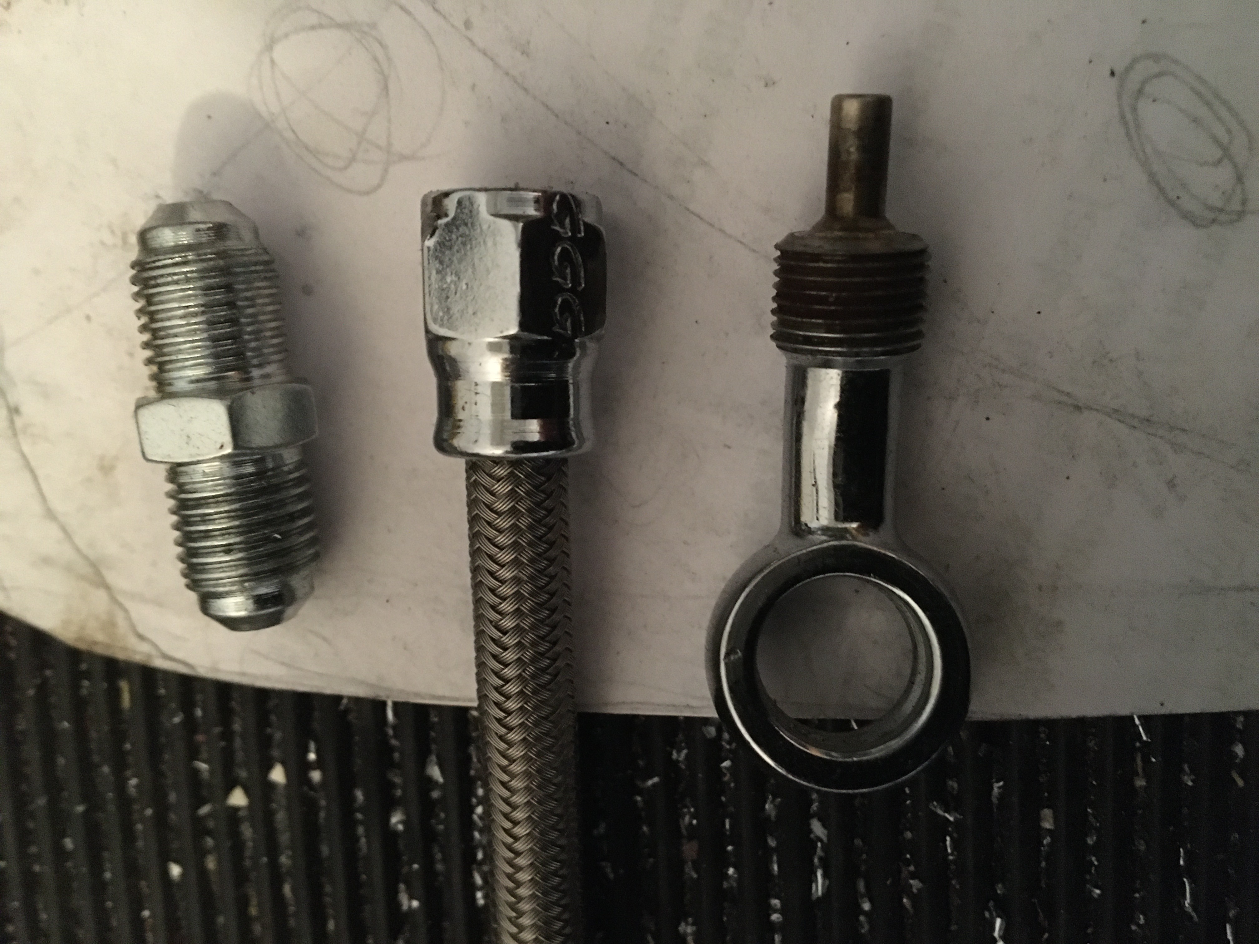

Löytyyköhän tuollaisia kuvan nippoja UNF kierteellä jostain ? Eli se oikeanpuoleinen..
Niistä tavallisista autotavaraliikkeistä niitä ei löytynyt.

VSorjonen kirjoitti: 17:26 20.04.2021. Löytyyköhän tuollaisia kuvan nippoja UNF kierteellä jostain ? Eli se oikeanpuoleinen..
Kysäise vaikka Hot Bikestä. Sieltä olen muutaman metritavaraletkun ostanut ja koonnut (laitonta väitetään olevan, en tiedä, mutta ei ole liitoksista pisaraakaan lirahtanut). Liittimet ovat mielestäni juuri tuon näköisiä.
https://www.hotbike.fi/kauppa/contents/fi/d412.html

Mun mielestä Storehouse(?) listasi jotain valmisletkuja ja vaijereita tyyliin ”+10 senttiä, +20” jne, eli vakiopäät mutta mittaa lisää.
Voisi olla helppo ratkaisu jos pääsylinteri ja jarrusatula ovat vakiot, ainoastaan etäisyys kasvanut. Hotbikessä varmaan tietävät noistakin.
Hra Mooren liike muuten lupasi että mallin mukaan tekeminenkin onnistuu, kun tiedustelin etujarruletkuja omiin tarpeisiini.
