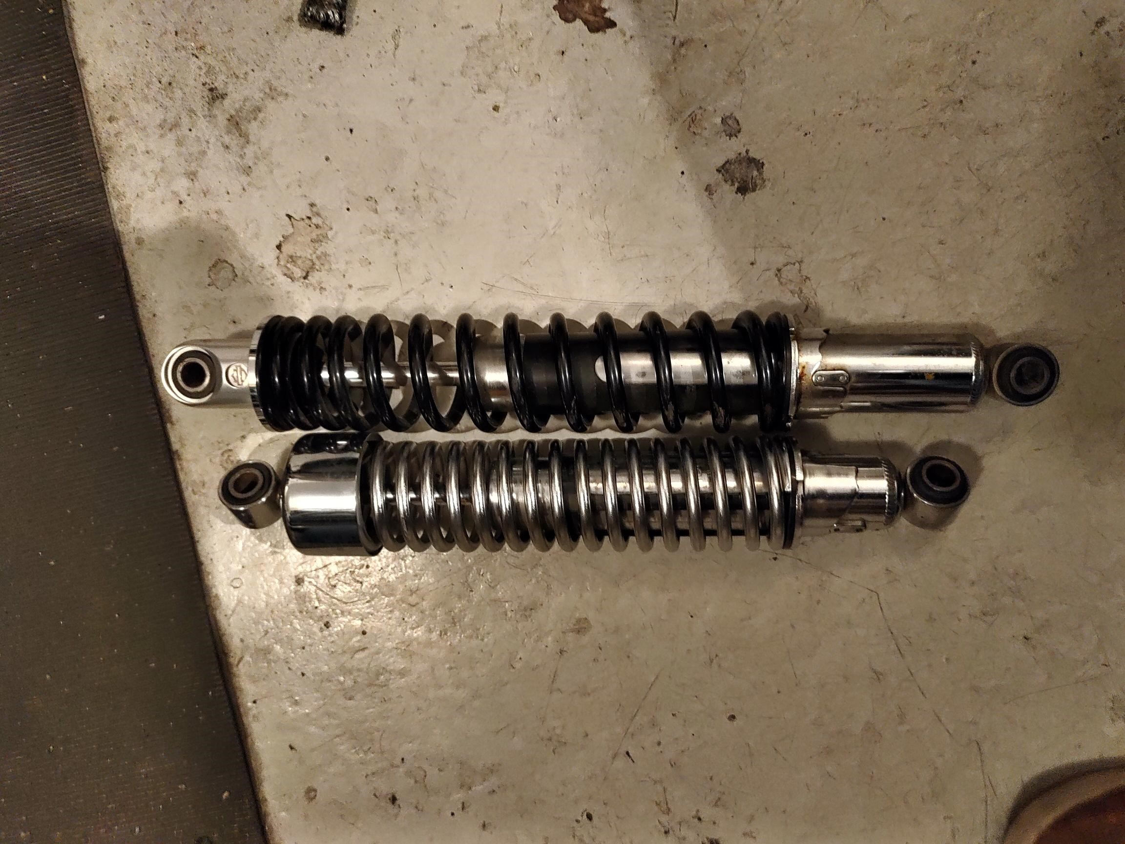

mistä tuon jousivakion voi selvittää, eli kuinka jäykkä jousi on ? Kysyn siksi, että minulla on jotkut V-Rod yms iskarit/jouset ylimääräisenä. Ovat kuitenkin liian pitkät Sportsteriin.
Ajattelin lyhentää nuo V-Rod jouset ja laittaa ne alkuperäisiin iskareihin.

Jousivakion voi mitata riittävällä tarkkuudella kun kuormittaa 10 kg punnuksella ja mittaa painuman.
Progressiiviset jouset harvoin ovat koko matkaltaan progresiivisia, vaan niissä on kaksi erilaista jäykkyyttä. Varsinkin Progeressive Suspensionin tuotteissa tämän huomaa vähän turhankin hyvin, kun siirtymä eri alueella on ainakin halvemmissa melkoisen jyrkkä.

Jousien pituuksissa ei ole paljoa eroa. Viikolla pitää vielä testailla kuinka jäykät noi mustat ovat.
Keksintö saattanee toimiakin.
