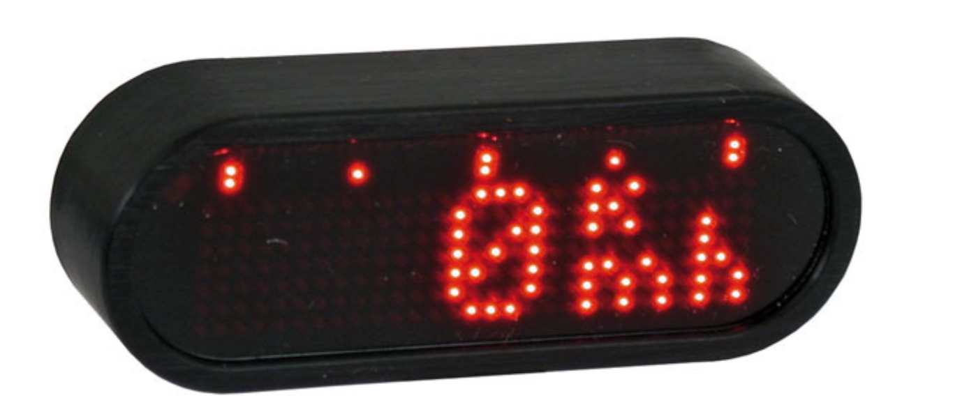

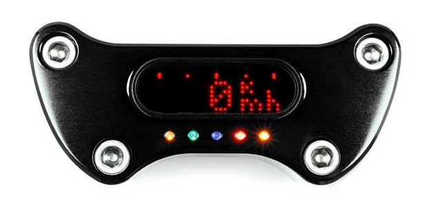

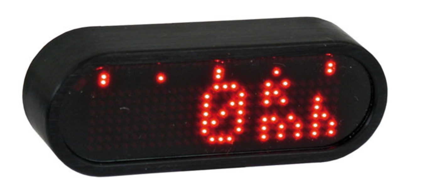

Onko kellään kokemuksia kyseisistä laitteista? Onko hankala asentaa, käykö vaihdelaatikon nopeussensoriin? Mun Dynassa nimittäis ei ole mitään mittaria ja joku ratkaisu pitäis keksiä.
https://www.kahlekuningas.net/epages/ka ... cts/930173
https://www.kahlekuningas.net/epages/ka ... cts/930176
Viestit: 6188
Re: Motogadget nopeusmittari Dynaan?
Google käänsi seuraavan mittarin ohjeistuksesta:
"Sisältää Reed-pyöräanturin ja 1,5 metrin kaapelin nopeusmittaritoimintoa varten mukautetuissa sovelluksissa, vaikka Motoscope on yhteensopiva ja voidaan liittää useimpiin pyörässä jo käytössä oleviin vakionopeusantureihin.
Kalibrointi tehdään asennuksen yhteydessä."
Kyllähän tuo teksti antaisi ymmärtää että mittari voisi käyttää pyörän omaakin nopeusanturia. Ainakin joissain mittareissa asennuksen jälkeen kalibroidaan eli sopivalla kertoimella muutetaan anturilta tulevat pulssit oikeaksi nopeudeksi. Kysyitkö jo Kahlekuninkaalta tätä? Arvelen että osaavat heti kertoa kuinka asia on.

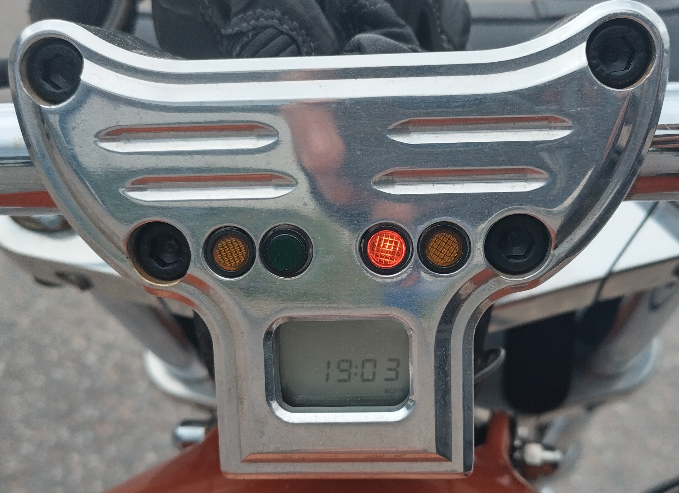

Mulla on tällä hetkellä tämmöttis riseri, joten vilkkujen ja muiden johdotuksen todennäköisesti saan tehtyä. En tiedä mistä tuollanen riseri on kotosin, siinä on paikka tuollaiselle fillarin mittarille.

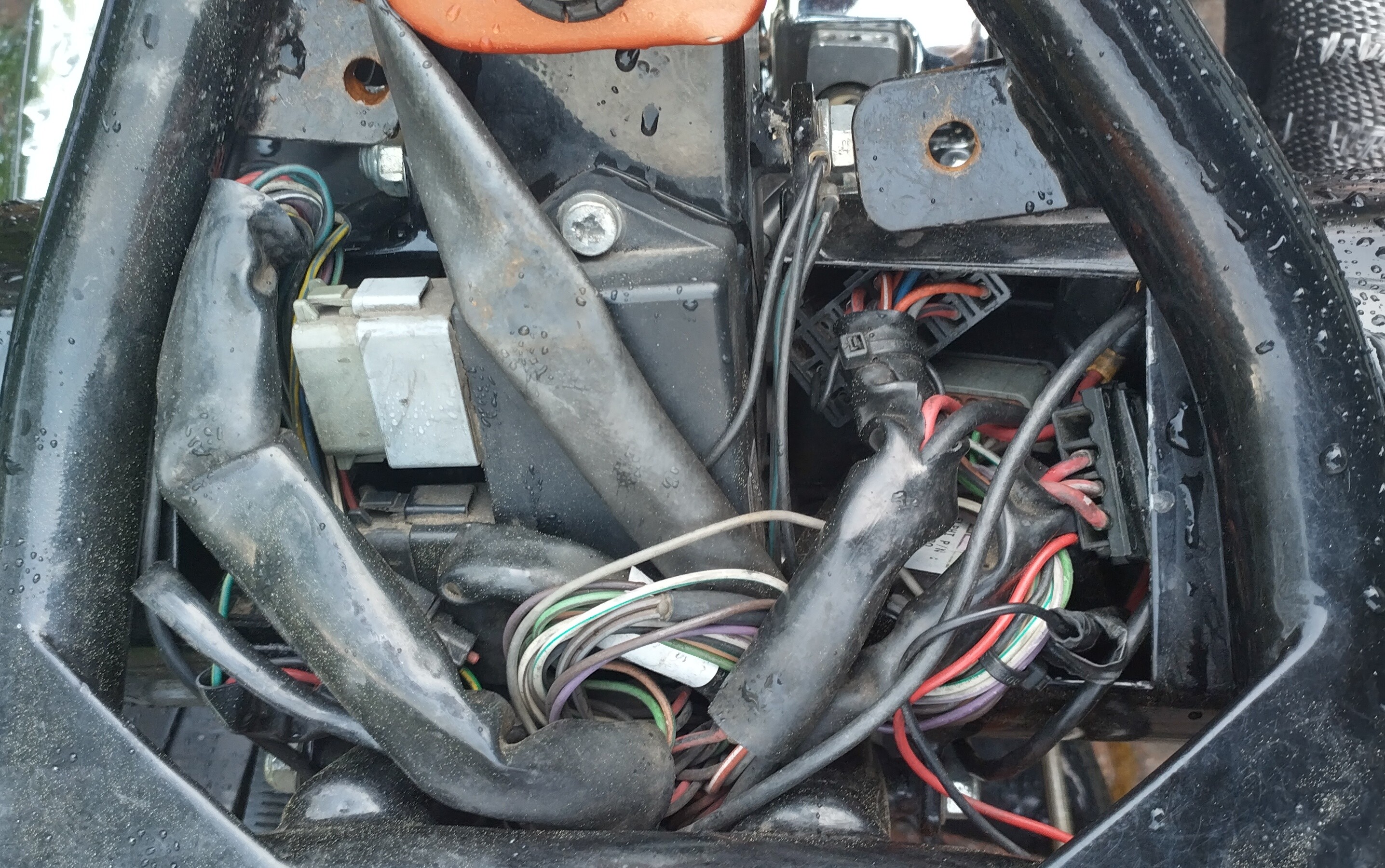

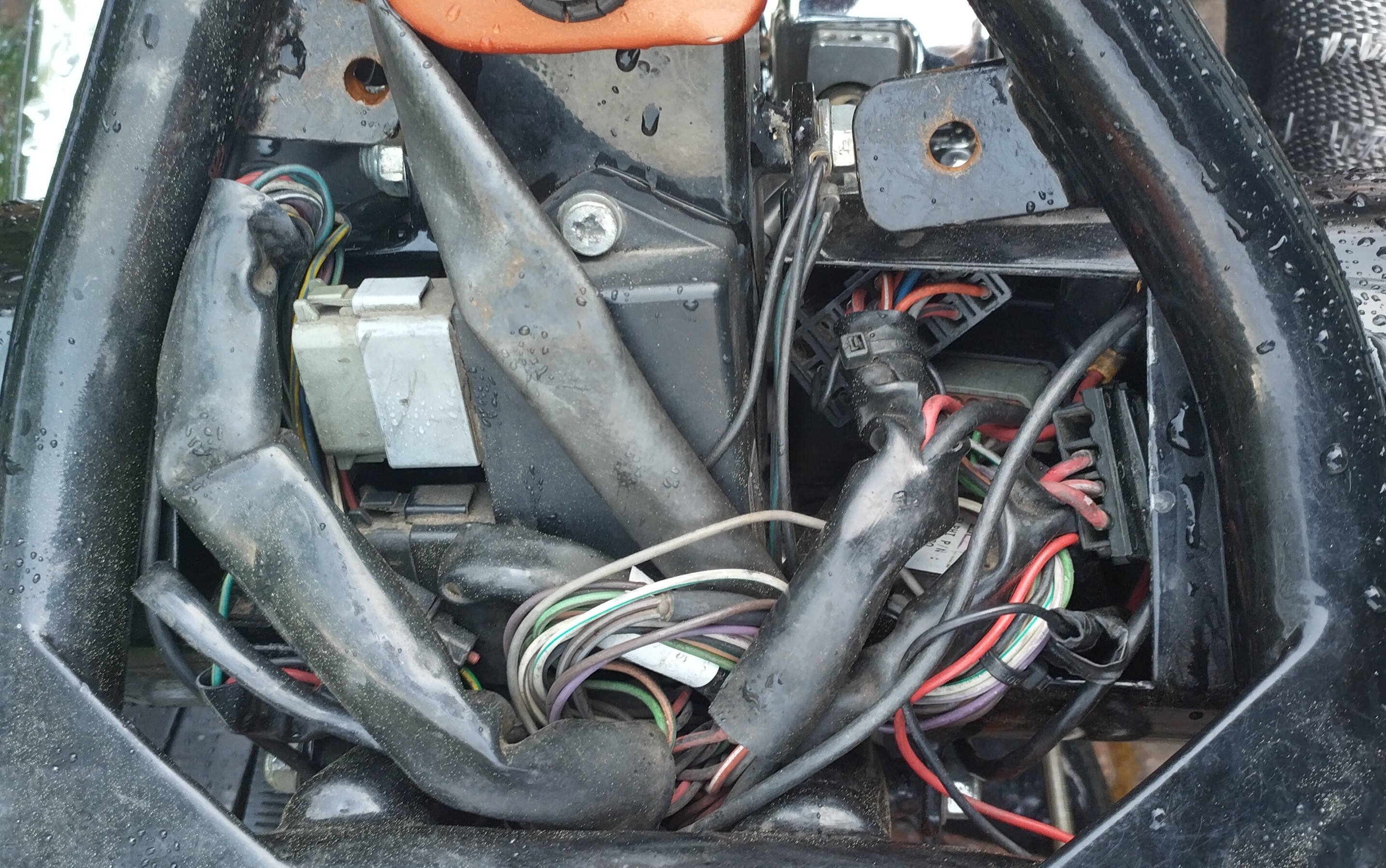

Pyörän johdotus on muutenkin näin noviisille melko sekava. Penkin alle lyöty nippu piuhoja joista en ymmärrä juur mitään. Paitsi sen, että noita kun hypistelee, niin pyörä ei enää starttaa napista. Tai jos starttaa, niin sammuu heti liikkeelle lähdettäessä. Aikaisemmin vilkutkin välähtivät, kun laittoi virrat päälle, eivät enää...

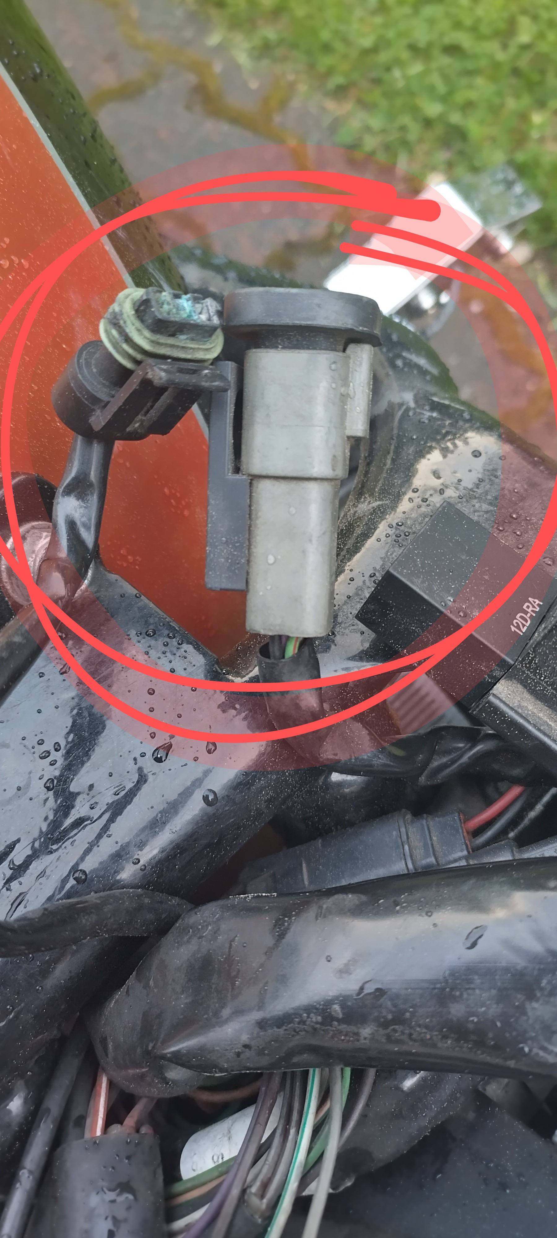

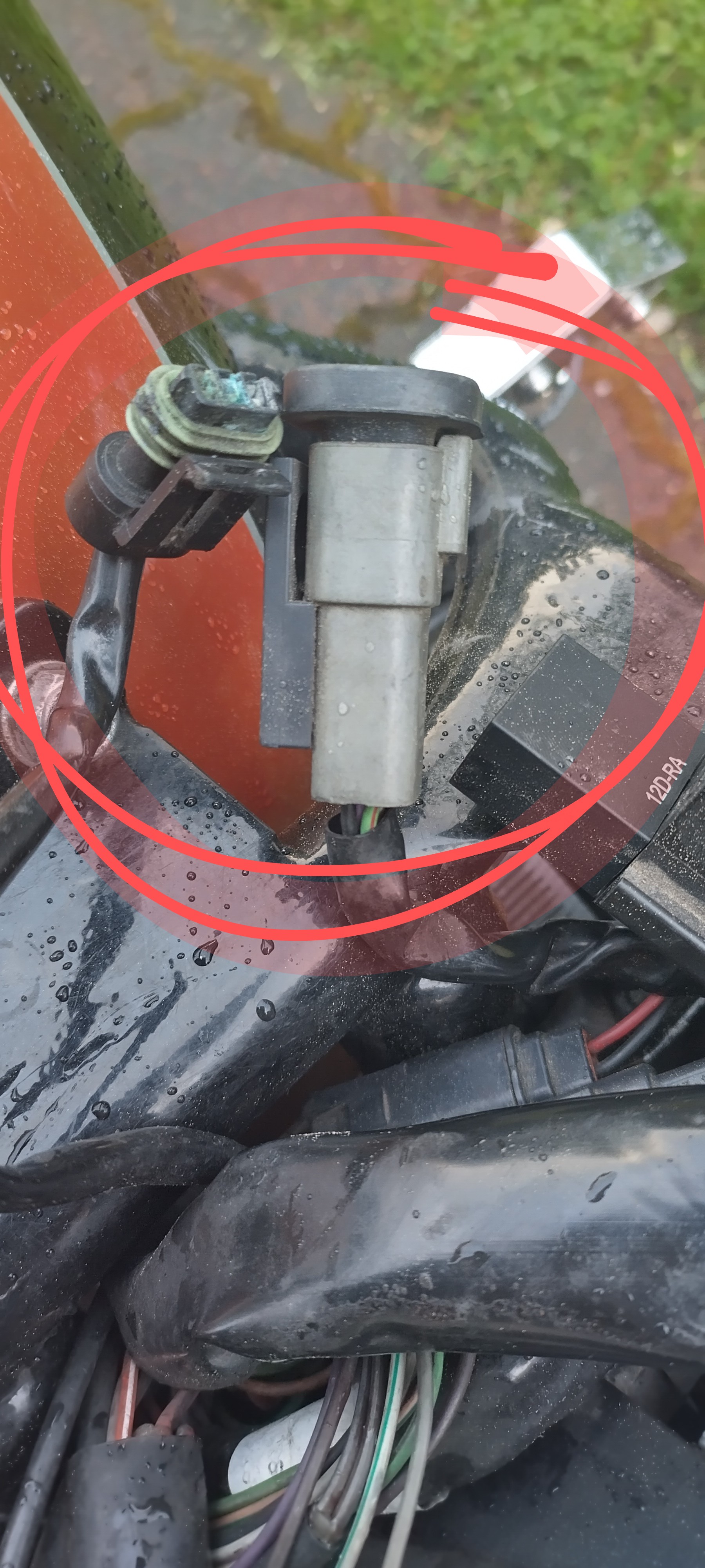

Sitten on näitä liittimiä johtojen päissä. Esim tämä kuvan kaksikko, onko tietoa mitkä johdot kyseessä?
Viestit: 6188
Tulppapäinen on testerin pistoke.
