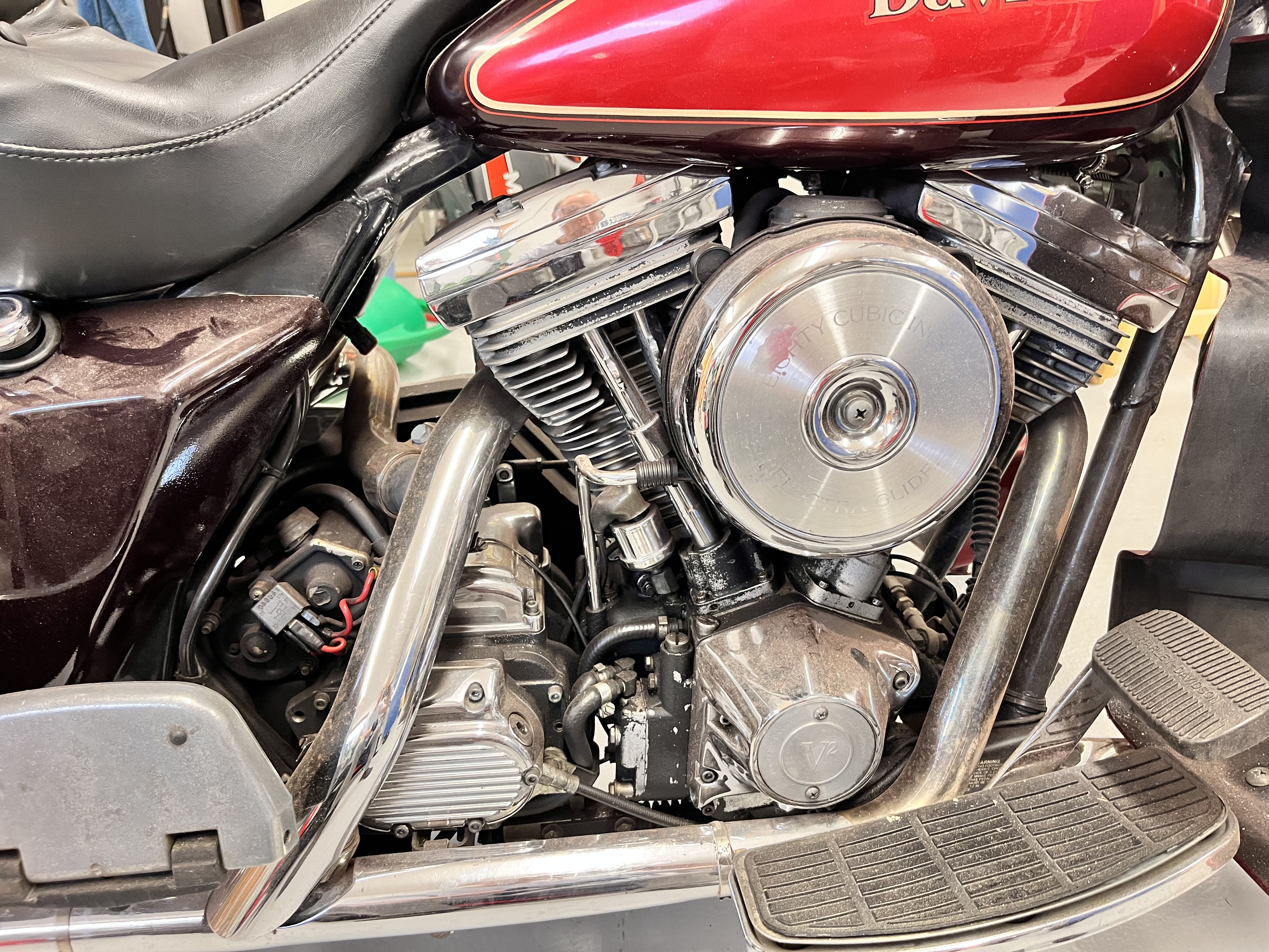

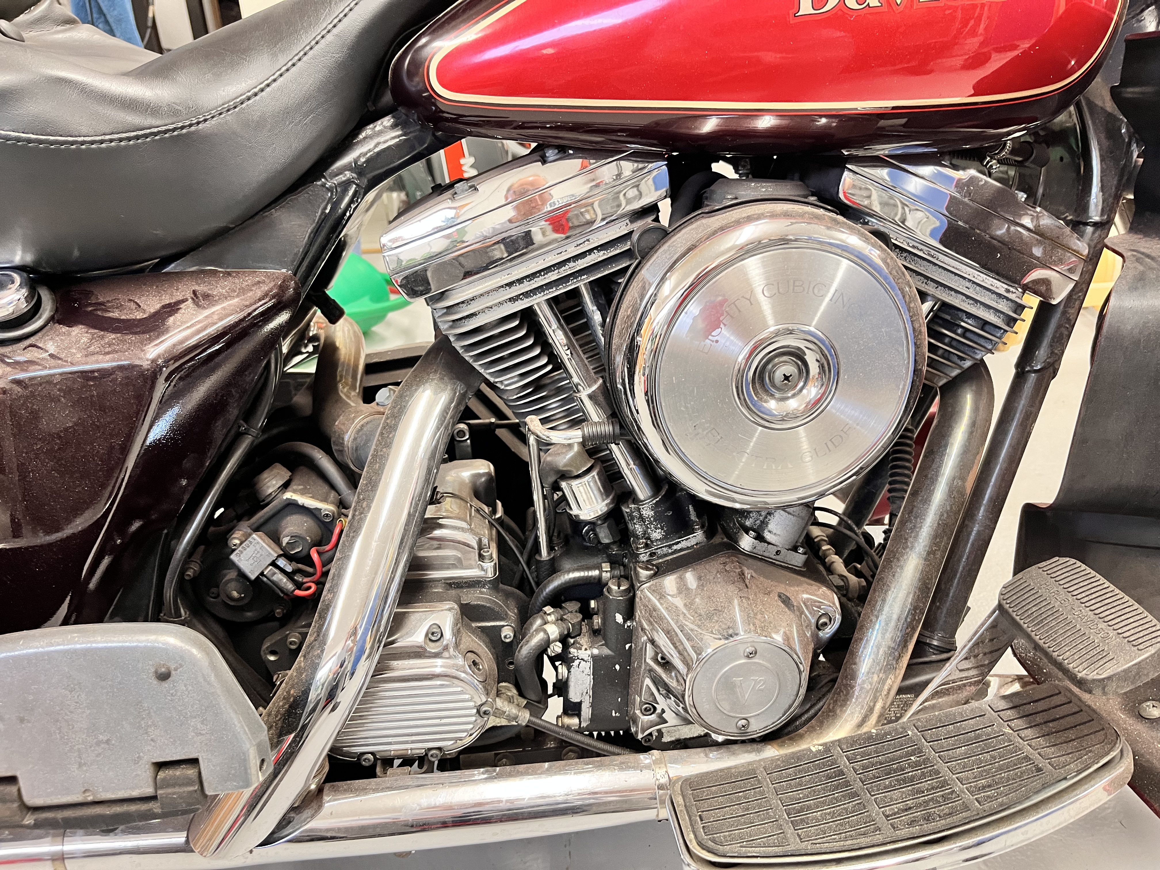

Jäänyt talliin seisomaan täysin ajamatta Electra Glide Classic vm. 1990. Mitä sille kannattais tehdä ennen käyttöönottoa? Uusi akku jo on. Kannattaako kaasareita putsata? Mietin, että minkälainen homma on saada takaisin synkkaan.
Ollut minulla vuodesta 2010 ja sitä ennen ukilla uudesta ja ajettu paljon. Huollettu myös paljon aikanaan. Nyt kiinnostais laittaa tulille.

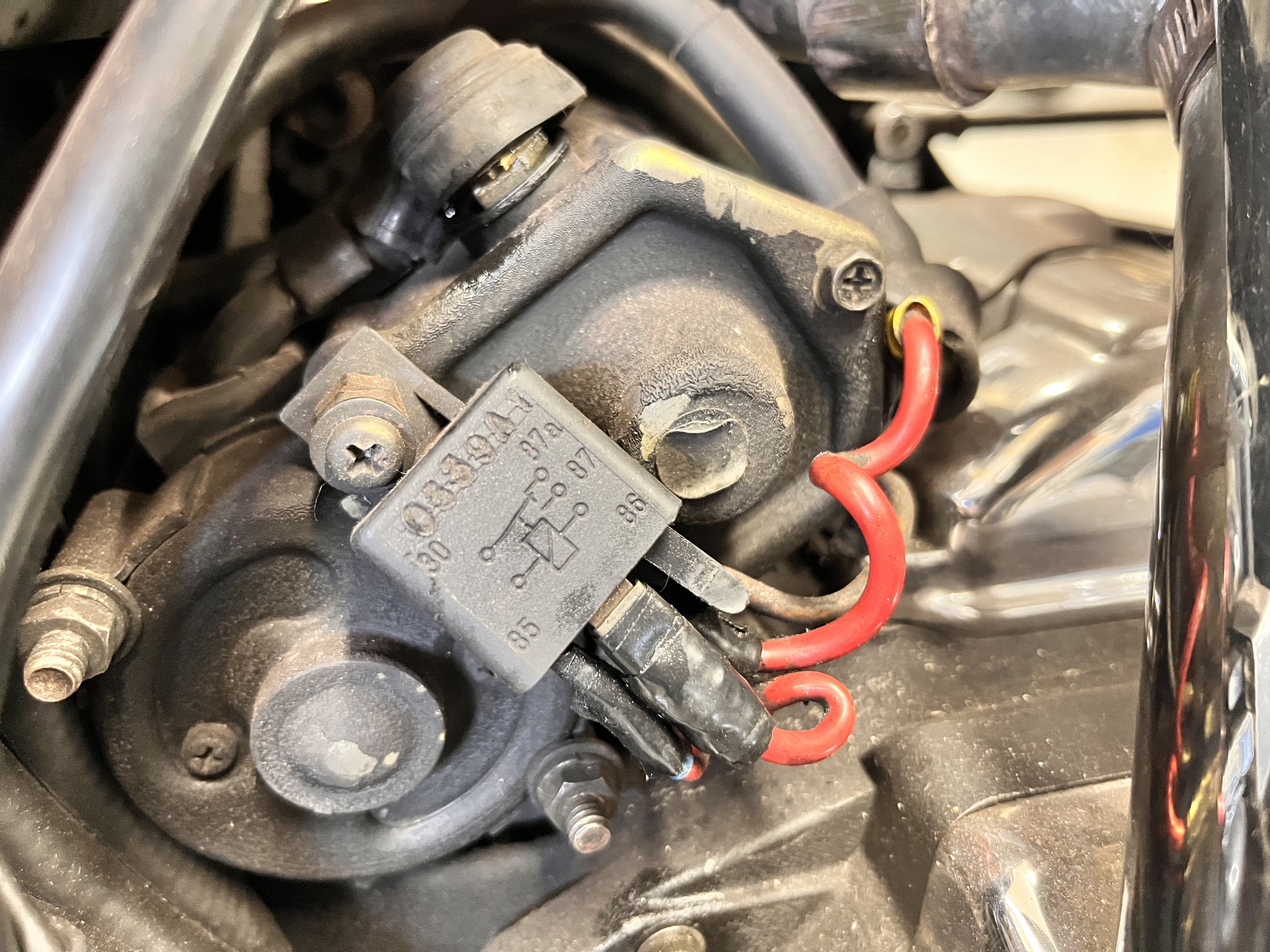

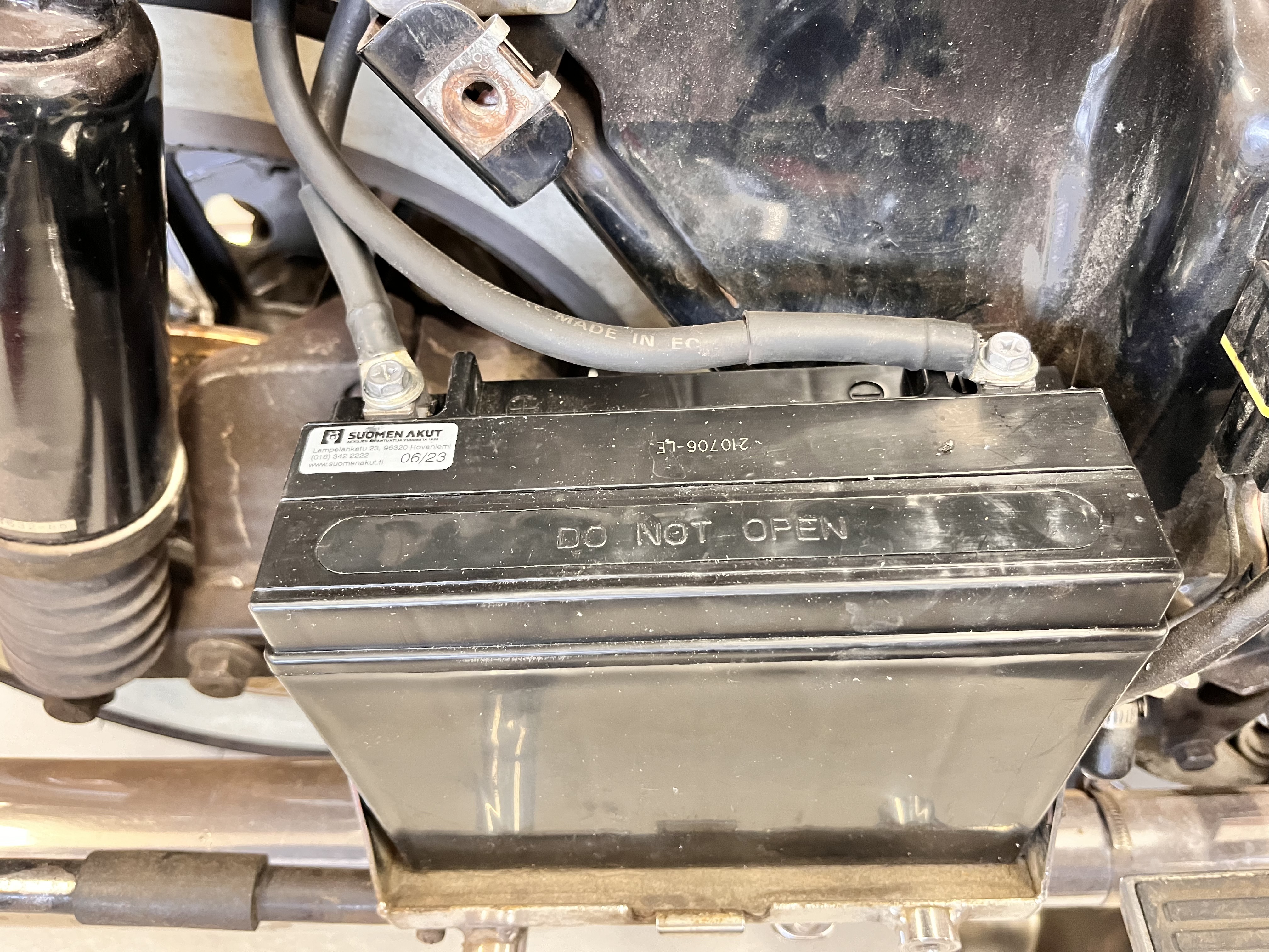

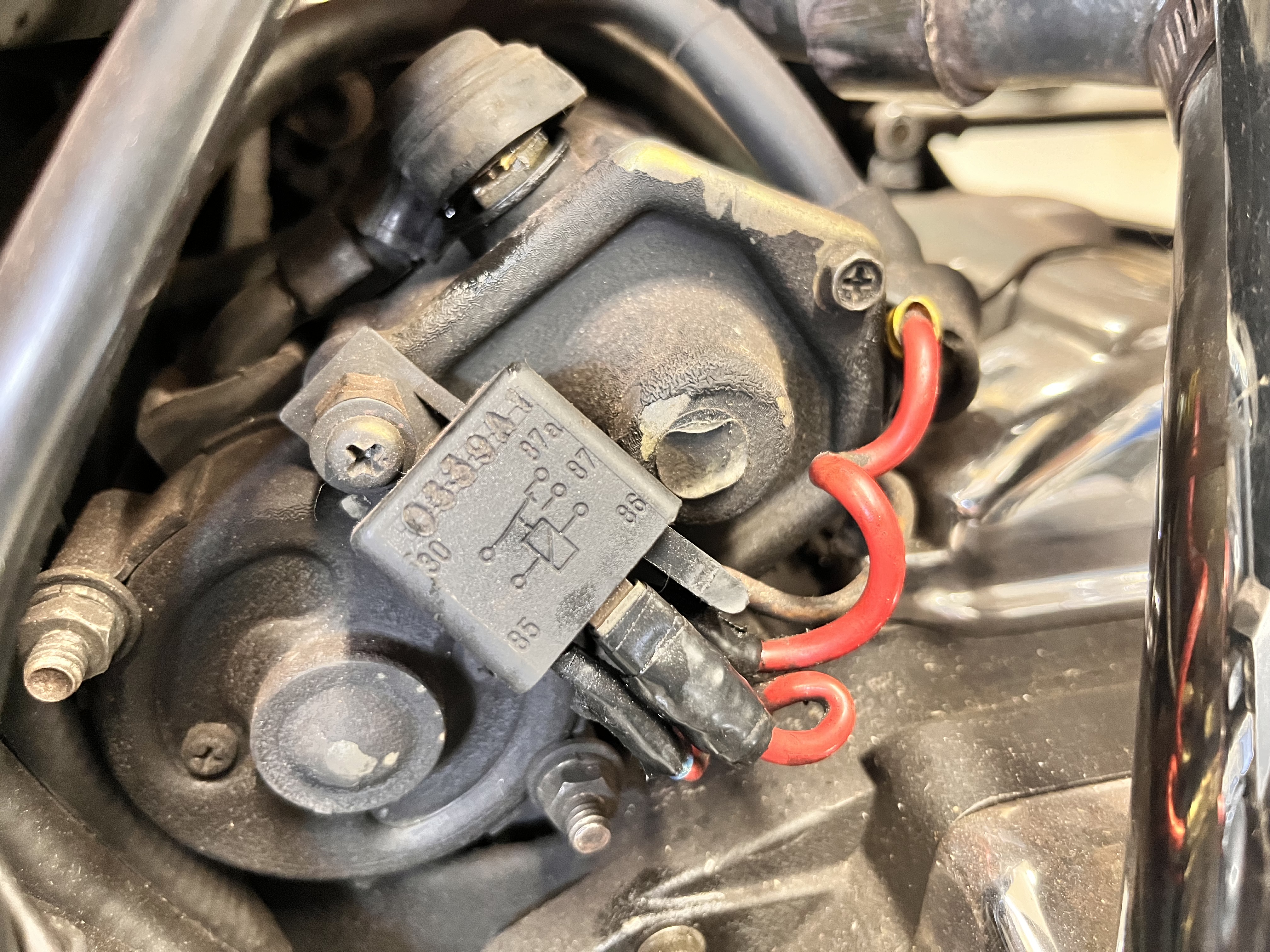

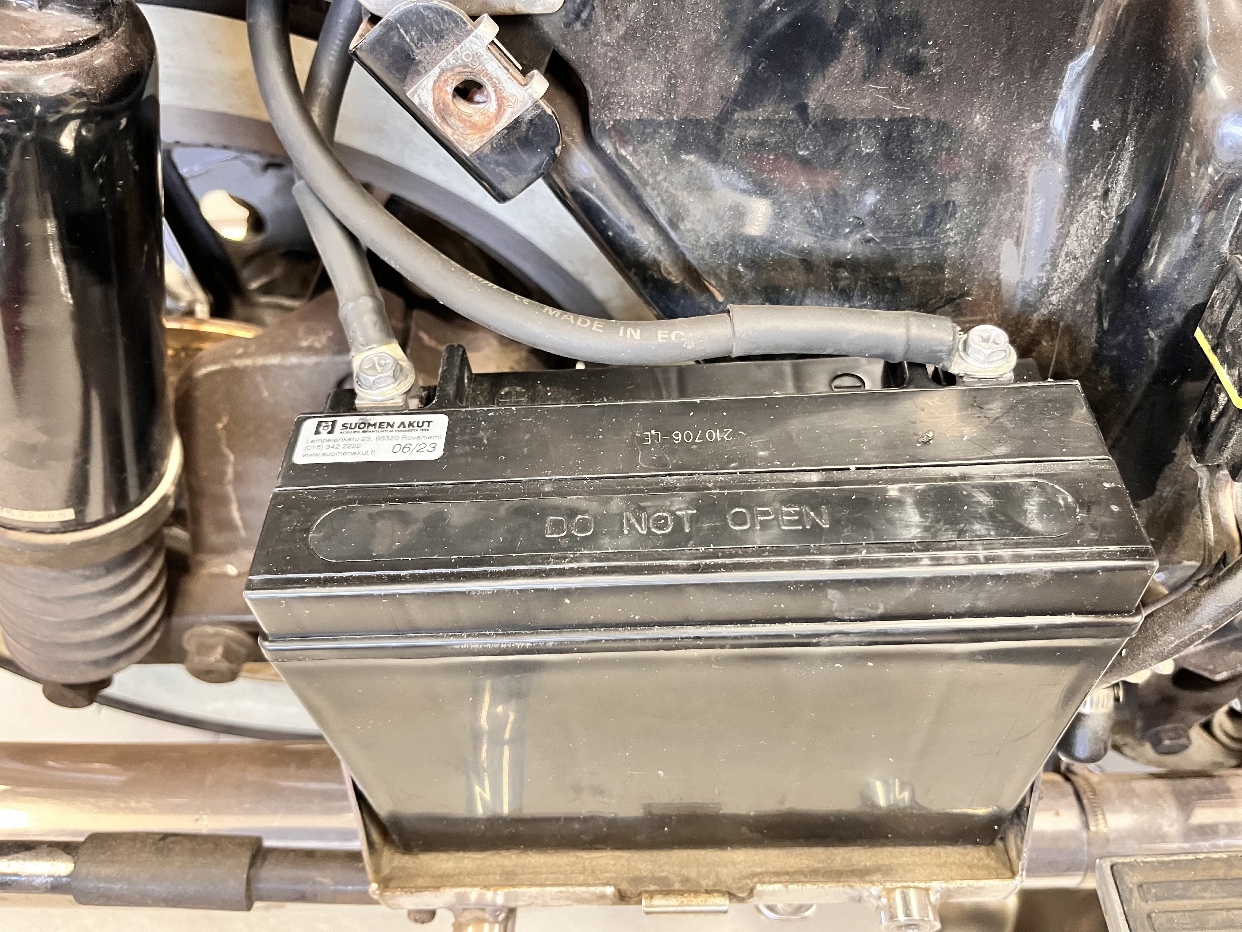

No nyt se myrkyn lykkäs! Ei starttaa yhtään. Ei yritäkään. Mittariston valot ei himmene eikä mitään. Akku on uusi ja täydet jännitteet. Ajovalot toimii, jarruvalo toimii, vilkut ei ja töötti vain pikkuisen yrittää.
Tämä on siis ajosta täysin toimivana jäänyt seisomaan pitkäksi aikaa.
Purin starttinapin kotelon irti ja suihkutin elektroniikkasprayta ja crc:tä. Ei auta. Käytin irti starttireleen liittimet ja laitoin kaikkiin näkyviin liittimiin crc:tä. Onko tuossa joku esto päällä? Jalustimeen ei mun mielestä mee johtoa ja yritin ilmankin. Onko öljytasossa joku esto?
Viestit: 602
Re: FLHT 12v käyttämättä, mitä tehdä ensin?

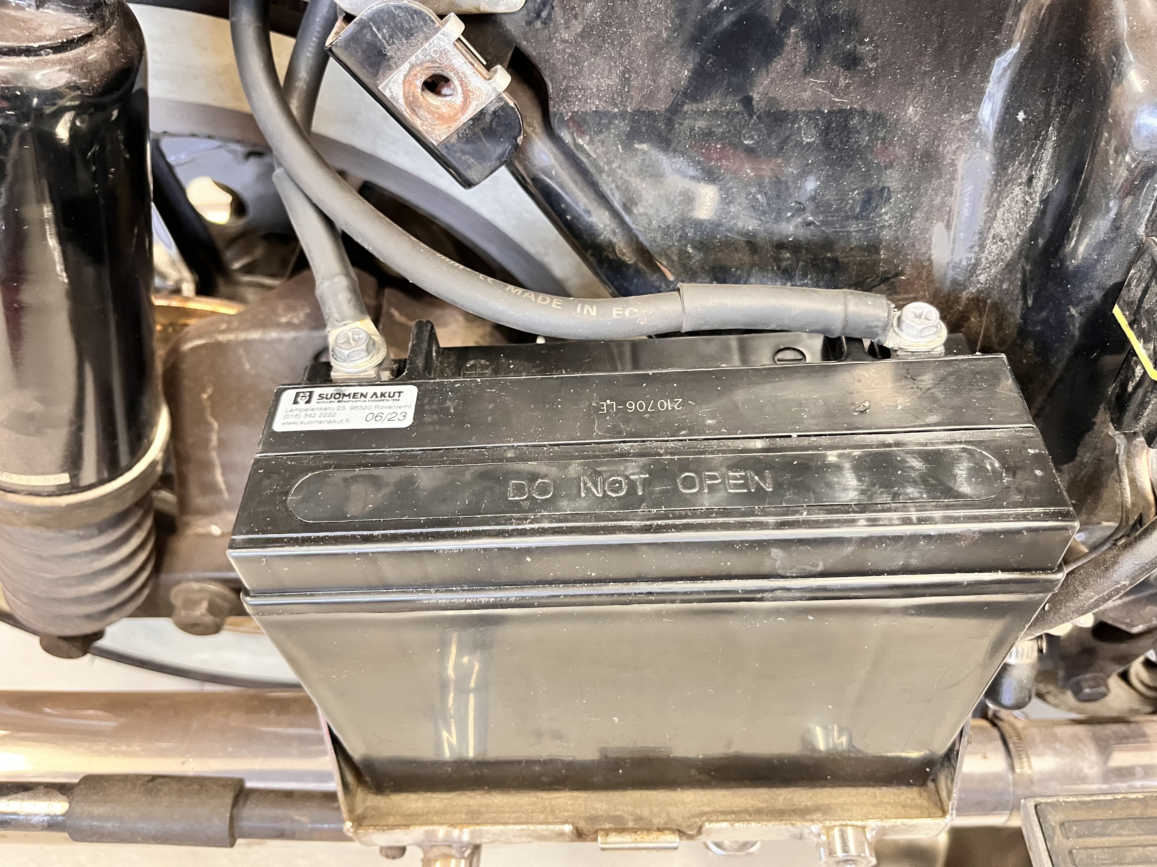

Maajohdon liitos runkoon ehkä huono, tai akkukaapelit hapettuneet? Jos siis akussa on jännitettä mutta sähköt heikot.
Koitas mitata akun jännite samalla kun painat starttia tai kun on virrat ja valot päällä. Jos kovasti tippuu, niin sitten voi akku olla heikko uutuudestaan huolimatta.
Voi koittaa apukaapeleillakin, jos on sopivasti joku auton/veneen tms ”iso” akku lähistöllä.
Estoista en tiedä, mutta käsittääkseni noin uudessa on vaihteen vapaa-asennon ja sivutuen tsekkaus. Onko tappokytkin missä asennossa? Ja jos tappokytkin ei ”kytke”, niin ei starttaa.

Jännite ei laske yhtään, kun painaa starttia. Missäs se maaliitos onkaan? Töötti rupesi pelaamaan, kun pyöritteli virtalukkoa eestaas.

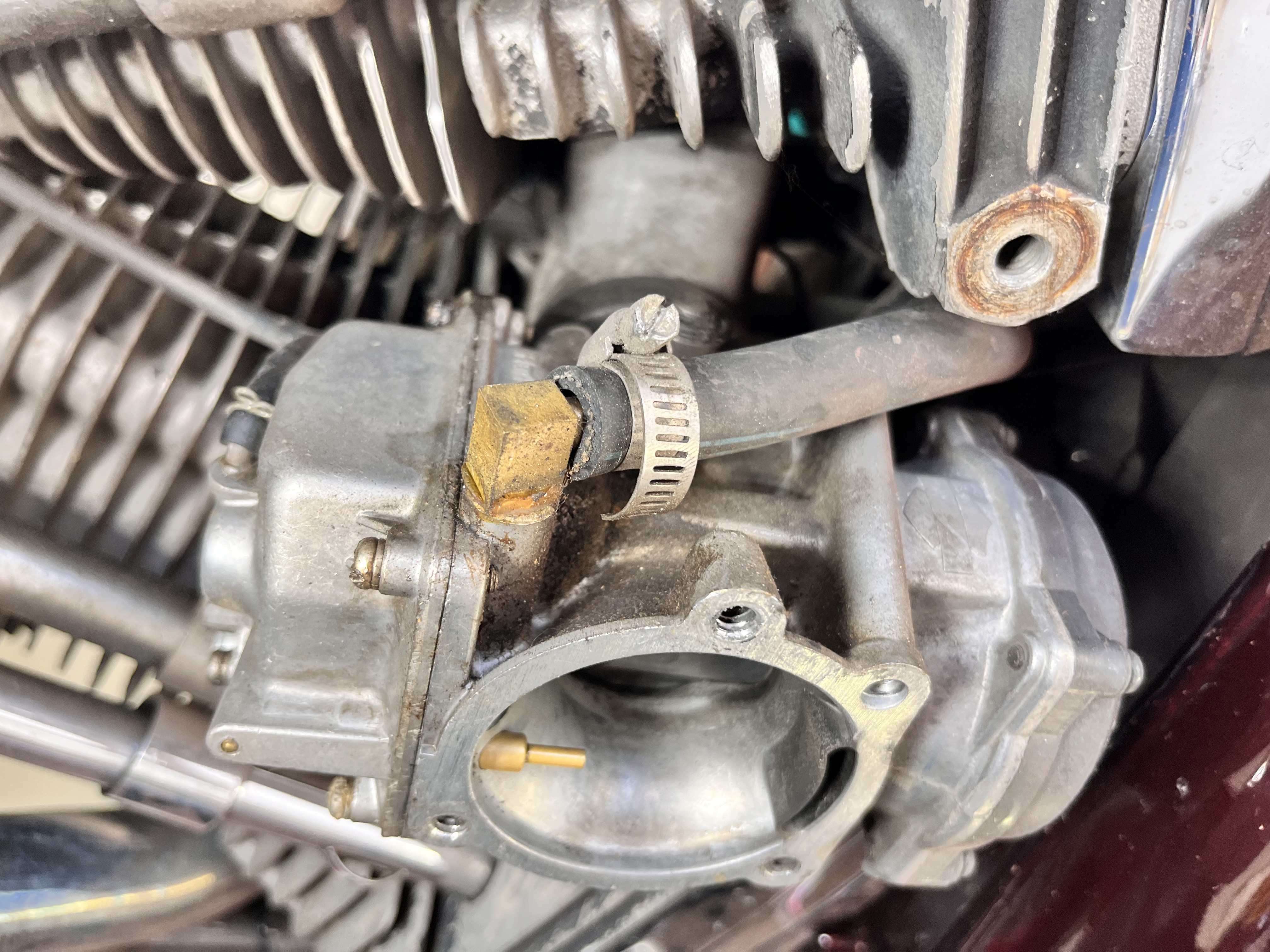

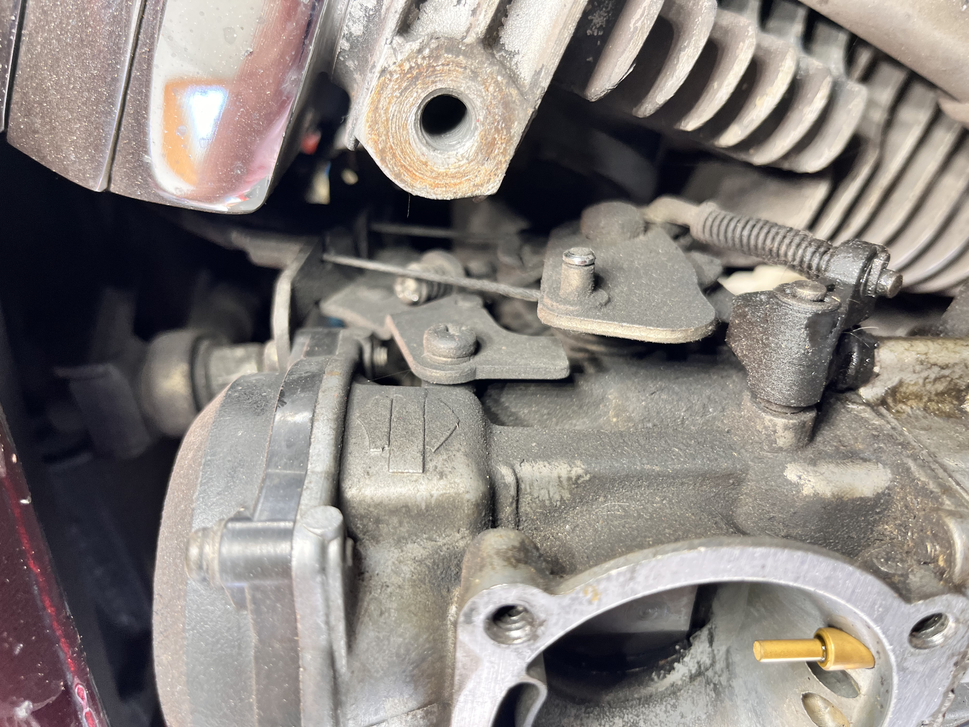

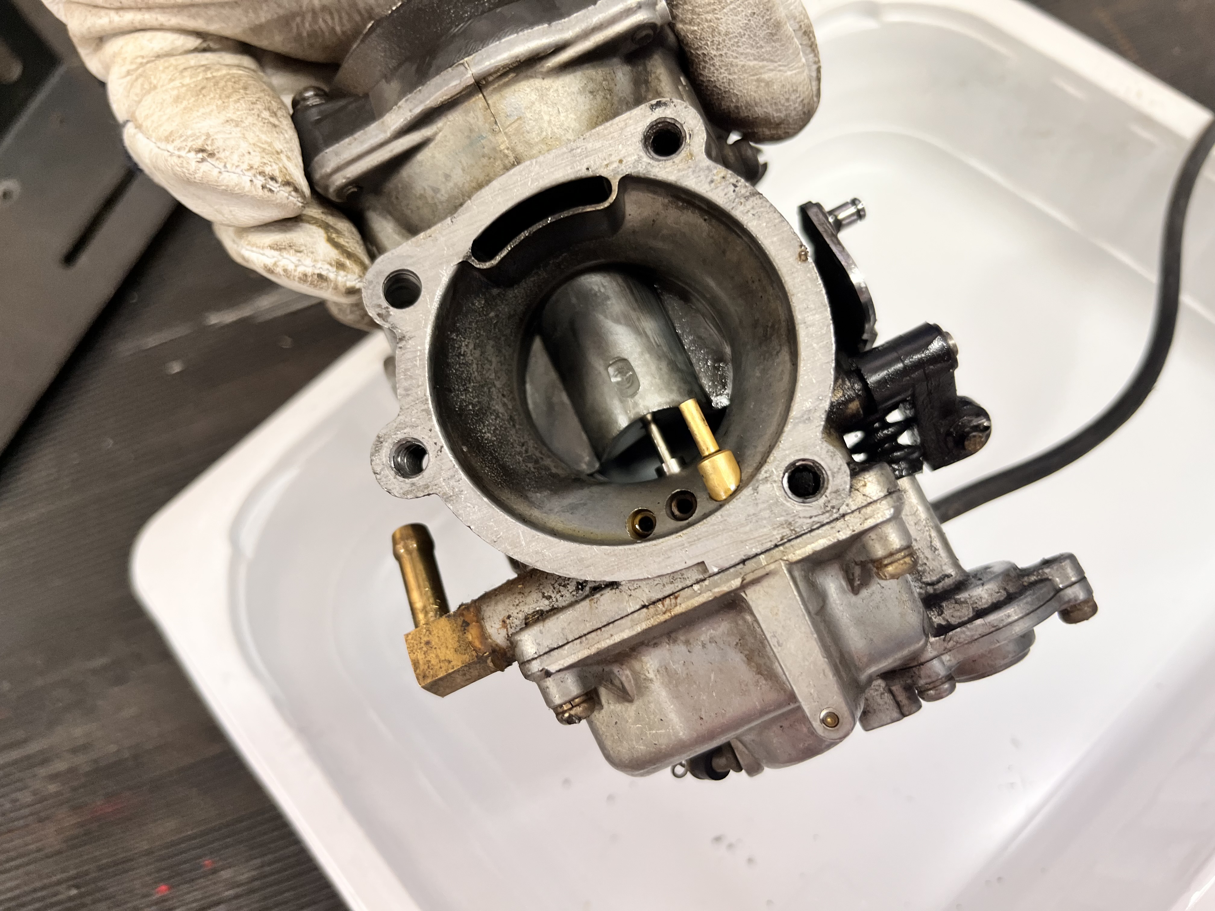

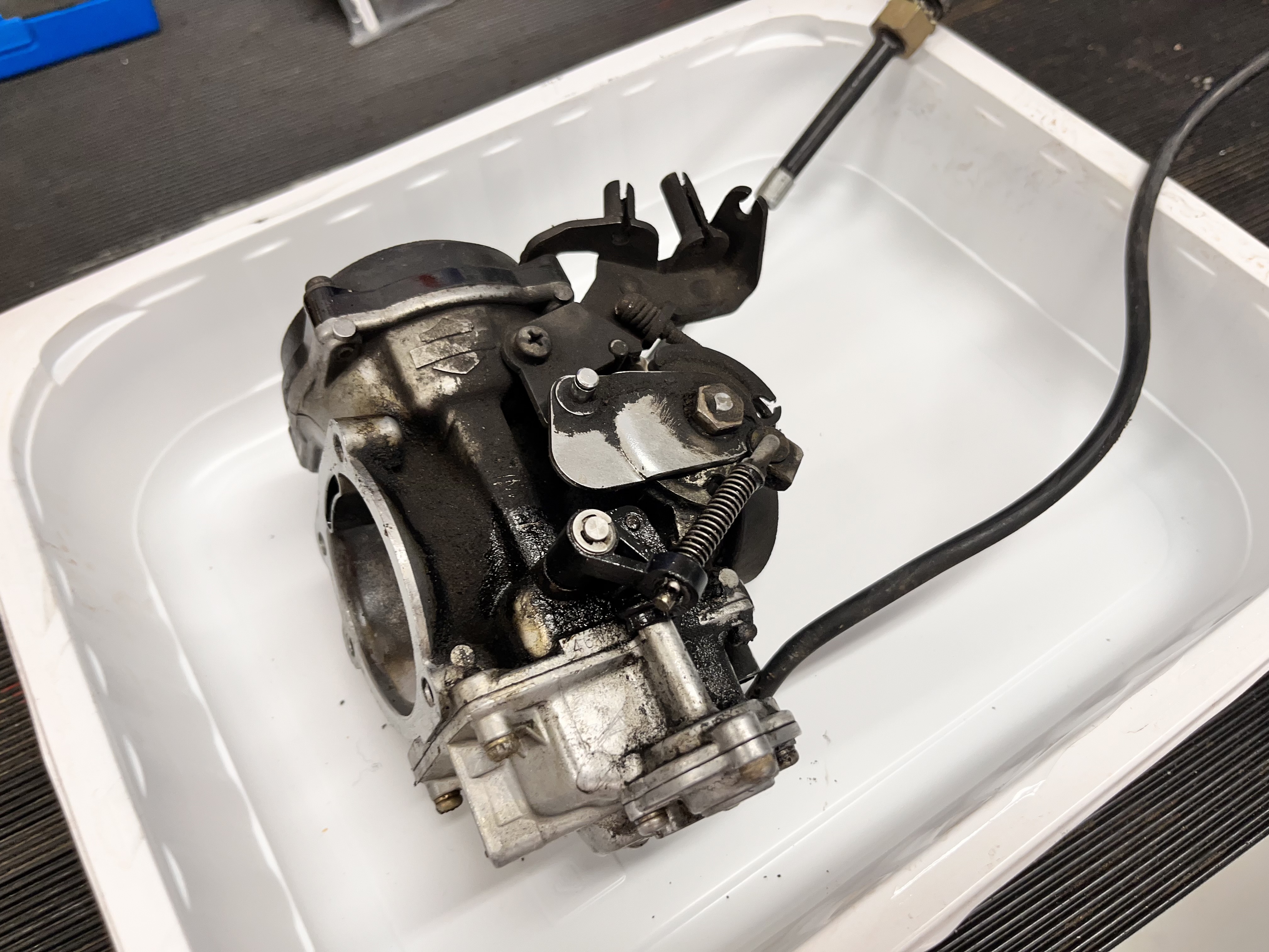

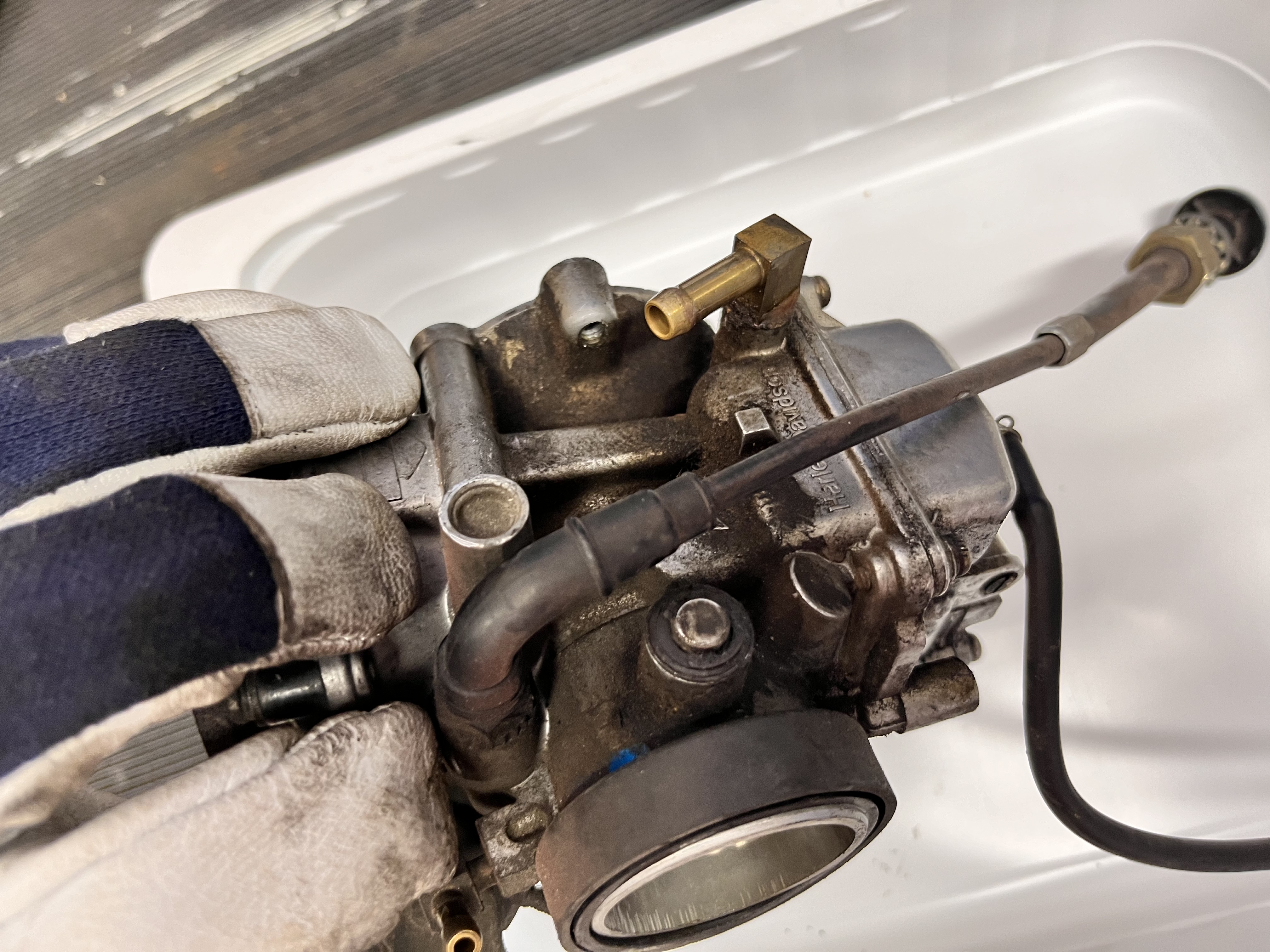

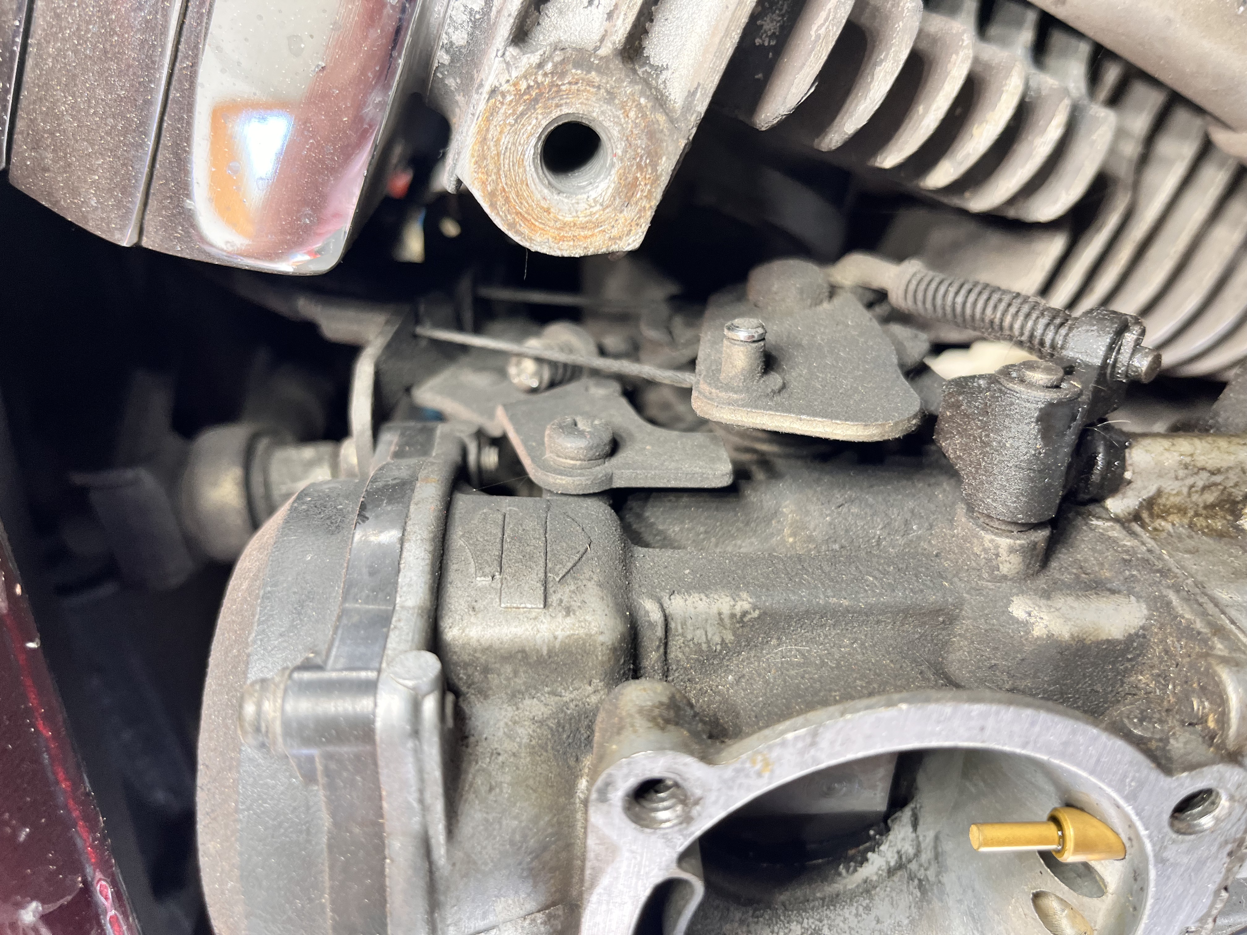

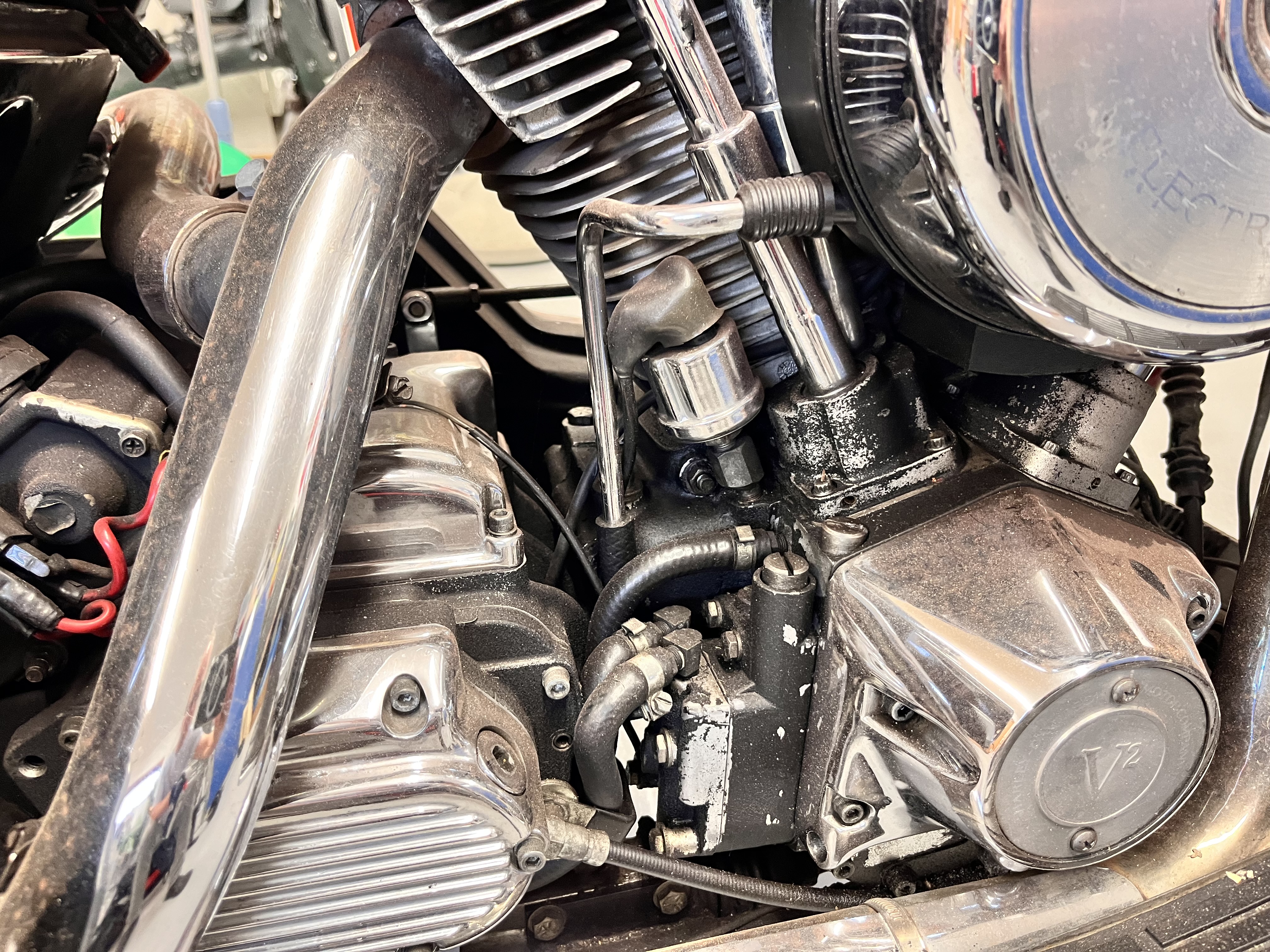

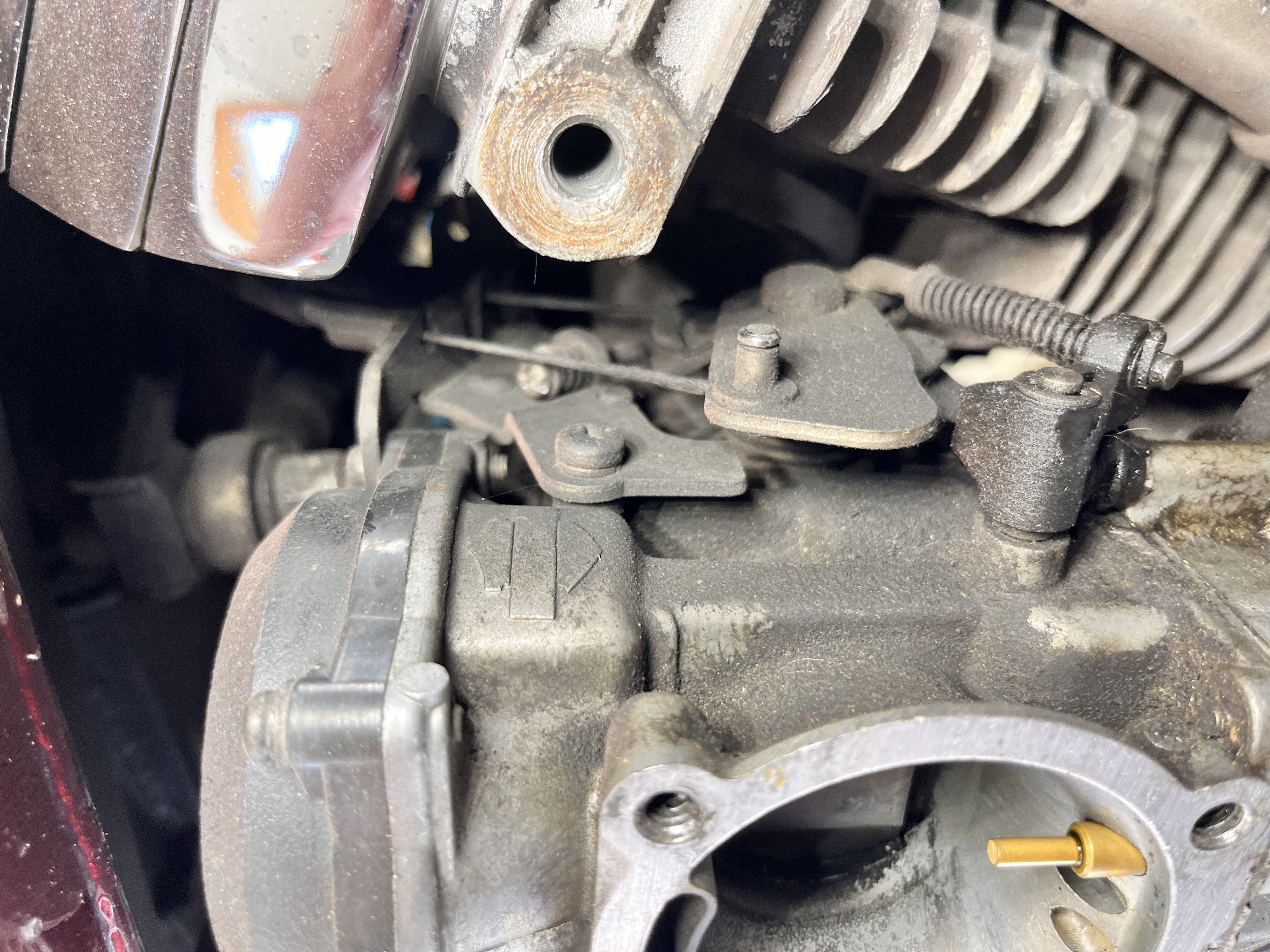

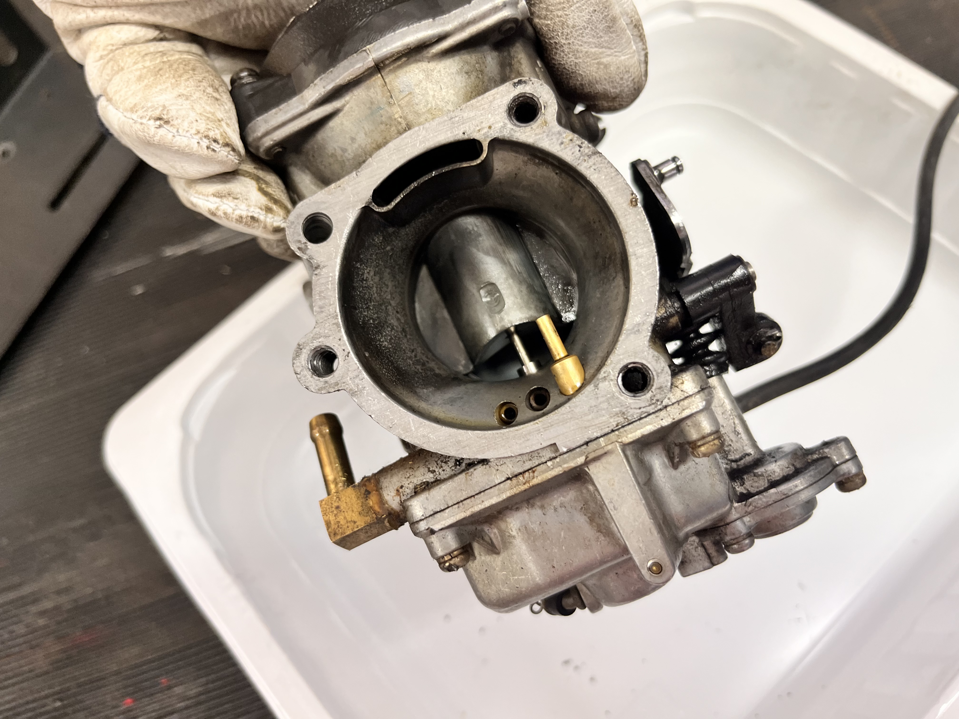

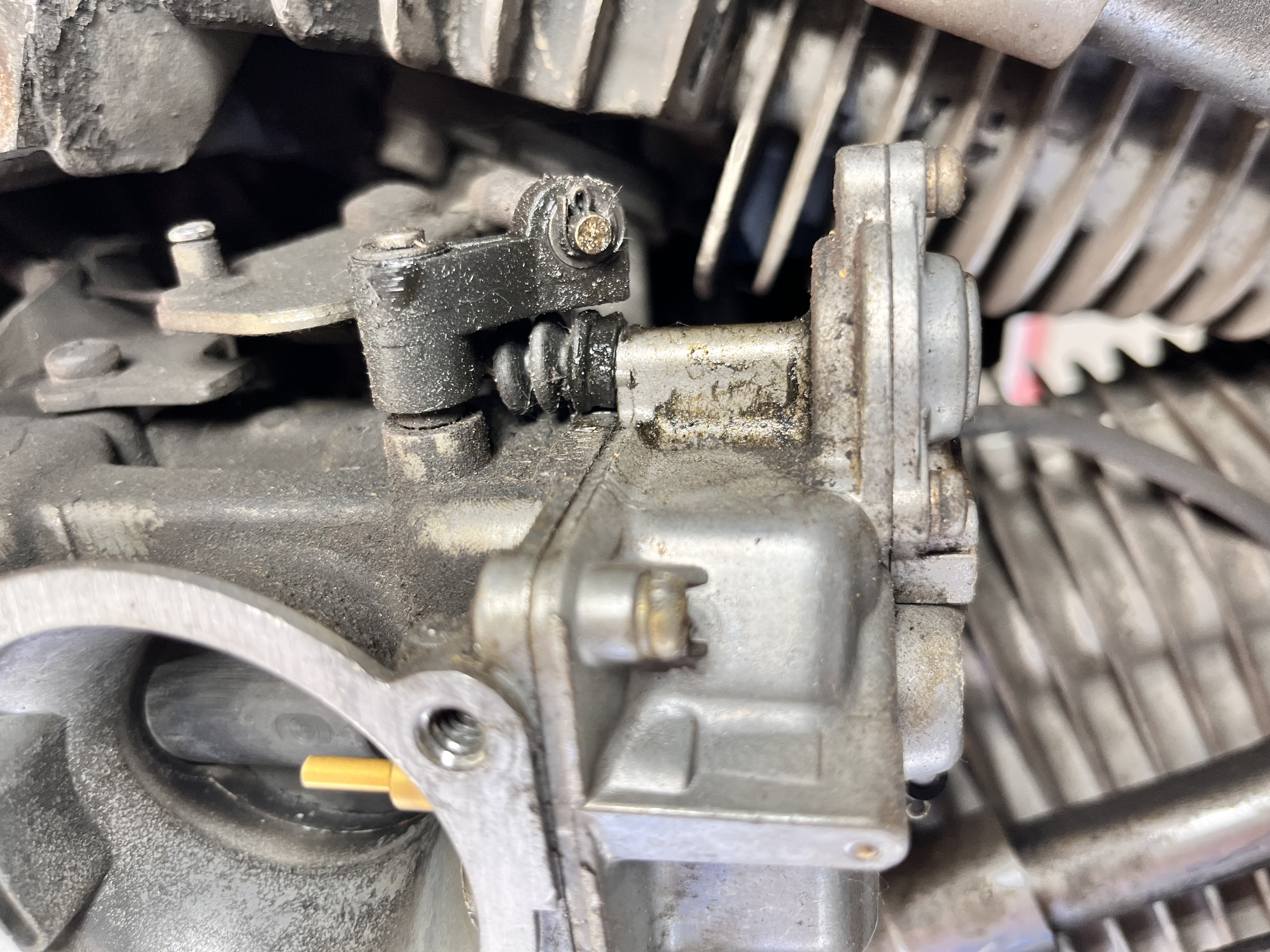

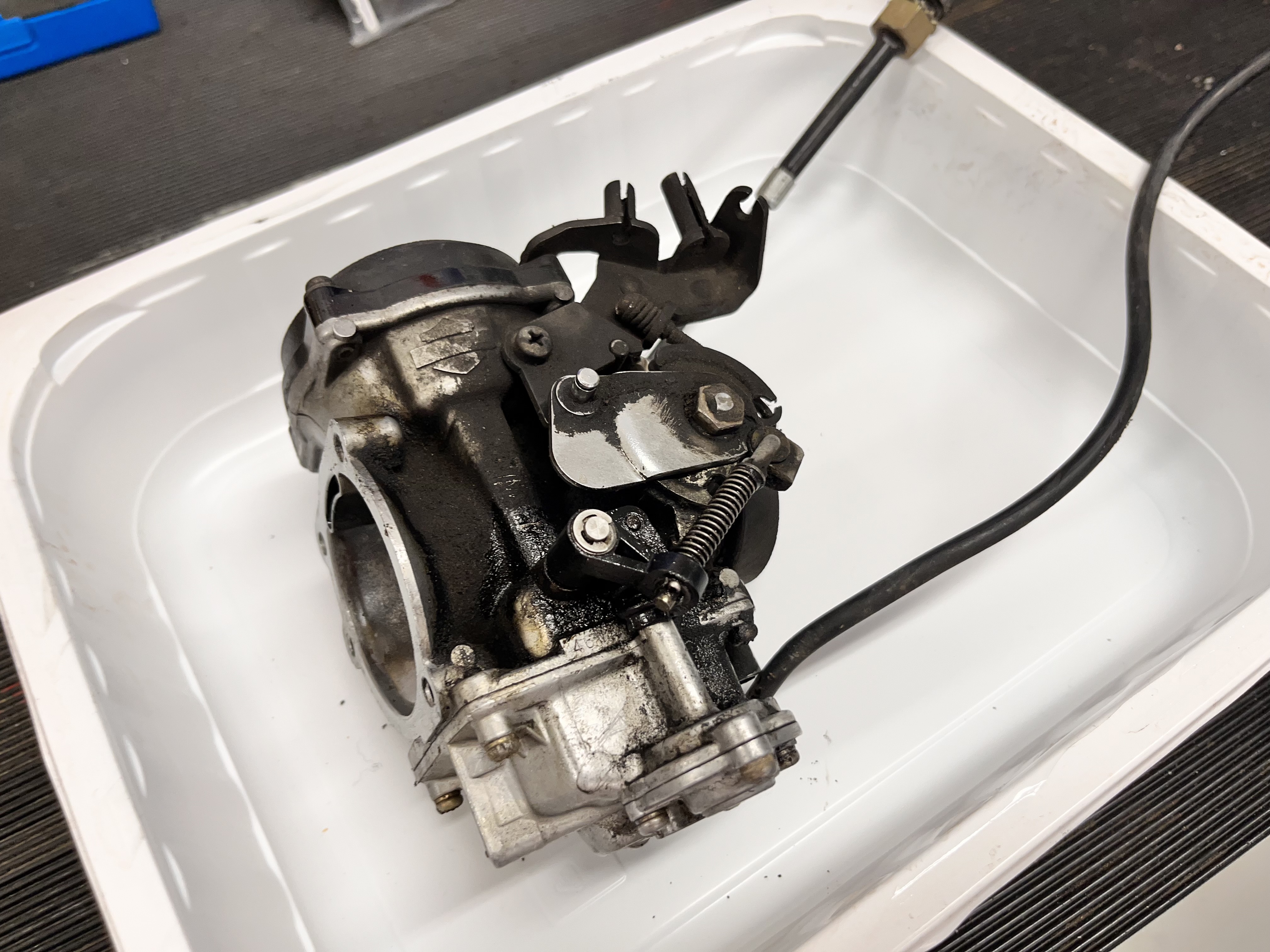

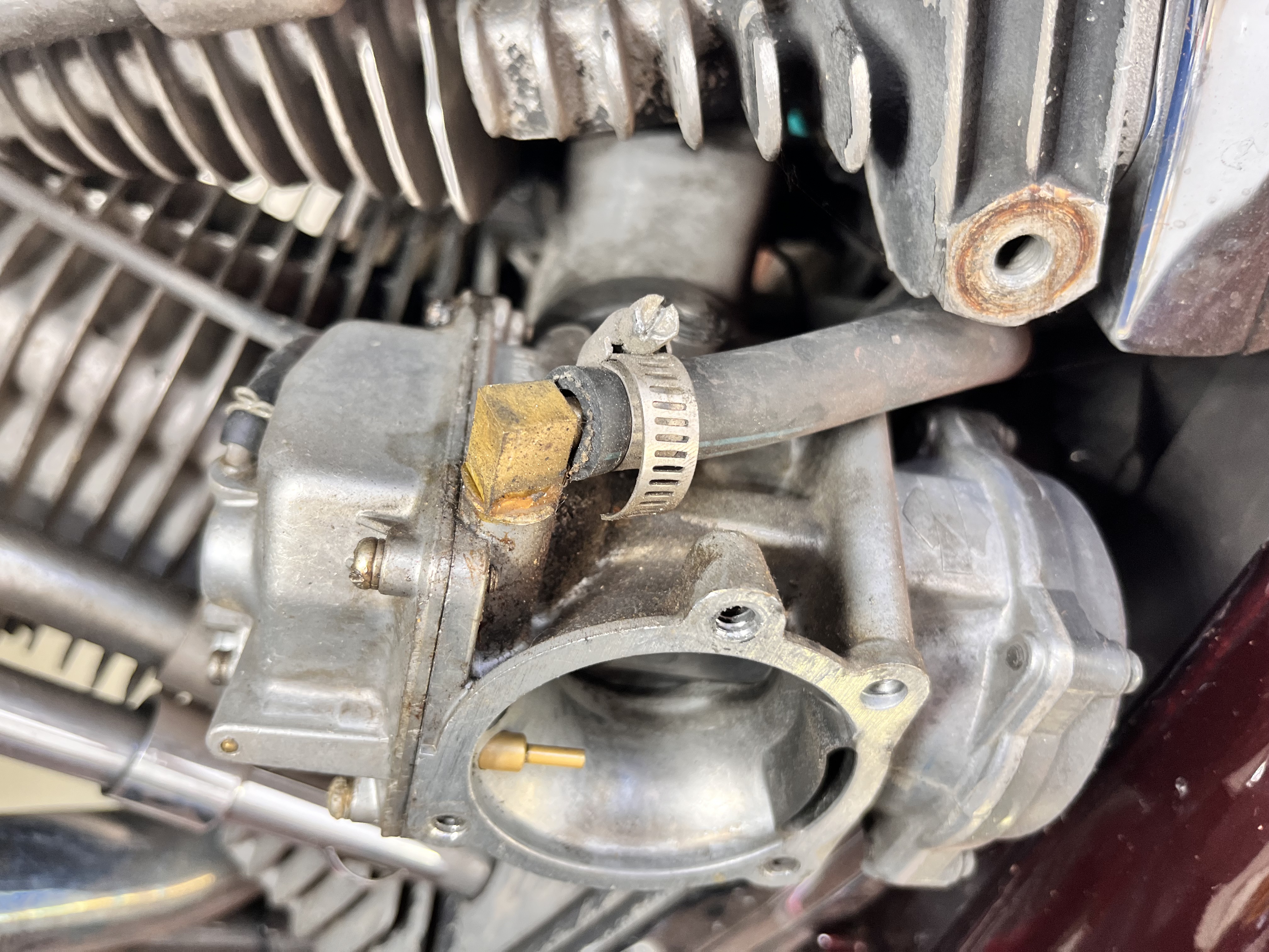

Jatketaan sepustusta ja kysymyksiä. Sain mopon käyntiin, muttei käy, kuin ryypyllä. Eli vain imun kanssa käy. Viittaako tämä kaasarin tukkeutuneisuuteen?
Onko paha rasti ottaa kaasari pöydälle? Aika paljon näytti menevän vipua ja vaijeria😳

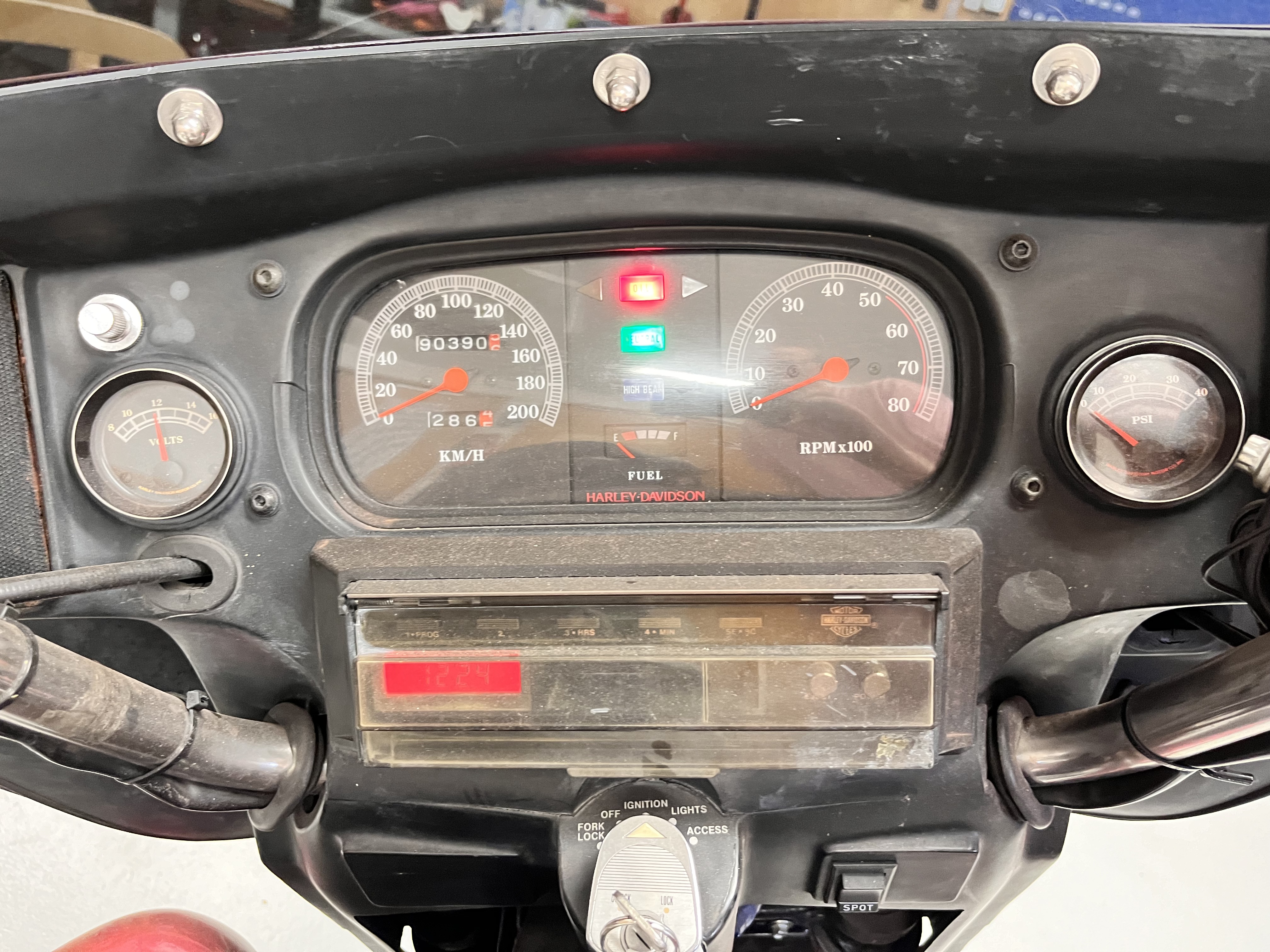

Öljyä tuli huohottimesta joku 0,7L. Öljytankki on tyhjä. Silti öljynpaineet 20psi ja valo sammui.
Missä se mt-öljyn tyhjennysroppu nyt olikaan?
Viestit: 6188
Re: HD Electra Glide Classic 1990 käyttöönotto 10V tauon jälkeen… Ongelmia luvassa!
Kaasari käteen....ei siinä ole kuin ryyppy ja ne kaksi vaijeria. Lisäksi kurkun päällä oleva alipaineletku ja tietysti pensaletku.
Kohokammion saat otettua kädessä irti, eikä vaijereita tarvi irroittaa. Ryypyn voi irrottaa kaasarista, niin ei tarvitse purkaa sitä toista päätä. Kaasari lähtee vetämällä irti imusarjasta, ei siis enää ole millään kiinni, kun putsari on pois. Painettu tiukkaan kumiholkkiin ja lukittuu ilmansuodatinkotelolla kiinteäksi.
Mitään suojalaitteita siinä ei ole, ainoastaan tappokytkin voi estää starttauksen. Jos startti kummittelee, eikä nappia painaessa kuulu kuin pieni napsaus takalokasuojan vaiheilta, niin se rele on viallinen.
Kannattaa ottaa rele mukaan malliksi, koska se eroaa sisäiseltä kytkennältään perus autoreleestä-

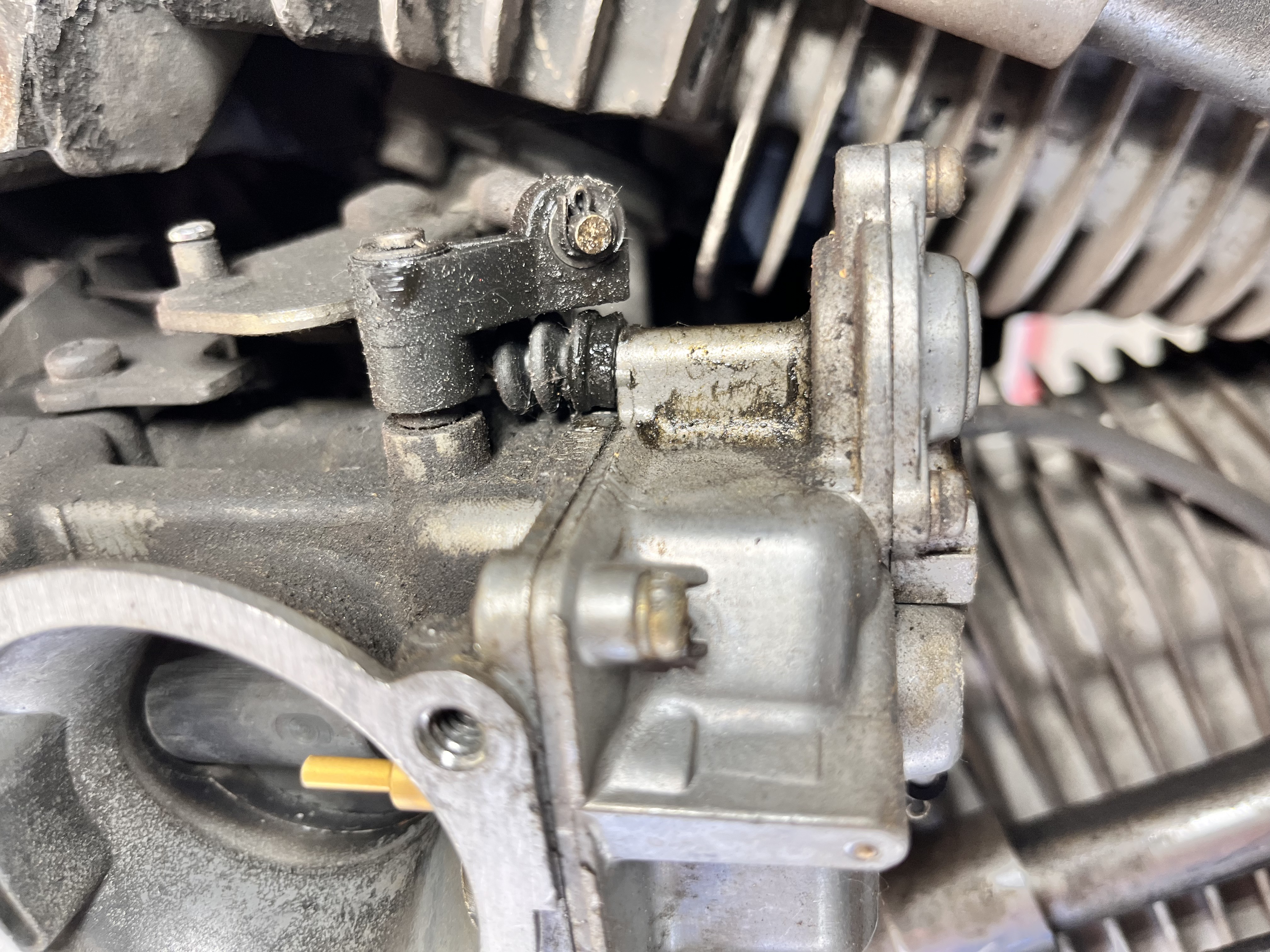

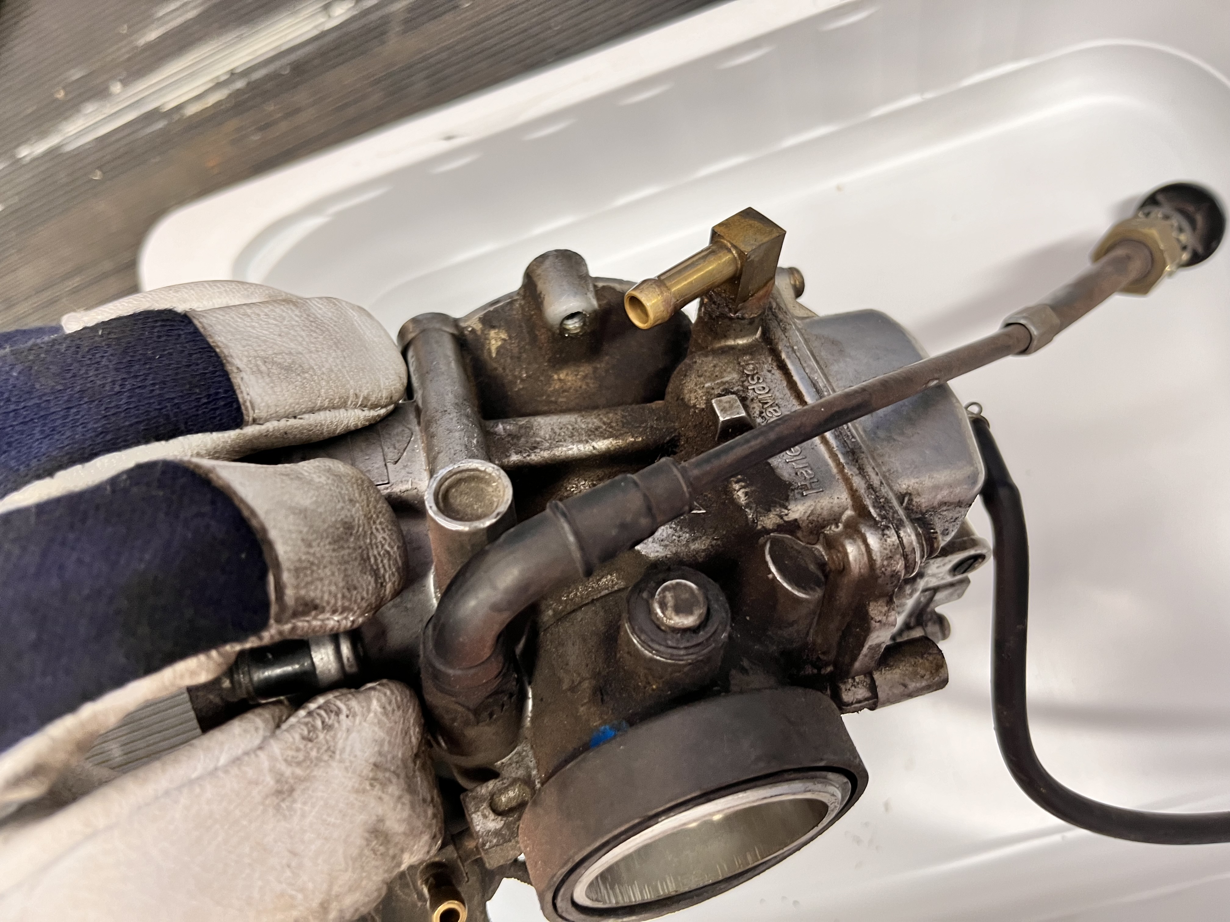

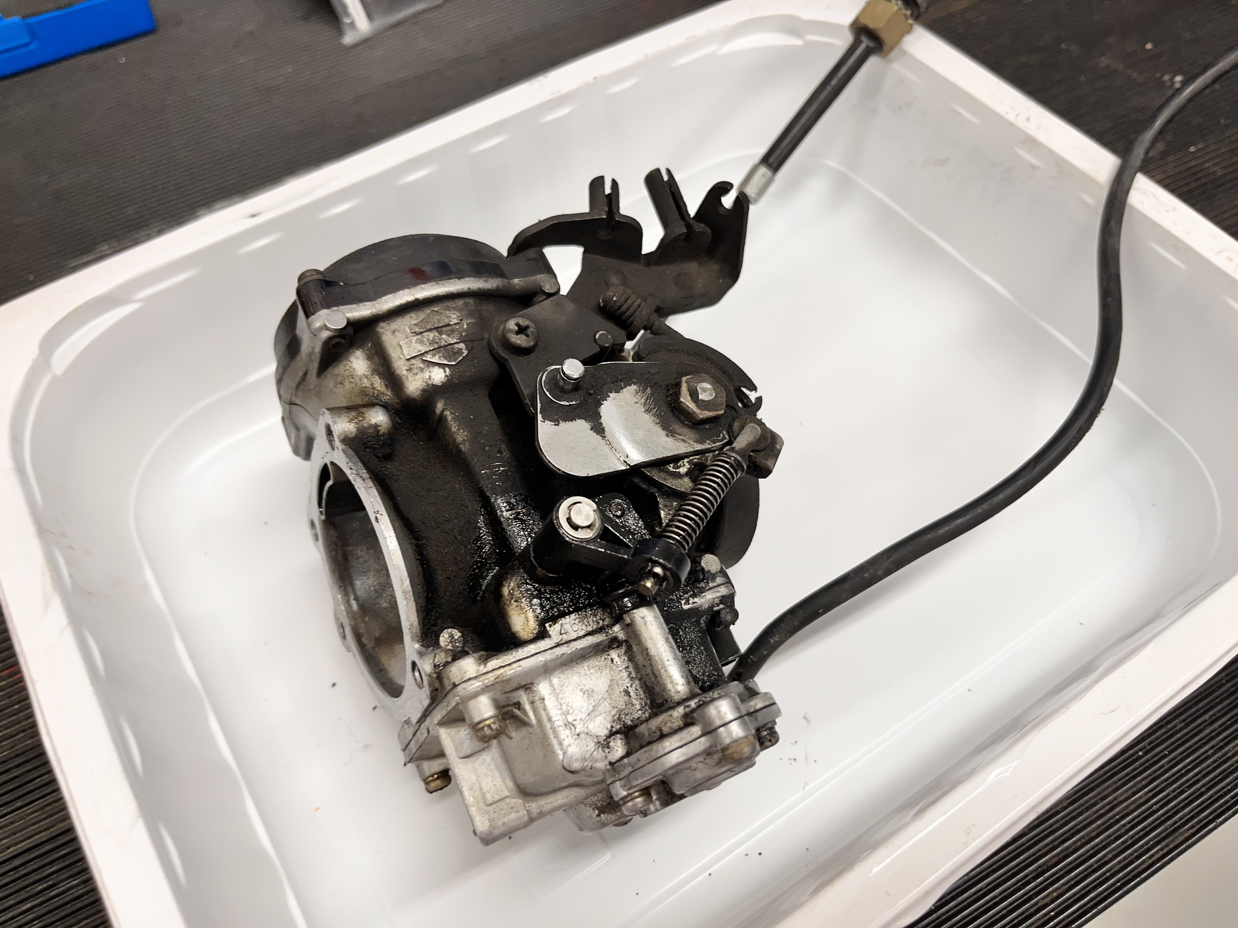

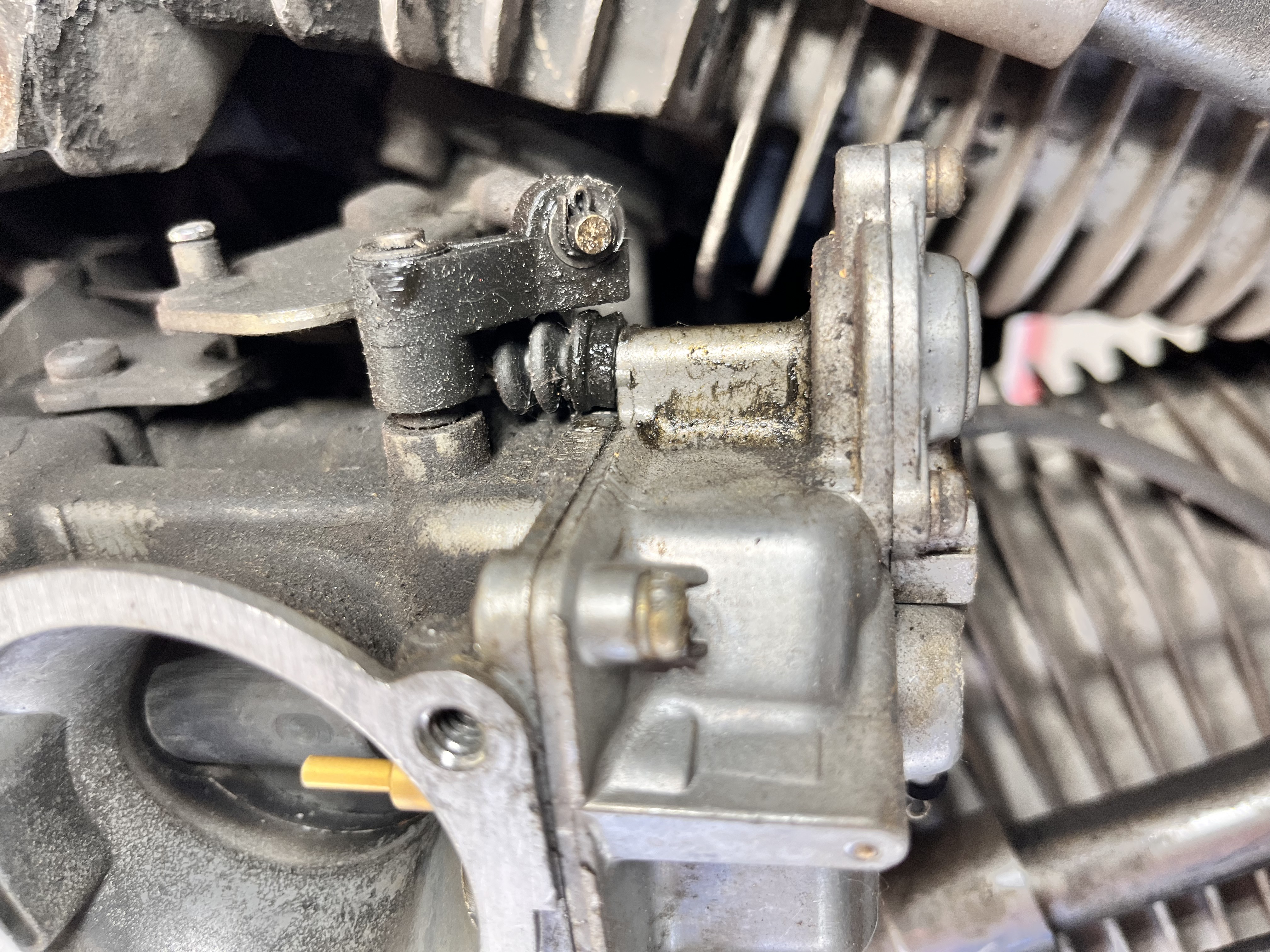

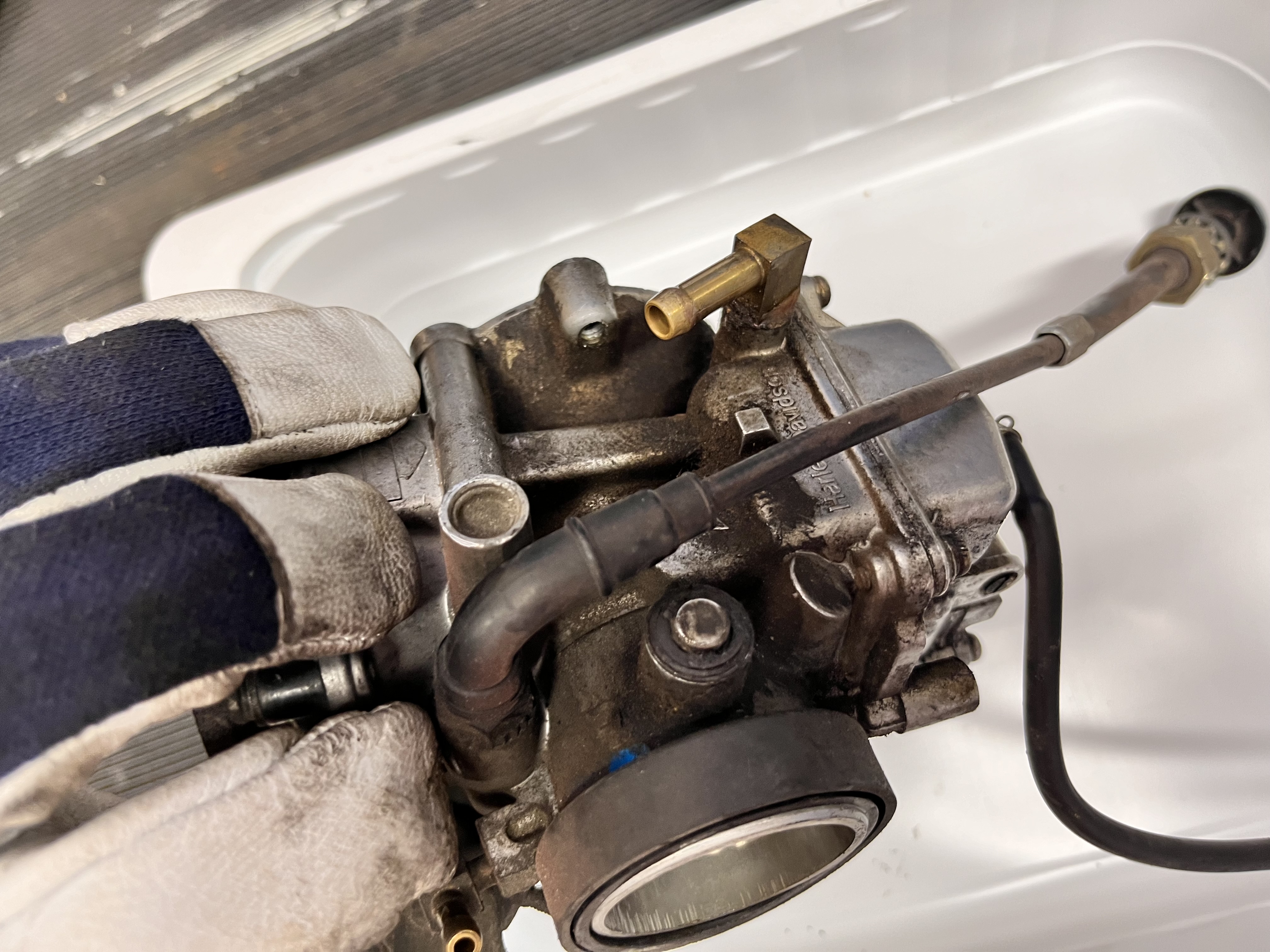

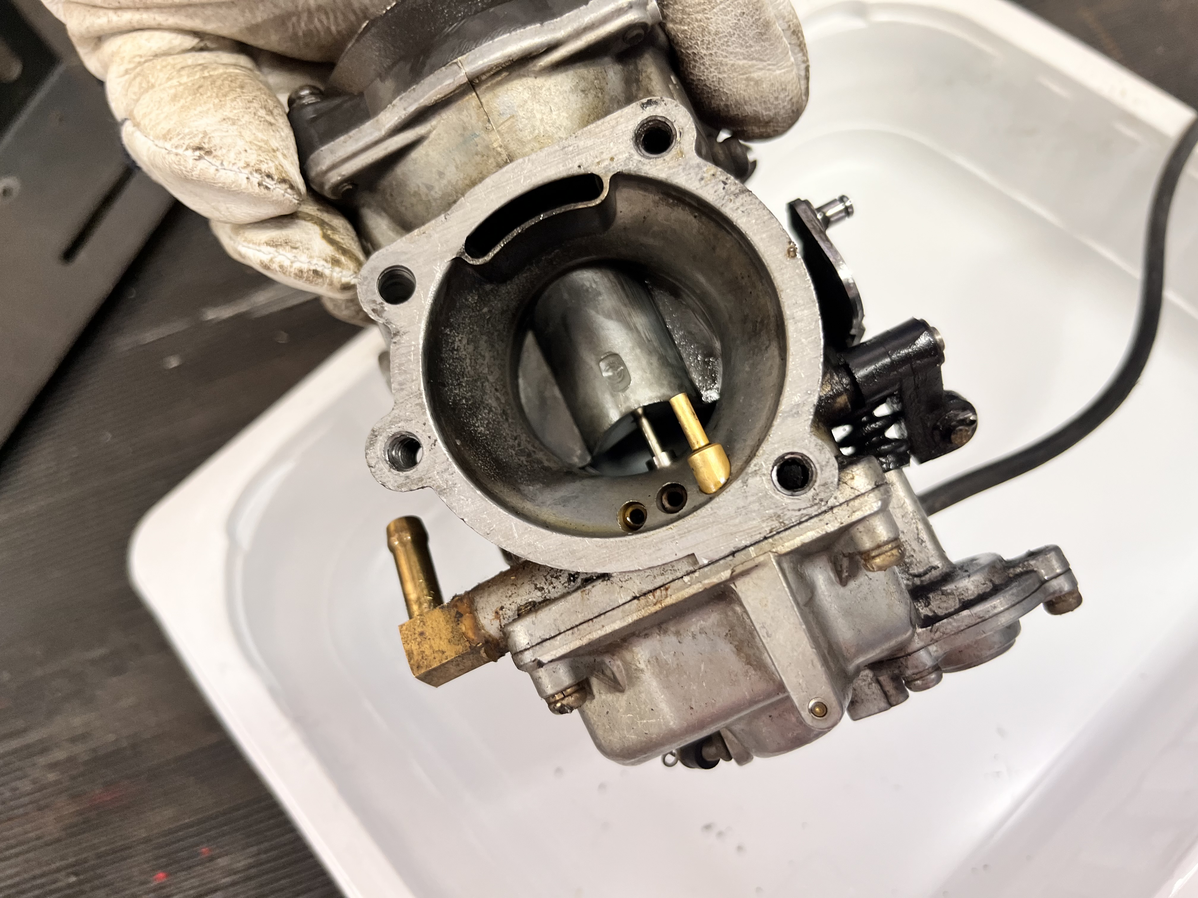

Nyt olis kaasari pöydällä. Miten tuo ryyppy lähtee irti?
Ja mikä malli tämä lienee, jos löytäis räjäytyskuvan jostain ennen pesua.
