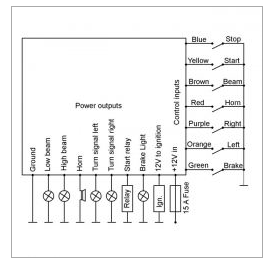

Tuollainen kaikentekevä boxi olis, mutta ei minkäänlaista kytkentäkaaviota.
Sopperista purkasin, kun oli käytetty osittain orkkiksen johtosarjan ja osittain omien vetojen sekamelskan ohjaamiseen. Sen verran pilaantunutta johtoa löytyi, että kaikki menee uusiksi, mutta kytkentäkaaviota ei netistä löytynytkään.
Olisi aika kätevä ohjainlaite ainakin kokeilla.
Jos joku olisi moisen asentanut ja siitä kytkäri tallessa, niin olisin hyvin kiitollinen kuvasta.
Tuo pikkuisen tikkuaskia suurempi rasia on sellaista mallia, josta johtimet tulevat kuoresta ulos ilman liittimiä.
Valmistajan sivu on www.electronicbox.de, mutta en sinne päässyt

Ajovalot on ovat 55 ja 60 wattia. Menee aika tarkalle yhden lähdön 5 ampeerin kanssa. Paljonko tuommoiseen jää jännitettä (ihan hiljan oli ajovalon releistyskeskustelu...) ajovalopolttimon virralla?

On tuollainen kiinteillä johtimilla varustettu.
Voisikohan olla identtinen tuon abikorasian kanssa, jossa lukee piuhojen osoitteet?
Ja vielä, kun saisi suurennettua, että saisi selvääkin
Ne ajovalot voisi kyllä varoiksi releistää, vaikka pitäisi kyllä normi H4:n kestää.

Se on justiin tuo vasemmanpuoleinen, jossa on johdot kiinteinä.
Jos siis kuva näkyy...

Joo, löytyi kokeilemalla, ehjä laite....
Jäi vielä testaamatta kaksi toimintoa, toinen luultavasti rääkkä ja toinen startille tai muulle"lisälaitteelle". Nämä neljä johtoa oli niputettu erilleen, eikä ko. pyörässä ole niille tarvetta.
Joka tapauksessa toiminnat niin päin, että ohjaus maadoitetaan napilla kaikissa.
Ajovaloille oma syöttö virtalukon L-nastasta. Muihin syöttö I-nastasta.
Varmaan ne siniset sakemannin boksit jatkavat tämän vanhan jäljillä.
Johtojen värit ja toiminnat:
Alarivi:
-Musta.....maa
-Punainen....jatkuva +, virtalukon IGN-navasta
-Harmaa....joku toiminta tai ohjaus, ei minulla käytössä
-Vihreä....joku toiminta tai ohjaus, ei minulla käytössä
-Ruskea....oikea vilkku
-Sininen....vilkun merkkivalo
-Violetti....vasen vilkku
-Keltainen....ajovalo lyhyt
-Valkoinen....oikean vilkun ohjaus
-Oranssi....ajovalojen syöttö, virtalukon L-navasta
Ylärivi:
-Musta....vasemman vilkun ohjaus
-Valkoinen....ajovalo pitkä
-Keltainen....valonvaihto ohjaus
