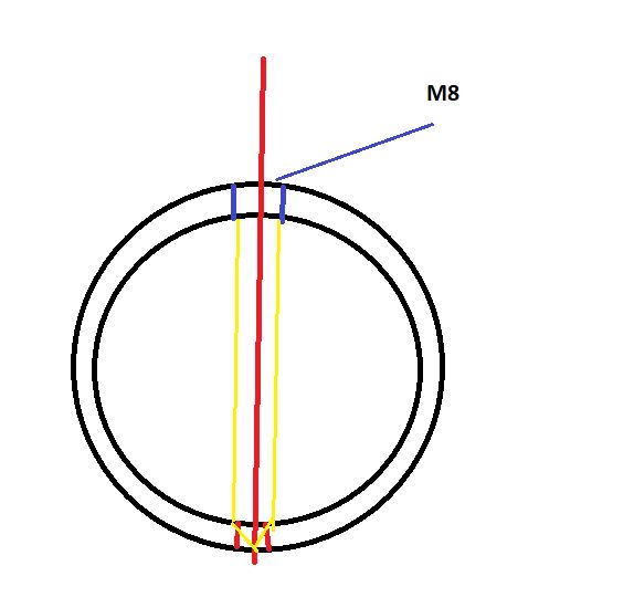

Morjens,
1995 Sportti.
Näistähän oli jo aiemminkin juttua, mutta laitetaan tähän mun versio. Samantyylinen kuin ylläoleva.
Ensin d.6,5mm poralla läpireikä runkoputkista. Sitten M8 jenkatapilla kierre runkoputken yläosaan. Viistin M8 kierretangon alaosan kartioksi että se junttautuisi paremmin runkoputken alaosaan kiinni. Alaosassahan on se d.6,5mm reikä.
Lopuksi niinkuin edellisissä postauksissa jo kerrottiin niin pari milliä kumimattoa tankin ja runkoputken väliin.
Vaikutti siltä, että tuli aika tukeva kiinnitys.

Re: Bensatankin kiinnitys
Löytyy ilmainen Inkscape ja sitten halpa Illustratoria muistuttava Affinity Designer. Tuota ekaa käytetään mm. kouluissa jonkin verran oppilaiden läppäreissä, koska se on ilmainen. Itse en siitä hirveästi tykkää. Tuo Affinity on jotenkin parempi mielestäni.VSorjonen_01 kirjoitti: 19:57 26.01.2023. löytyykö jostain muuten ilmaista/halpaa 2d suunnitteluohjelmaa ?
