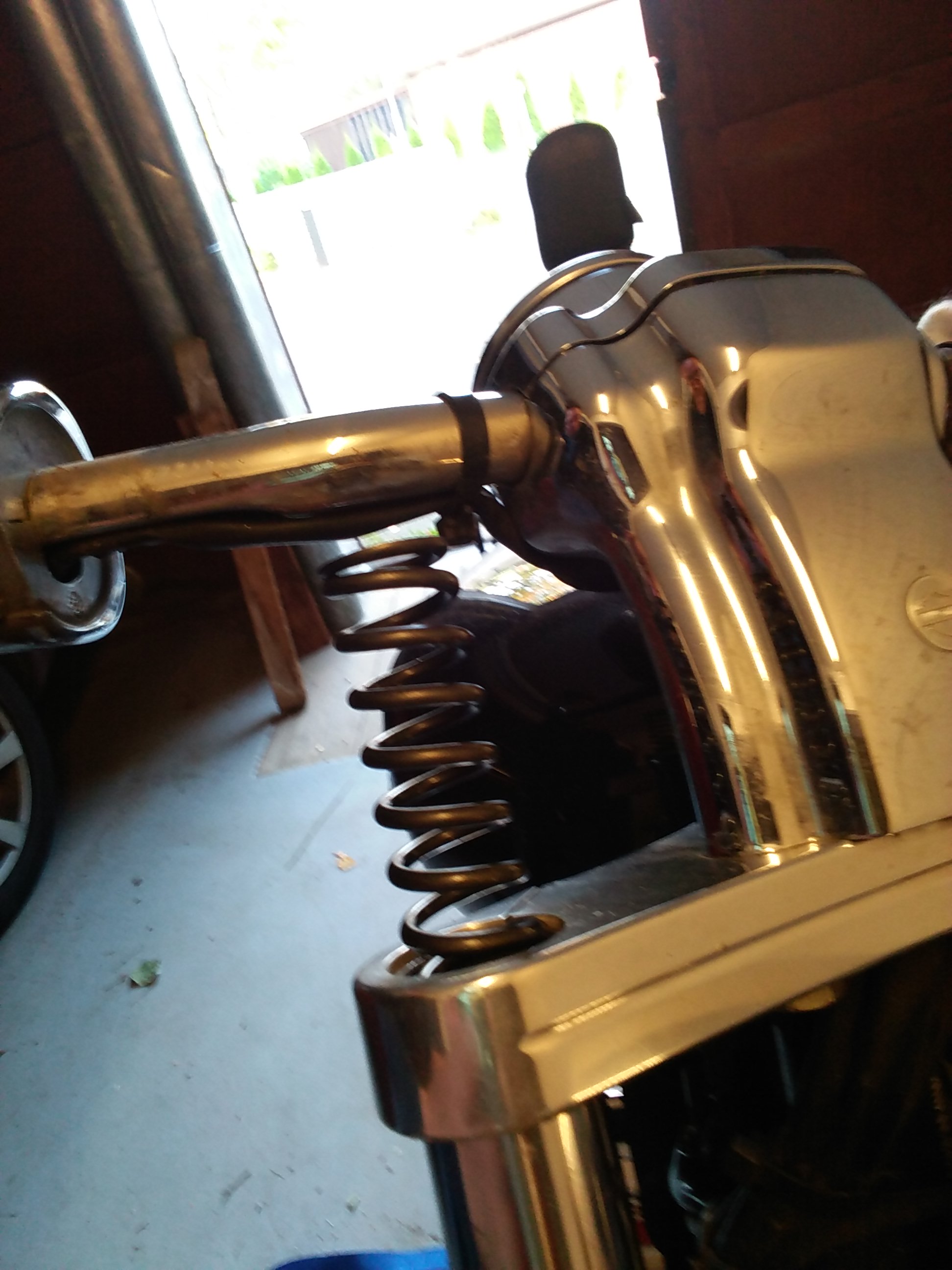

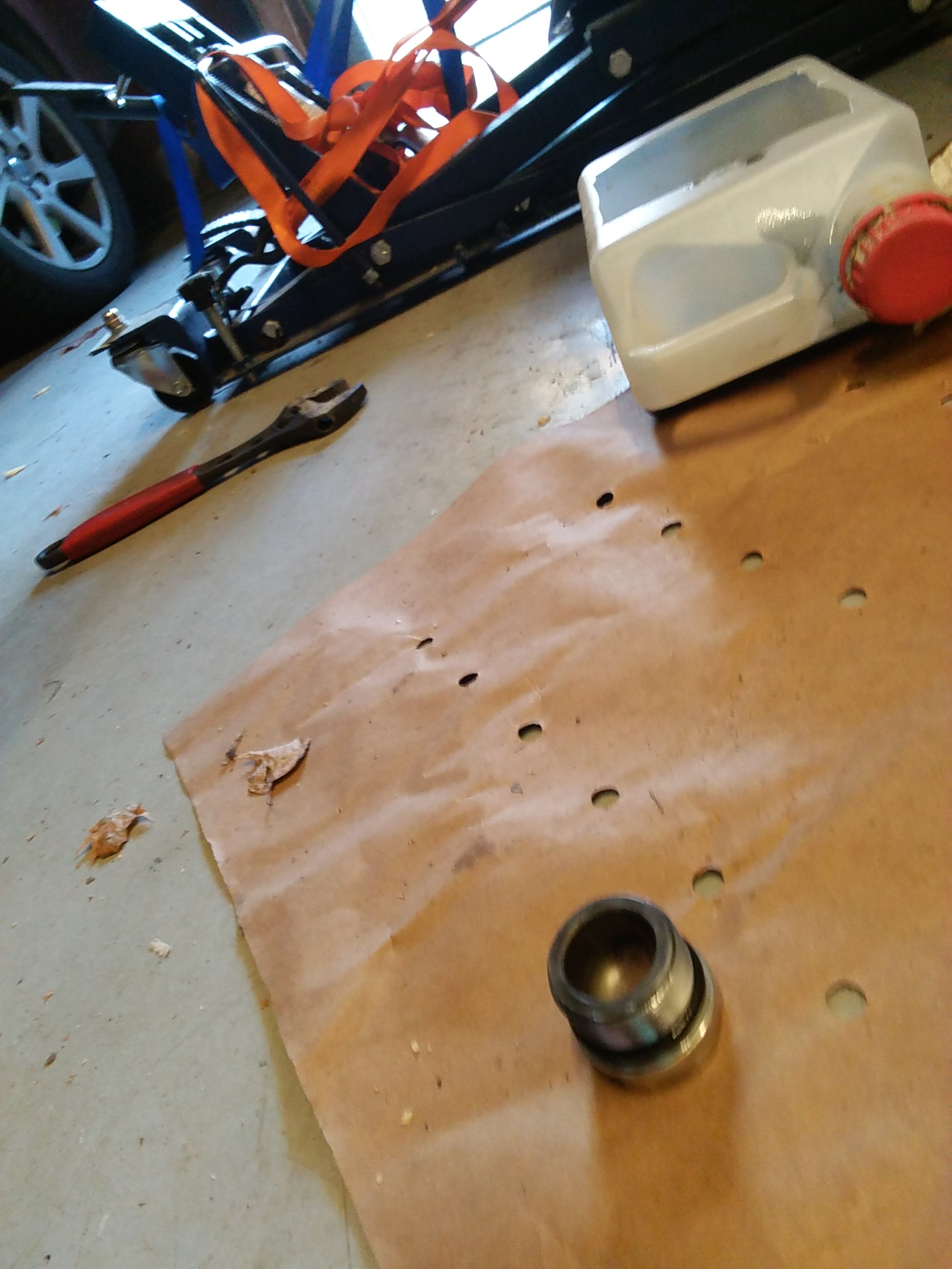

- Olipas mielenkiintoinen urakka vaihtaa öljyt Sportster etuputkiin. Jousi pomppasi 10cm ulos ja eka tulppa voimalla autotallin kattoon.Meni koko päivä tallissa ennen kuin sain sen takaisin. Piti tehdä puristin ja työkalu millä tulppaa sai kierrettyä. Ja sit asetella tulppa suoraan, että sen sai oikeille kierteille. Sitä pitää kiertää "sokkona", kun ei oo mitään tuntumaa, meneekö se oikeille jengoille.
- No syy koko operaatioon oli, että öljyjä ei ole vaihdettu pariin vuoteen ja etupää tuntuu "pompottavan", varsinkin mutkissa. Ja suorallakin kun ajaa kuoppaan tai pattiin tiessä. Tuntuu niin kuin siellä olisi vain löysä jousi, eikä mitään iskunvaimennusta. Jousia ei nyt ainakaan tarvi putkenpätkillä tiukentaa, millä sitä iskunvaimennusta lisätään?

Ja keulahan roikkui ilmassa...?
Tein soveliin noihin tulppiin reijät ja niihin kierteet. Olisko reijät luokkaa 3/8 unf, ja niihin ruuvit. Ei tarvi pompauttaa tulppia kattoon keulan öljynvaihdossa.
Trattiin letkunpätkä ja se em holeen, siitä öljyt sisään.

Vuppe: Joo etupää ilmassa ja etupyörä irti. Toi täyttöreikähän on hieno idea. Uudet O-renkaat, niin ei niitäkään tarvi vähään aikaan vaihtaa. Pitäis tietenkin olla vesitiivis se täyttöreikä (o.rengas väliin?)
Veijo: Sorry, ei mene toi 10cm (+1,5-2cm) käsin painamalla. 5cm sain 2lla kädellä. Netistä katselin videoita, jossa se jousi on yläkiinnikken tasalla tai sentin pari yli. Silloin menee kyllä hylsyllä ja jatkovarrella paikalleen.
Laitoin 20W öljyä 4dl molempiin, sen verran niistä tuli ulos. Tangon irrotin myös, niin sai enemmän tilaan.
