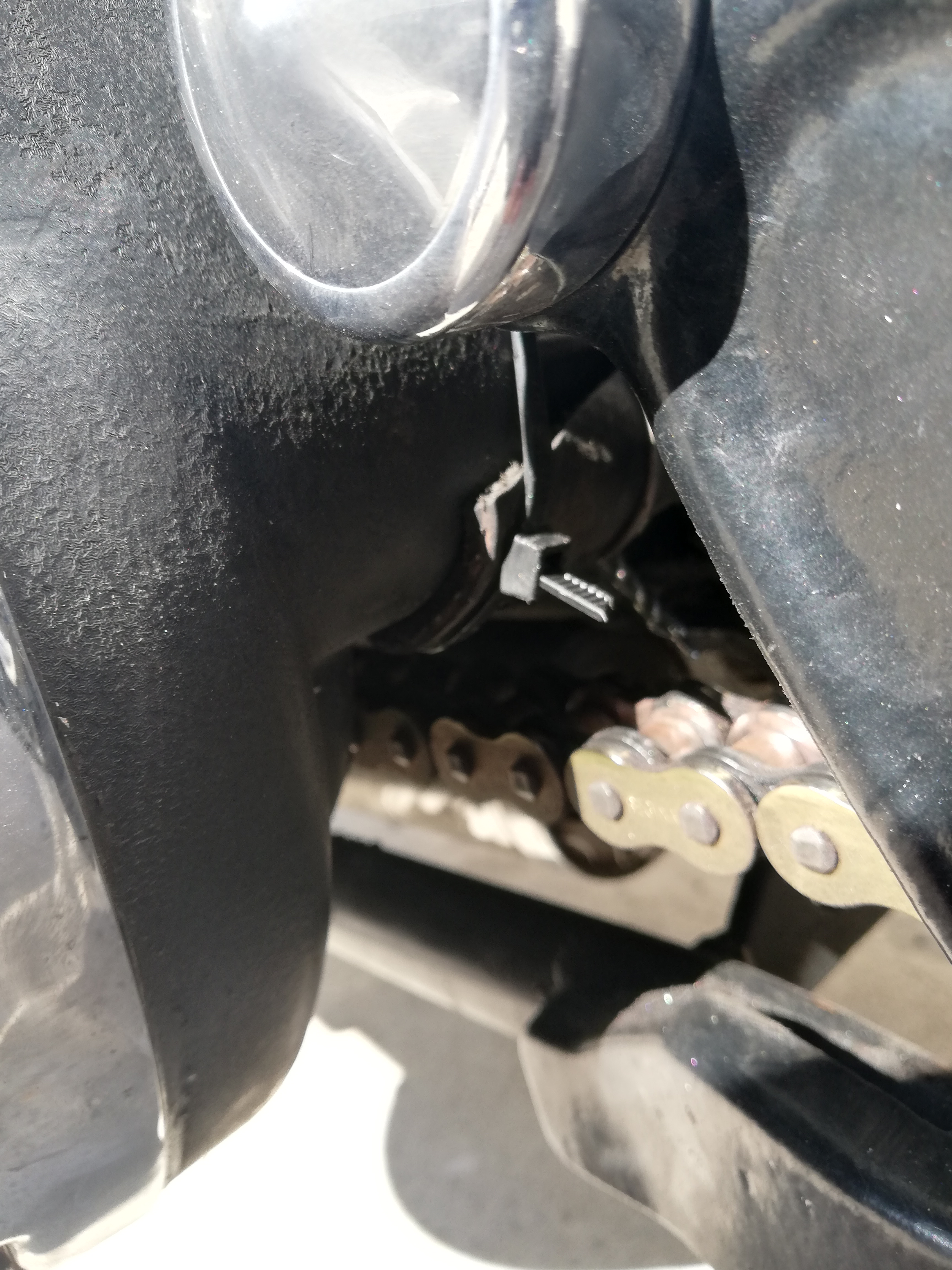

1988 evo johon vaihdettu 240perä.
Ketju osuu isommissa töyssyissä ensiokopan sisempään lohkoon. Hitsasin kerran jo reiän umpeen. Kiristin ketjut. Nostin perääkin hiukan ylemmäs. Ei näyttäny tämä piisaavan.
Tuos kai remmi orginaalisti? Onkohan siihen laitettu liian pieni eturatas? Minkähän kokosetne kuuluis olla?
Mitenköhän tuossa fiksuiten ny etenis?
Hätä ratkaisuna laitoin halkastu hydrauliletku pätkä rautalangalla lohkosuojaksi. Taitaa lentää ensimmäises töyssys

Siis ottaa silloin ketju kiinni enskajopa sisälohkoon kun takapää joustaa pohjaan.
Kuvassa näkyy halkaistu hydraulikkaletku palanen suojana, kiinni rauralangalla ja nippusiteellä.
Minkä kokoinen etu ja takaratas tälläsee kuuluis?
Meinaan, onkone liian pienet, kun ketju pääsee kiinni ottaan.

Siis alempi eli löysä eli takarattaalle palaava ketju osuu ylös pystysuunnassa enskakoppaan.
Sivusuunnassa ei ota mihinkään kiinni. Ja silmämääräisesti linjassa näyttäs olevan.
Eturatas näkys olevan 24 hampainen ja offsettiä 22milliä.
Takaratas on suora, hammasluvun jo unohdin, mutta yllä oleva linkin mukanen se oli.
Eli kyseessä on kummiskin sellainen, joka on remmi välitystä vastaava.
Ketju on ok kireydellä.
Kummiskin akka kyytis töyssyyn ajaes ketju raapasee enskakoppaan kiinni.

Tarkistutin ketjun kireyden itteäni viisaammalla ja hänenki mielestä se oli ok kireydellä. Mitä siinä takajousia kuormitettiin, niin kovin helpolla, melkein kuski painolla takaswingi painui rungon kumitoppareita vasten. Voisko olla et takaiskarit olis niin loppu, et töyssys ketju pääsis vauhdilla lyömään enskakoppaan?
Toisaalta luulis iskarien pohjaavan ennenkö pääsee osumaan.
Epäkesko säätökin on niinpäin et aksilalinja on keskilinjan alapuolella. Eli niinpäin että tilaa on enenmän.
Mystinen homma.
Sopivaa nailoni aksilaa rulla tekoa varten näkys omasta varastosta löytyvän.
Hommaan ny ensten uudet iskarit jokatapaukses.

Jep. Ja vika selvis.
kyseessä oli tosiaan niin loppu olevat jouset ja iskarit, että ne antoi niin paljon ja nopeasti periksi, että ketju "hyppäsi" syömään enskakoppaa.
Uusilla iskareilla, ei kosketusta tapahdu, vaikka 2päällä monttuun ajaisikin.
Ilman iskareita, mopon paino pohjauskummien päällä, oli ketjussa varaa vielä noin 10mm ennen osumista. Tämä vinkiksi vain lokasuojaa lähelle rengasta laittaville, että se missä näyttää vielä olevan varaa, voi käytännössä oli kosketus.
