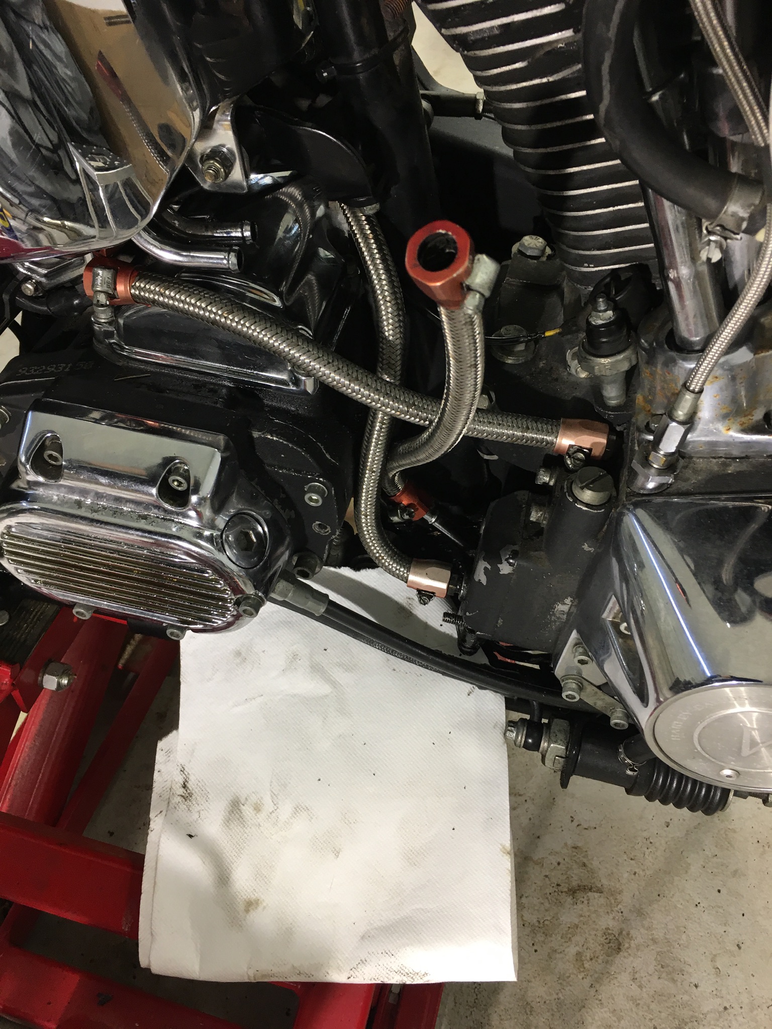

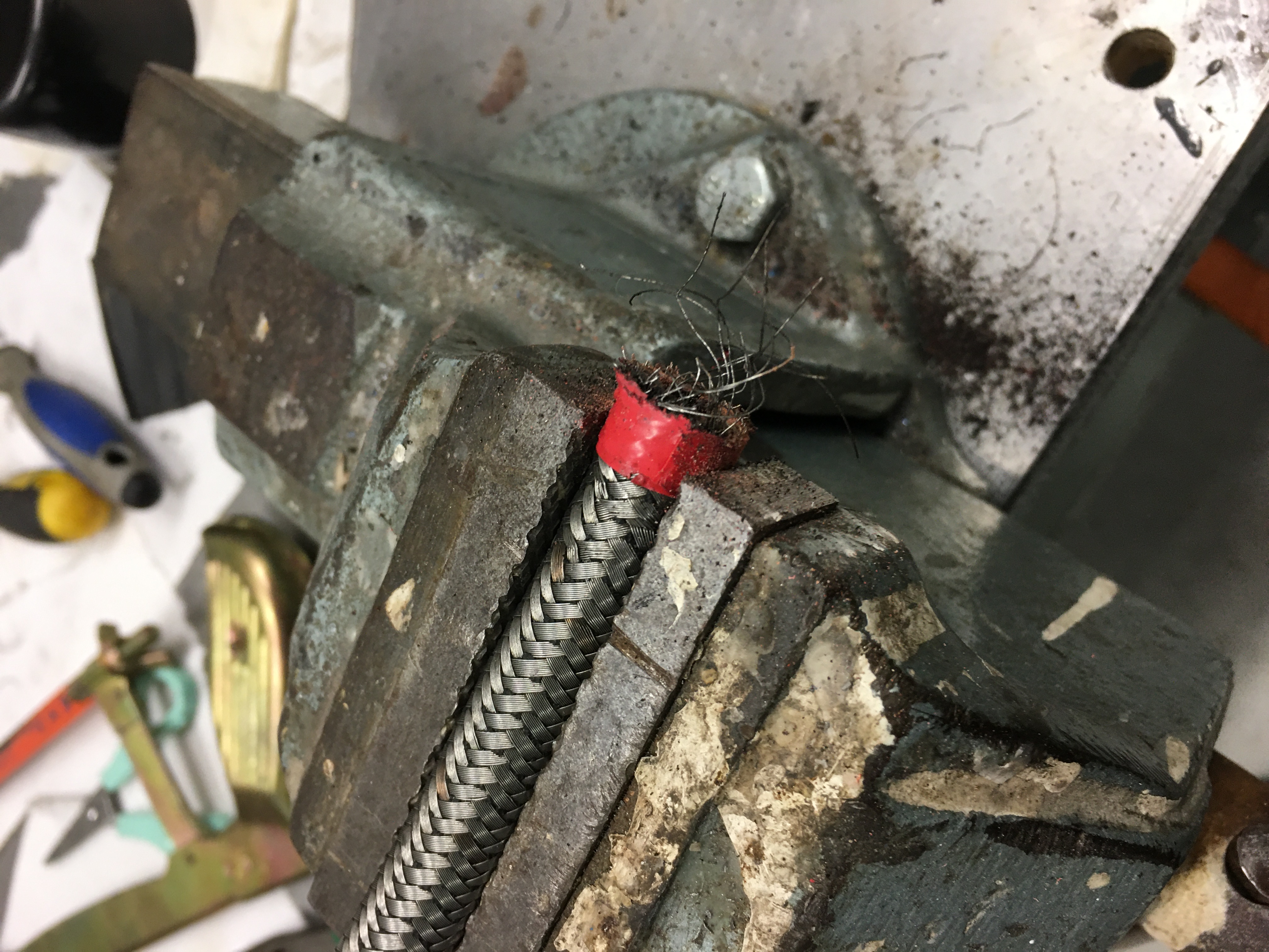

Tuossa -93 Softail laitettaessa tuli irroitettua letkut ja eivät meneekään niin helposti takaisin koska letkun päät ”muroina”. Yritin lyhentää letkuja teippaus+rautasaha menetelmällä mutta silti repii rautalankoja paljon. Onko hyviä vinkkejä ”nättiin” katkaisuun?
Ajattelin jos ostaa uutta metritavarana kun niin nättiä vs. kumiletkua ja keksii keinon jolla pätkiä nätisti (ja jotta mahtuu liittimet kiinni). Kaikki vinkit ovat tervetulleita.

Kaapelinkatkaisupihdeillä olen katkaissut.Sellaiset käyrät leikkuuterät. 4CONNECT 4-600119 Katkaisupihdit 0-70mm²
70-02169 motonetissä näyttäs olevan.

Maalarinteippiä kierros ympärille ja rälläkällä jossa ohuin mahdollinen laikka. Alan liikkeistä saa 0.75mm paksuja.

Rälläkkää minäkin kotikonstiksi ehdottaisin.
Sitten pesulla murut pois.
Menee se hyvillä sivuleikkureillakin vähän kerrallaan.
