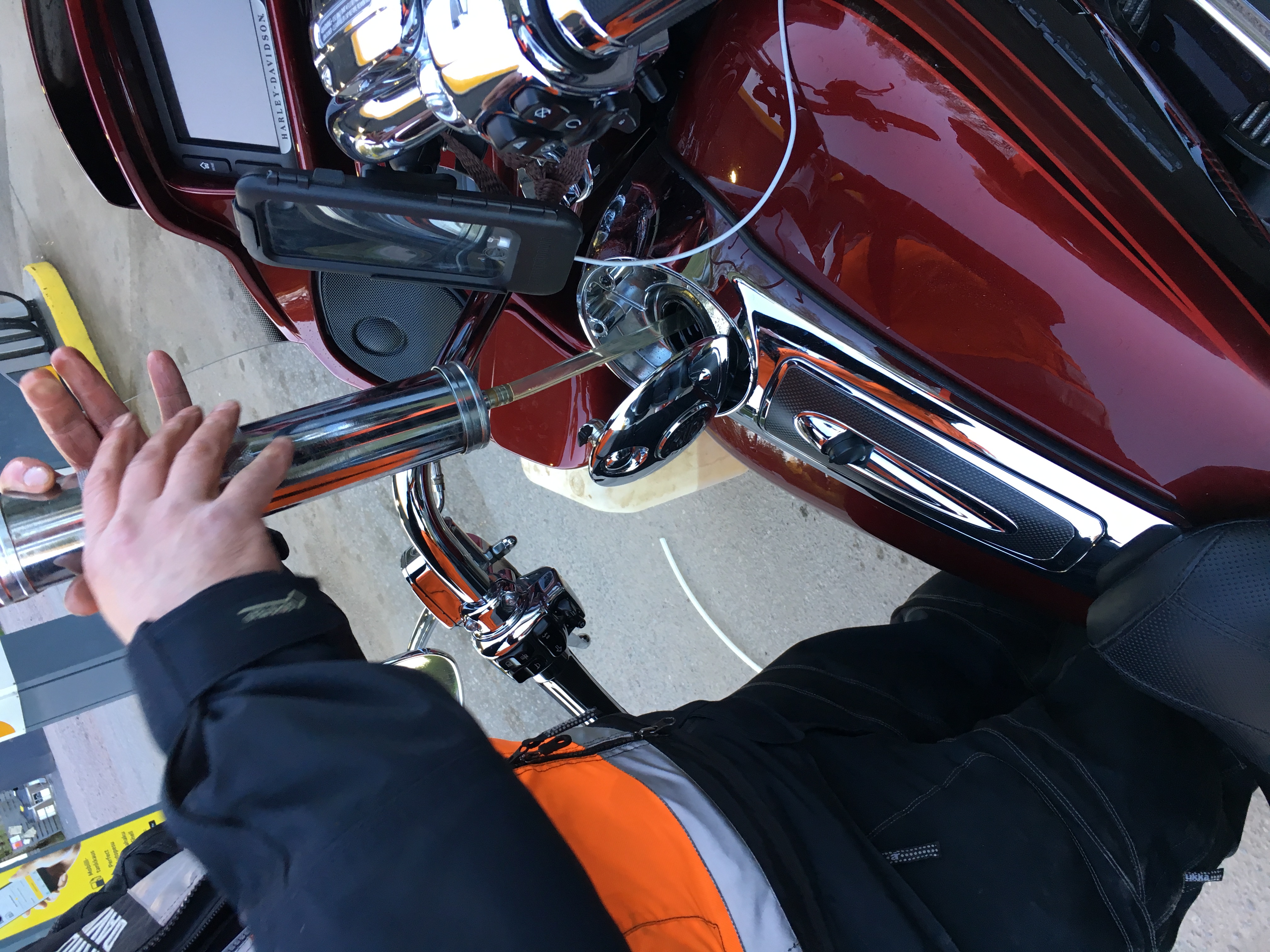

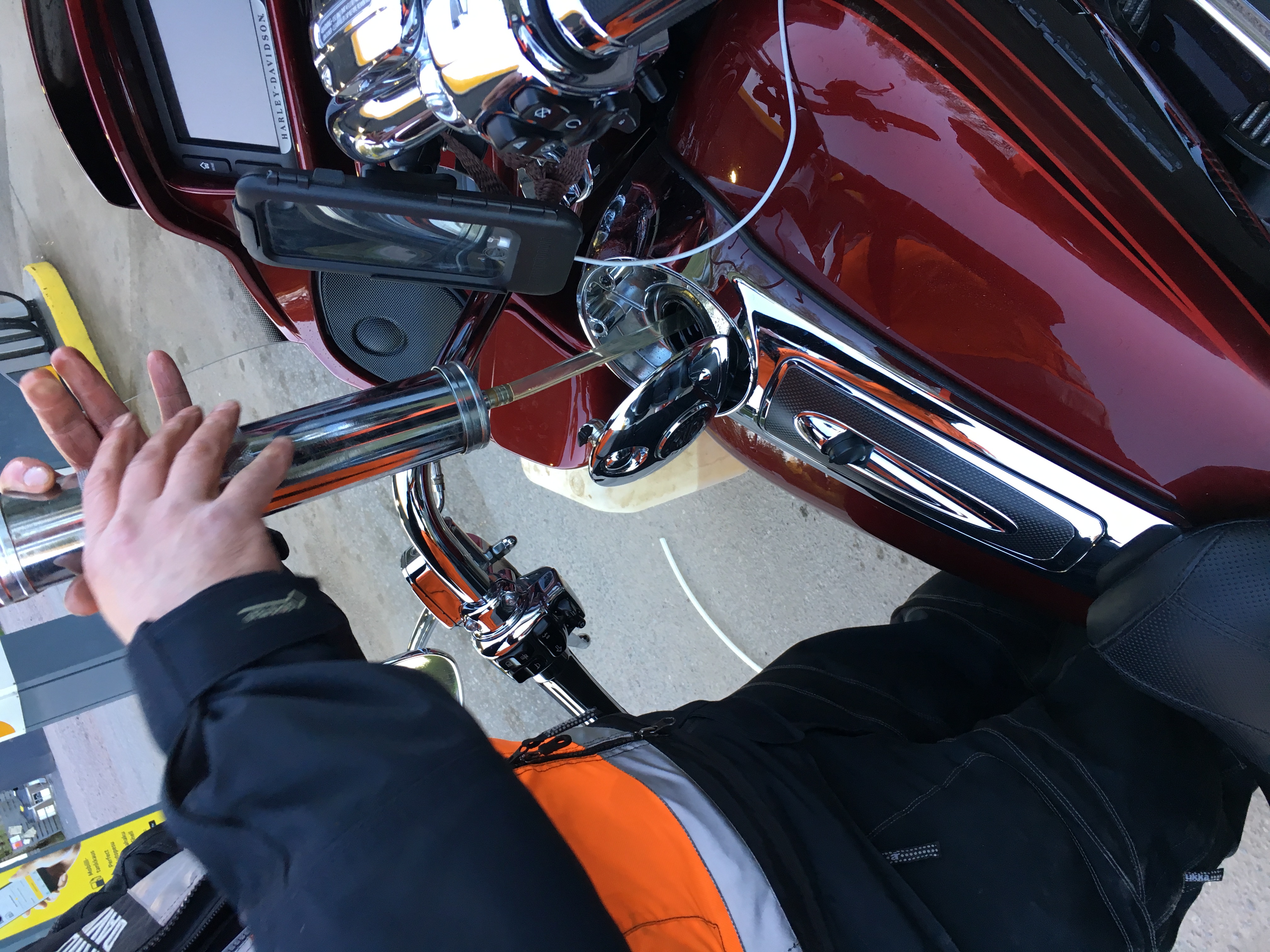

Sössötin jotain puolisolle ja tankkas vahingossa dieseliä onneks huomasin eikä ehtiny käynnistää. Haki mun pyörällä kotoa letkua mutt ei oikein onnistu. Pääseeks tankkiin käsiks alakautta letkulla vai onko siinä joku sihti Soitin jo Vallullekin mutt sekään ei ollu alakautta tyhjentäny. 10 litraa ehti mennä tankkiin. Tässä tien päällä pohdintaa...

Tämä oli se puolison uusi matkamalli eikä sinun Fatboy 2018? Tankista taitaa olla näissäkin vaan yksi reikä alhaalla eli se josta pikaliitin irtoaa. Äkkiä en kotikonsteja keksi kun ei siellä mitään muuta "pohjaproppua" taida olla. Jos irrottaa sen varsinaisen polttoaineputken pikaliittimen, ei bensa siis valu tankista ulos, siellä on piilossa bensapumppu ym ja tankin puolen liitin jää sulki. Tuota tankin puolelle jäävää pikaliittimen puolikasta en ole koskaan tutkinut sillä silmällä, että voiko sitä ruuvarilla sohia raolleen eli auki. En menisi sitä ehkä kuitenkaan sorkkimaan, voi olla jatkossa vaikeuksia. Eikä se taitaisi bensa/diesel tulla ulos kun siellä on taas se bensapumppu välissä. Voi olla että pitää irrottaa tankki ja pistää ylösalaisin ja sitten bensalla huuhdella. Jos tankkiin jää vähän dieseliä, niin se tuskin on haitallista, Juhani K. on kertonut hauskaa tarinaa, kuinka porukat ihmetteli hänen dieseliltä haisevaa Dynaansa kun käytti tällaista väärin tankattua sekoitusta. Mutta siis vähän oli vaan dieseliä joukossa.
Jos ei ole virtaa pistetty päälle eikä konetta käynnistetty, dieseliä on vain tankissa, ei polttoainepumpussa. Eli siis jos saisi lapolla imettyä dieselibensat pois, sitten pistäisi taas bensaa, hölskyttelisi pyörää, imisi uudestaan liemet pois, taas uudet bensat jne, niin laimenisihan tuo lähes bensaksi. Luulen, että pieni osuus dieseliä bensassa ei haittaisI, mutta en takaa tätä!
Tankin irrottaminen ei ainakaan pari vuotta vanhemmassa ole kovin iso homma. Kohtahan täältä voi tulla parempia neuvoja, mutta jos ei tule niin kysypä Loimaalla huomenna, sieltä löytynee konstit.

Tässä tännekin siis päivitys: eli mies lähti mun pyörällä hakeen puutarhaletkua ja kanisterin kotoa. Puutarhaletku oli liian paksu ei menny tankkiin kunnolla kun siellä kaikenlaista estettä. Imemällä oli hidasta ja homma hyyty nopeaan. Sit takas kotiin hakemaan ohuempi letku ja käsipumppu. Itse soittelin siinä Vallulle joka neuvoi sen polttoaineletkun irti tankin alta mutt epäili siellä olevan joitain tyhjennystä estävää osia kuten Urpo TJ myös totesi. Ei irrotettu sit letkuja. No käsipumpulla saatiin homma hoidettua ja noin 15 litraa tankista ulos (10 litraa dieseliä oli tankattu). Tankki täyteen bensaa ja menoks. Ei saavuttanut ja käynnisty hyvin. Kotona vielä hetken päästä käynnistettiin ja ajettiin talliin eikä nikotellu yhtään. Se oli sit siinä. Kantapään kautta näköjään opitaan koko ajan.
