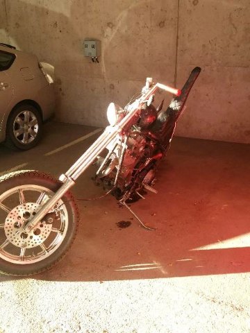

Kiitokset kommenteista ja vinkeistä! Jalka ei näytä taipuneelta, liekö sitten rungossa oleva lipare taipunut... Storehousella olisi jatkettu jalka tyrkyllä, voi olla että kokeilen sitäkin. Tässä kuva nykytilanteesta. Verrokkina kohtuu pystysuora talon seinä. Peiliä piti vähän kääntää ettei ota seinään kun otin kakkoskutosen jalan alta pois :D
Ps toi CV ja ilmanputsari toudellakin töröttää sivulle, melkein yhtä leveällä kuin stonga 8O Mutta kai se on hyväksyttävä ”koska performääns” :lol:

Toihan on just sopivan sporttinen, eturengas vaan oikeelle osoittamaan ja siinä se pysyy.
Mulla on shoveli nyt kans vähän kyljellään ja käyntiin polkiessa on ihan hyvä olla jo kamppeet päällä, öljyn pitää olla ylärajalla että piisaa jalalla
Toisin päin tuo on ongelmallista kun ei taho löytää paikkaa jossa pyörä pysyis pystyssä, nyt vois jättää vaikka kannon päälle.
