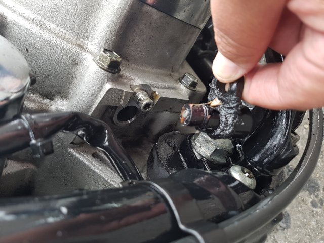

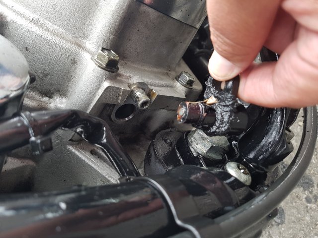

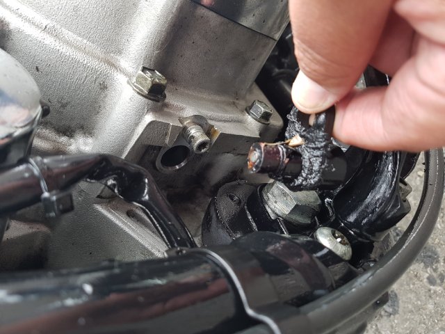

Aivan totta!! Kiitos se paukahtanut ulos..oli murtunut..laitan kuvan vielä
j.p.
Viestit: 6
Liittynyt: 22:50 15.06.2018.
Re: sportster 2005 pamahti, päästi savut ja öljyt mäelle kesken ajon
Viesti Kirjoittaja j.p. »
Kiitos vielä :D onkohan eroa kun uutta tilaa kun pytyt vaihdettu. Kelpaako silti vakio 883 tunnistin? :?:
Viestit: 2248
Sama tunnistin käy. Laita pieni tippa öljyä o-renkaaseen kun laitat uutta paikoilleen, ja paina se kerralla pohjaan asti, sitten vasta pultti paikoilleen. Edellinen asentaja ilmeisesti on ruuvanut viimeiset millit ja on siksi antanut periksi.
