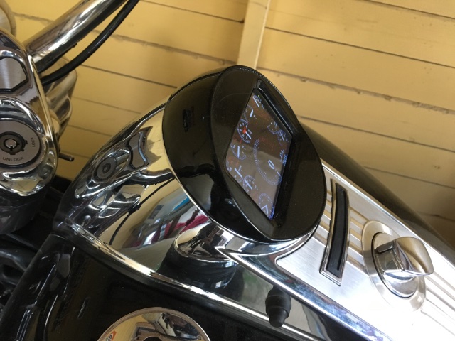

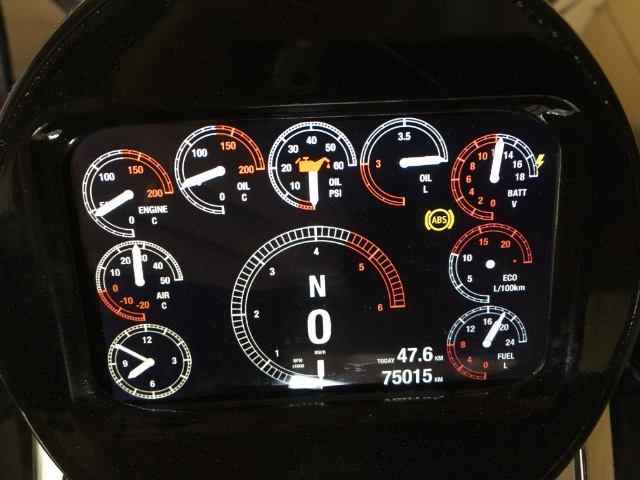

Tossa kuva mun obd-lukijalla (ja vähän muullakin) tehdystä custom-mittarista, videoo en saanut liitettyä

Kuten tossa yllä kerroin, mulla on pyörässä raspberryllä tekemäni mittari, eli kyllä sillä lukijalla saa irti mutta pitää reverse-engineerata hd:n protokolla. Jos sua Veijo kiinnostaa tarkemmin niin pistä yv tai soita O4OO834437. Oon vähän funtsinu tuotteistaa sitä, joten jos jotakuta muuta kiinnostaa ns. ultimate mittari niin soita, voisin värkätä toisenkin kappaleen.
2008 RK e-mittari
2008 RK e-mittari
>Täällä video, kannattaa katsoa<
Featuret:
(obd-lukijalta)
- Nopeus digitaalisena
- kierrosluku
- vaihdenäyttö
- Economy (L/100km) hetkellinen ja viim. 2km
- matkamittari ja kilometrit tänään
- moottorin lämpötila
- moottorin, abs, hälyn varoitusvalot
- vilkut ja hätärit
- cruisen valot
- vikakoodit teksteinä
- vikakoodien nollaus
- pin-koodilla hälyn/fobin ohitus
(muilla antureilla)
- kello
- ulkolämpötila
- öljyn lämpötila
- öljyn paine
- öljyn korkeus
- akun jännite
- ~dl tarkka bensamittari
- jäljellä kilometrit reaaliaikaisesti senhetkisellä kulutuksella
- bensan varoitusvalo
- gif gimmick
Lisäks tulee vielä rengaspaineen ja -lämpötilan valvonta, MAP/RPM/AFR/ennakko/nakutus viritysnäyttö ja tiedonkeruu, MP3-soitin, navigaattori ja mitä nyt keksinkään ens talvena.

UrpoTJ kirjoitti: 20:43 29.05.2018. Onpa lista ja tuo video on kyllä vaikuttava. Hienoa työtä!
En ole ihan varma haluaisinko koko ajan tuota monitoiminäkymää käyttää, voisi tulla mieleen että tarvitsisin lentolupakirjan. Mutta olisihan se näyttö välillä kiva perus nopeusmittarikuvasta tuohon tilaan näpsäyttää!
Saakos mitään vastaavaa kaupasta?
Joo vähä huono demota paikallaan, ajossa menee automaattisesti tohon yksinkertaiseen tilaan ja noi muut tiedot on vaan varotusvaloilla jos menee yli rajojen. Pysähtyessä tuleee kaikki mittarit näkyviin. Käytännössä ajossa näkyy vilkaisulla toi nopeus ja vaihde, muita pitää sit katsoa.
Eikä saa kaupasta tommosta, siks piti tehdä ite.
