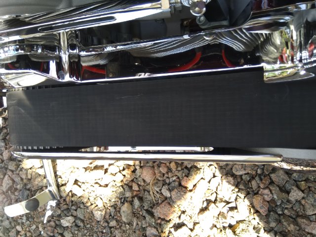

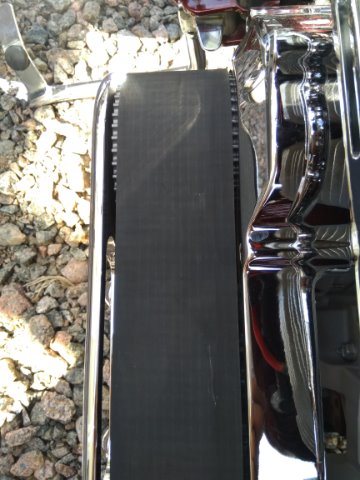

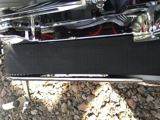

Remmi tuli satsin mukana. Kyseessä siis BDL:n EVO-8 valmis setti Rockeriin (edessä n. 17mm spaceri).
Ja juu tätä ei ainakaan äänettömäksi voi sanoa... Ja kyllä siinä melkoinen kampeaminen oli paikoilleen.
Liitteenä pari kuvaa linjauksesta. Mun mielestäni istuu hyvin, ellei sitten mestarit näe tuossa jotain muuta?

Etupyörää ei ainakaan tarvi simmailla.
Entä kytkin, onko siinä ulkoreunassa laippa, johon remmi nojaa?
Jotakin voidetta vois vielä kokeilla hihnan reunaan, niin saisi varmuuden, ettei vihellä siitä. Jarruvaseliini, tai silikonitahna voisi olla kokeiluun hyvä, eivät vahingoita kumia.
Jos kuuluu hampaista, ei taida olla muuta konstia kuin ajaa.
