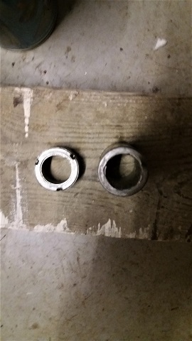

Mikäköhän on kuvassa vasemmalla näkyvä osa? Ja kumminpäin takaisin? Putosi ulos vasemmalta puolelta (siis jarrulevyn puolelta). Ei näy mun korjauskirjassa,,
Ja tuosta vaseliinista/rasvasta. Kannattaako laittaa takaisin asentaessa? 25v. autoja laittanut kaveri oli sitä mieltä, että kerää vaan pölyä ja likaa.

Minusta nuo osat näyttävät ihan holkeilta, joilla pyörä on simmattu oikeaan kohtaan. Jos pyörän keskiö on ollut sopivan kireällä ja oikeassa paikassa noiden kanssa, ei sitä voi laittaa kasaan ilman noita, sillä muuten vetää jotain vinoon.
Liekö pyörään tehty keulaan muutoksia, jolloin holkkien määrä ja koko ei vastaa välttämättä kirjan kuvaa?
Lähtökohtaisesti ihan maalaisjärjellä, jos joku on toiminut ennen korjausta hyvin, ei sieltä voi ruveta jättämään osia poiskaan, kyllä niille täytyy paikka löytyä. Ei Harrikkakaan ole rakennettu niin, että voi jättää mitä hyvänsä asentamatta paikoilleen
Jos taas pyörä ei pyörinyt ja jarruttanut kunnolla ja siksi on ruvettu korjaamaan, niin sitten on voinut olla vaan väärin asennettu ennen avausta. 13 vuotta vanhan pyörän historiasta voi löytyä jo pahimmassa tapauksessa useampikin tehtaan poikia tietävämpi asentaja, joka on päässyt pyörää parantelemaan ja silloin siellä voi olla mitä vain.
Tai sitten pahimmassa tapauksessa itäisen Euroopan kolarikorjaajat ovat voineet ryssiä pyörää kasaan ihan vaan voimalla ja laatikosta löytyneillä osilla, jos historiasta ei ole muuta tietoa, kuin jenkkimalli ja jobbarrislangin mukaan tuotu EU:sta
Että sikäli aikaisempien asentajien tuotoksiin saa ja pitääkin suhtautua varauksella.
Ja kuten Urpo totesikin, sinne pitää laittaa rasvaa - muuten akseli ruostuu kiinni.

Toi on ihan normaali holkki, oon ton omaan pyörään laittanu millon mitenkin päin (ei väliä ottaako nyt ylöspäin oleva puoli laakeriin vai keulaputkeen), tuon tarkoitushan on tosiaan keskittää vanne oikeaan kohtaan ja sen se tekee molemminpäin.
