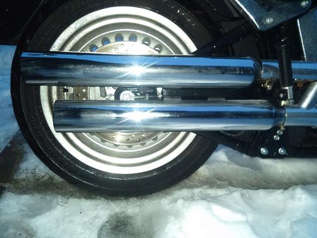

Toinen kysymys liittyy slip-on vaimentimiin, en niistä mistään löydä merkki tai malli merkintää.. 8O Ei ole V&H:n logoa, vaikka ulkonäöltään näyttävät Straightshoteilta. Pyörän mukana aluperäiset pöntöt tuli Rushin laatikoissa, mutta kun noissa pyörässä olevissa pöntöissä on suorat päät ja ainakaan en etsimällä löytänyt että Rush olis tehnyt suorapäisiä vaimentimia :? Olen hankkimassa tod.näk. Power Visionia, niin olis hyvä tietää toi kokoonpano karttoja varten, ei silti voi olla että tulee hankittua Autotunekin mutta kai se peruskartta olis ihan hyvä olla edes sielläpäin :o

Et ehkä välttämättä tarvitse vaimentimien valmistajatietoa, mutta jos se kiinnostaa niin pistä kuva tänne foorumille niin arvuutellaan. Minulla on ainakin ollut Rushin suorapäiset 25305-200 putket, tuossa ne on vanhassa kuvassa, mutta olikohan niissä irroitettavat päät...

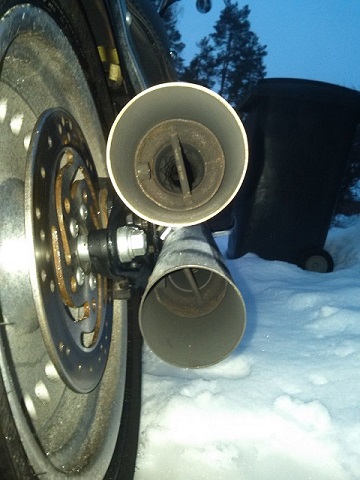

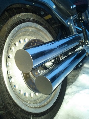

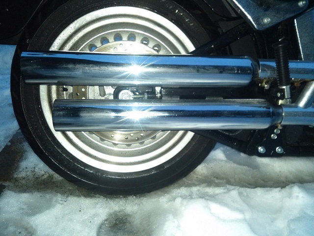

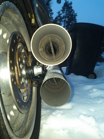

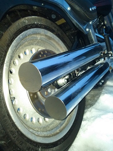

Noniin tässä kuva-arvoitusta..onko nää Rushit?
Sisällä on jotain virtauksen estoa :)
