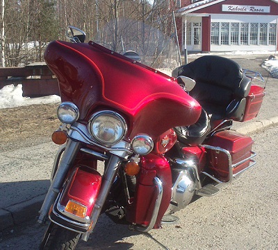

Re: Rautapää Sportster XLH 1000 värikoodit
Missä päin vaikutat? Minulla oli 1988 Electra nimenomaan punaisella candyllä ja siinä piti tehdä pieni paikkaus. Hyrylässä yksi maalari teki sen ja sävy osui erittäin lähelle alkuperäistä. Hänellä oli karttojakin. Eli Hyrylässä sen saist varmaan oikeaan sävyyn.
Siitä tuli niin hieno, että yksi kaveri osti sen pois ja ajoi Hämeenlinnaan. Eli luultavasti tuo sävy on oikea Sportsterissakin...???
Tässä pieni kuva:
