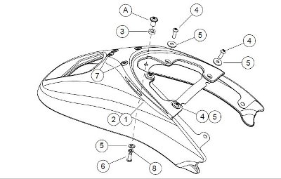

asentelin omaan ´08 VRSCDX:ään Base Plate Kitin ja sissybarin jälkikasvun pyynnöstä. Hommahan oli muuten helppoa kuin lannanajo mutta stoppi tuli kun takasatulan "kiilapultin" kanssa. Kuvassa osat A - 3 - 5 - 6 - 8. Pultti (A) pitäisi saada irti jotta sen alle saisi asennettua tarvittavan korotuspalan (3).
Hikka tuli siinä että A:n päässä oleva Torx on kokoa TX40 tjsp ja sopivaa päätä ei ollut käsillä. Lisäksi pultti pyöri läpi ja vastakappale (6) on lokasuojan alla pyörää vasten. Kädestä loppui nivelet kun sitä yritti ruveta ronkkimaan auki. Lisäksi kitin mukana tulleen hex-pultin koko ei täsmännyt mihinkään omaan avaimeeni.
Eli siis apua ja hyviä neuvoja tarvitaan miten saisin tuon pultin irti, mielellään takapyörää irrottamatta. Pyörä on Hyvinkäällä tallissani ja toki liikkuu suuntaan jos toiseenkin kunhan kelit vähän paranee.

Jos ei viitsi irroittaa takarengasta, niin siten se koko takalokarihässäkkä käteen.
Silloin ainakin pääsee käsiksi tuohonkin osaan.
Onkos siinä alakiinnikkeessä "sormi" joka menee lokasuojan uraan (niinkuin Evo ja TC kiinnikeissä)?
Kun osat on omilla paikoillaan niin silloin vastakappale ei pyöri kun koittaa avata.
Ja kuten edellä vihjattiin, oikeat työkalut oikeisiin kohtiin.
Torx'eista senverran vielä, että usein kannattaa kokeilla sitä seuraavaa isompaa kokoa, jos se vaikka sopisi paremmin.
Ja löytyy vielä muutamia välikokoja, kuten H-D:ssa yleisesti käytetty T27.

smuige kirjoitti:Jos ei viitsi irroittaa takarengasta, niin siten se koko takalokarihässäkkä käteen.
Suosittelen että irroitat koko takalokasuojan. Paljon helpompi avata ja kiinnitellä osia kun on kunnolla tilaa.
Takalokasuojan irroitus ja kiinnitys ei ole iso projekti.
Digikameralla, tai puhelimella vielä kuva kohteesta ennen purkua jos tuntuu että on epävarmuuttaa mikä osa kuuluu mihinkin.

Lokarin irroitus lienee sopiva työhypoteesi kunhan käyn paikallisessa työkaluliikkeessä hakemassa sopivia kärkipaloja. Omat TX-kärjet loppuivat jonnekin TX35-hujakoille ja se oli vielä liian pieni. Ja varmatenkin se HEX-pultti on sitten tuumainen kun milliset kärjet eivät sovi. Kaikki muut osat kyllä on olleet Rodissa millisiä. Jarrusatuloitten XZN-hylsyjen hankintaa odottelen tai sitten jätän jarrupalaremontit ja renkaiden vaihdot merkkihuoltoihin...

TX40 avain, tuumainen hex-sarja ja takalokasuoja irti. Kyllä onnistui ja helposti. Kiitos vinkeistä. En oikein meinannut uskoa että kaikkien näiden millisten, torxien ja xznnien keskelle oli jätetty tuumaisia... Ensimmäinen HD mutta ei varmasti viimeinen, en ole pitkään aikaan ollut näin täpinöissäni moottoripyöristä. Oli makeeta käydä eilen heittämässä ensimmäiset rundit :-)

Anteeksi heikko esitys - takalokari oli kyllä millisillä mutta takasatulan kiinnityspultin hex (se joka on siellä renkaan puolella), oli tuumainen.
