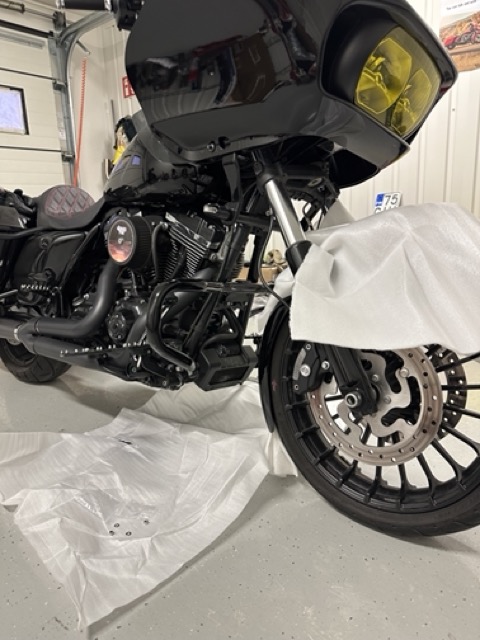

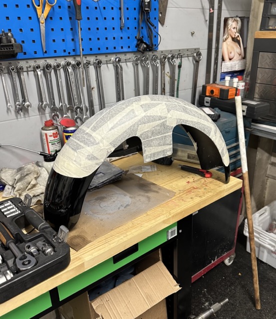

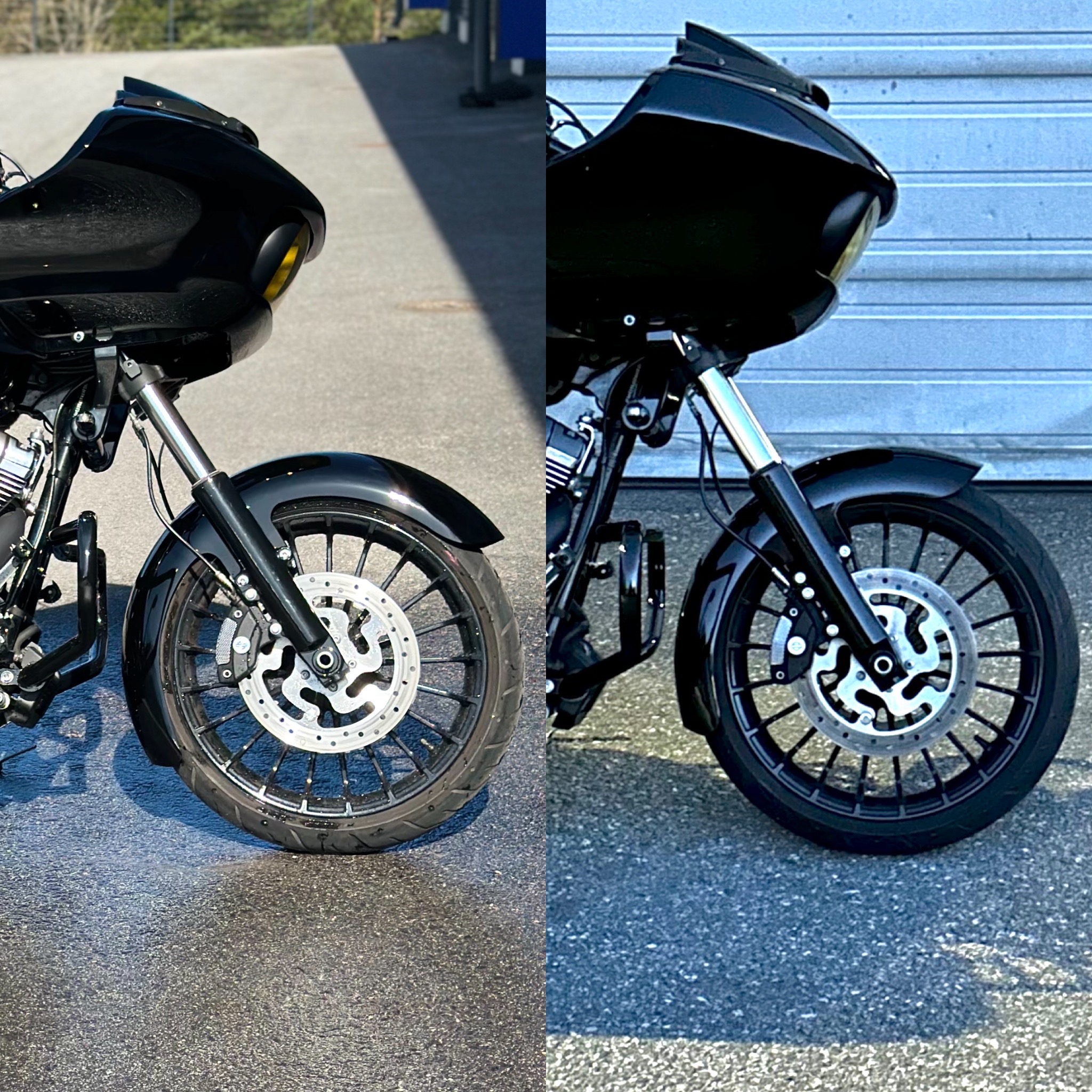

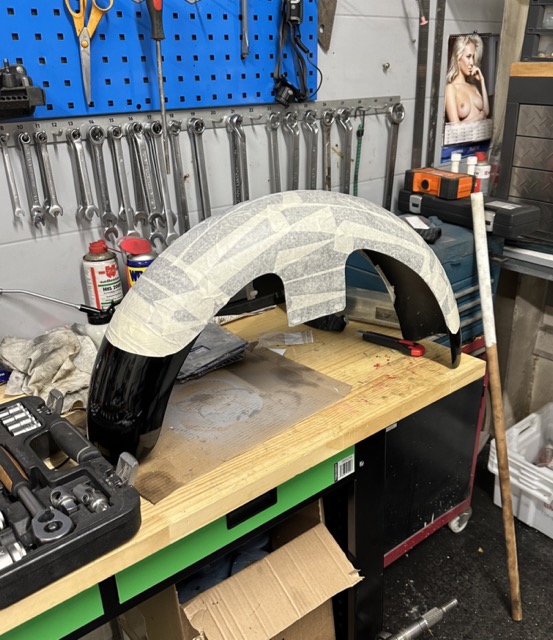

Etulokari ja Kaatumarauta saapuivat vihdoin! Kaatumarauta oli hyvä sellaisenaan, just sopivan siro jos niin voi sanoa kun on tollanen chopped malli.
Etulokari ei omaan silmään oikeen sellaisenaan sopinut joten se piti tietysti pilkkoa, eli rälläkkä kauniiseen käteen ja palasiksi
Teipillä malli lokasuojan etupäästä ja takapäästä että saa kopioitua saman muodon siihen kohtaan mistä sen pistin katkipoikki ja sitten loppu lokarin päälle teippiä suojaksi ettei tuhoa maalipintaa siitä samantein
Ajelinpahan tuossa yks päivä räntäsateessa ton kanssa ja kyllä se vaan oli paljon kivempi ajella etulokarin kanssa
ei ois ikinä uskonu! heh eh
Lopussa vielä before and after kuva

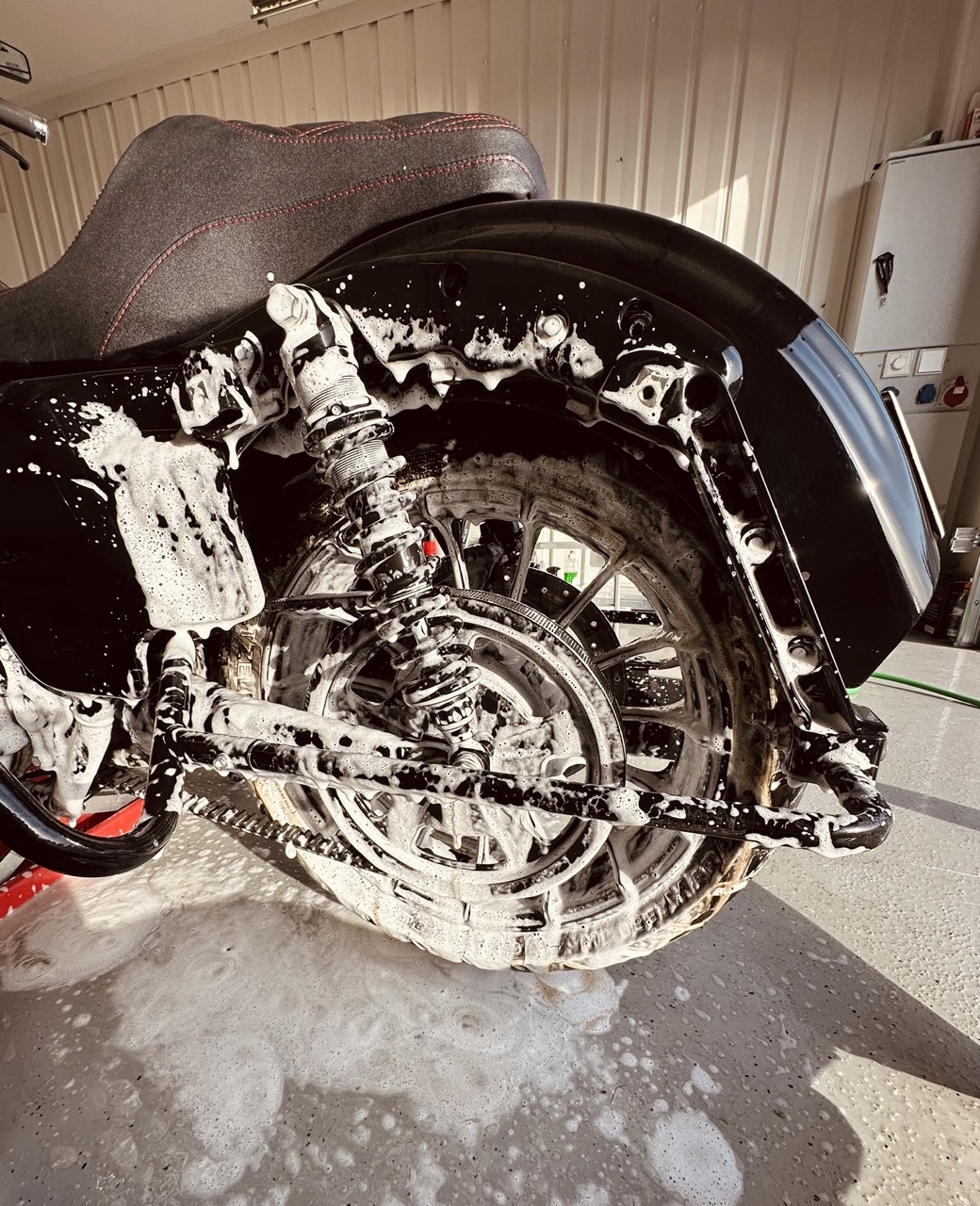

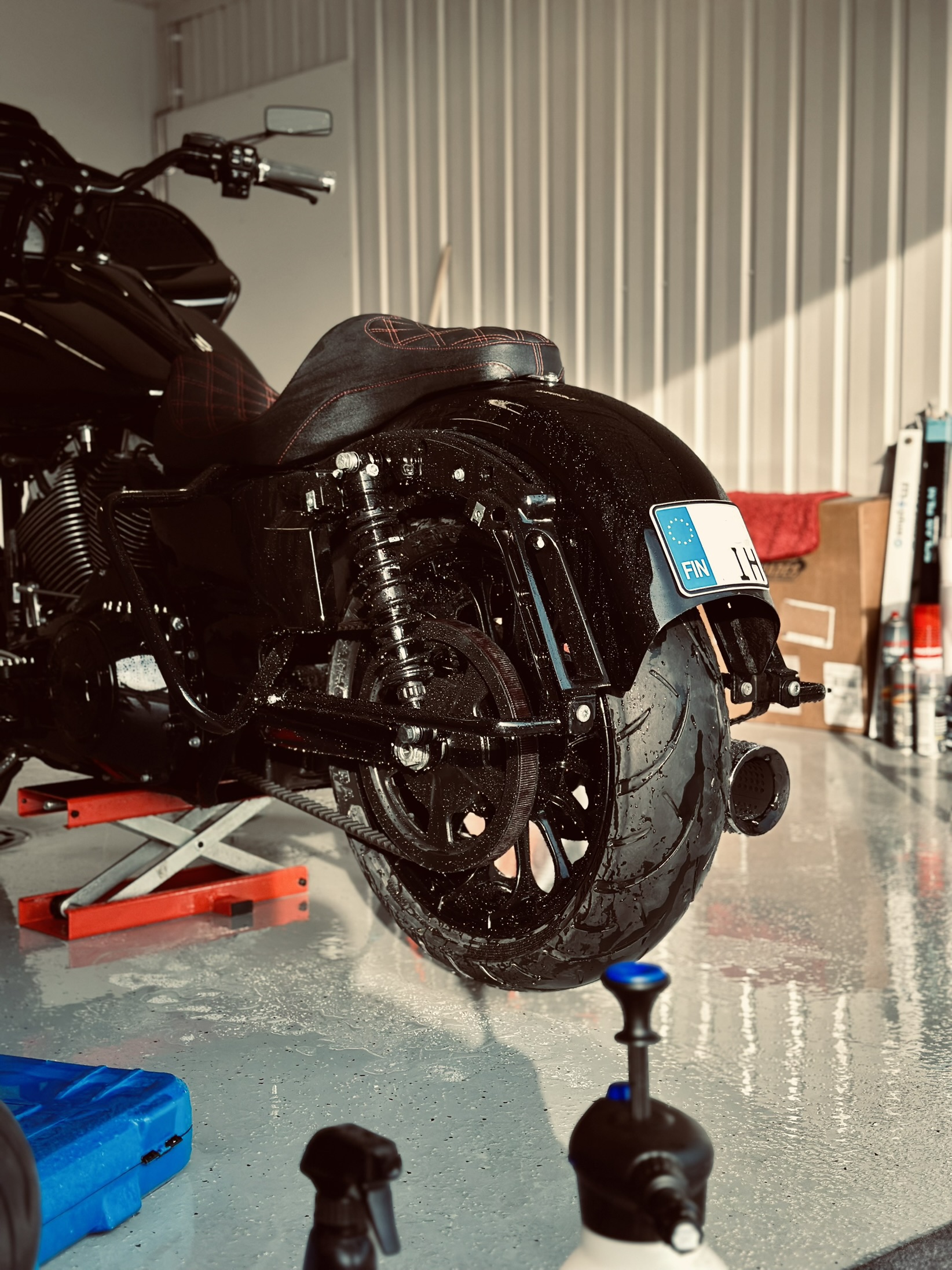

Viikonloppuna tuli tehtyä perusteellinen pesu etu ja takavanteelle!
Noi hoodeen Turbine malliset vanteet ei oo mikään prätkän hinkkaajan unelmavanteet kun on muuuuuutama puola niissä niin saa kyllä hinkuttaa ihan huolella
Ei muutaku pyörä pukille laukut irti ja vaahdot pintaan sekä hyllystä löytyi bilteman suihkutettava geelimäinen vannepesuaine joka haisi kuolemalle ja otti kyllä henkeenkin ihan kiitettävästi
Pesuvälineinä käytin pehmeetä vanneharjaa sekä jotain synteettistä pensselisutia joiden kanssa puola kerrallaan lähdin työstämään vanteen puoli kerrallaan ja vesiletkulla huuhtelu aina välissä ettei kuivu myrkyt pintaan kun aurinkokin siunasi pesuhetken olemassaolollaan
Vanteisiin vedin vielä pesun jälkeen Gyeonin Wet Coat pinnoitteen päälle, tuskin vanteissa hyvin pysyy mutta varmasti tyhjää parempi !
Lopuksi päätin sitten vielä tiskata koko fillarin kun vauhtiin pääsin!
Alkaa vihdoin ajokelit lämpenemään todenteolla!

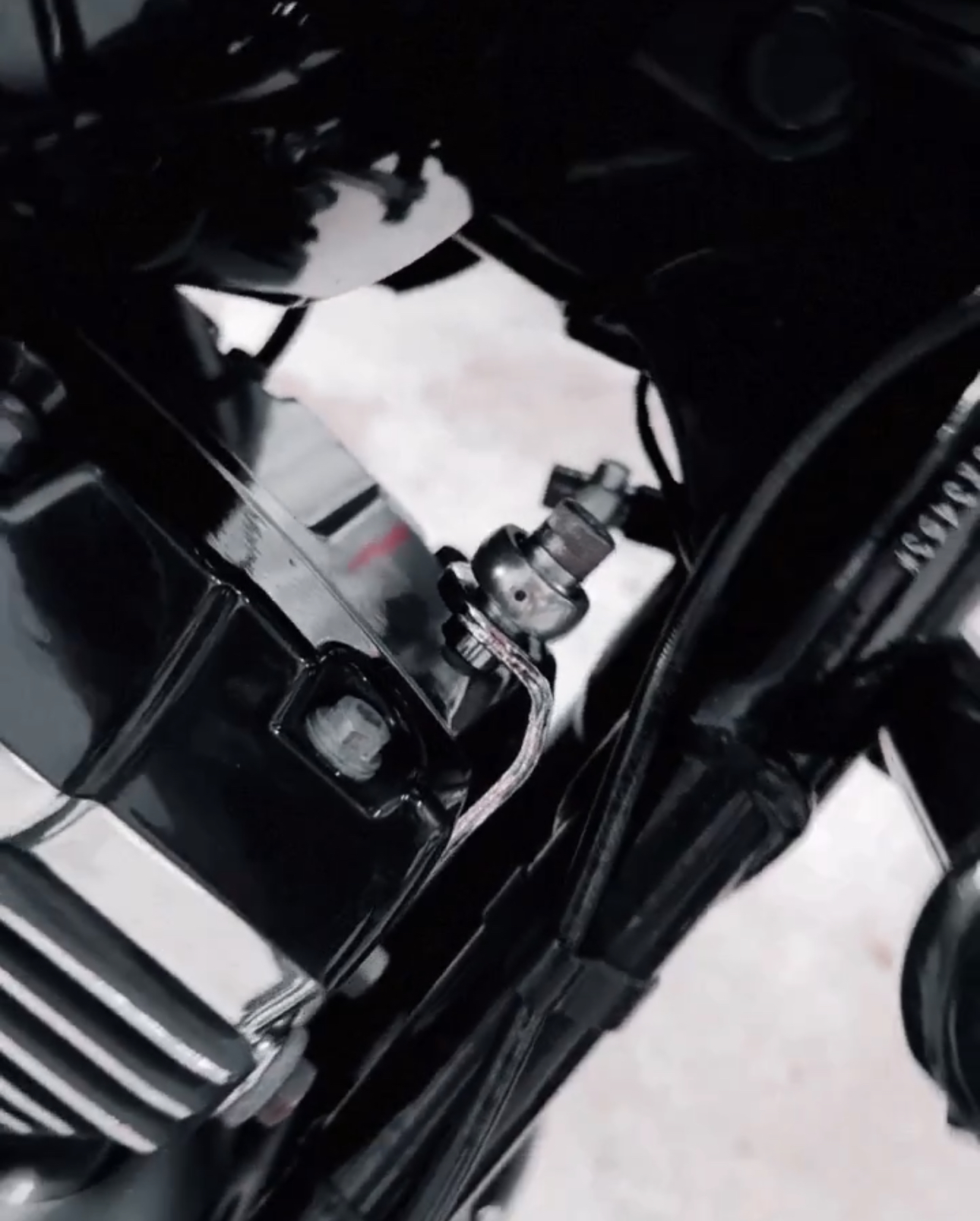

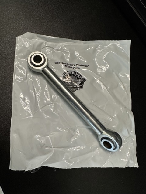

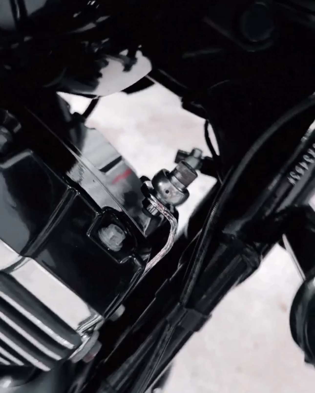

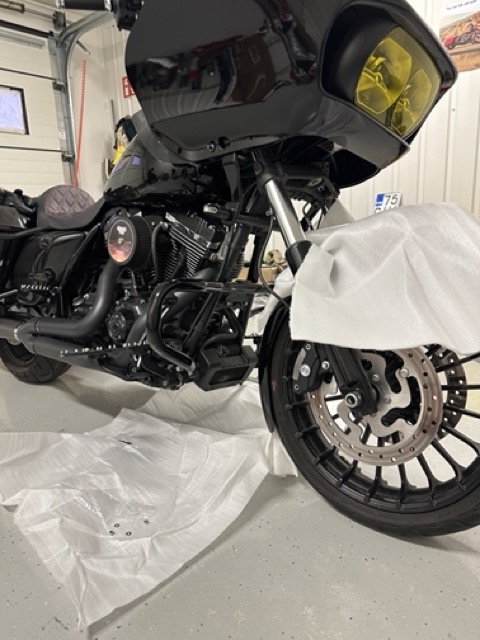

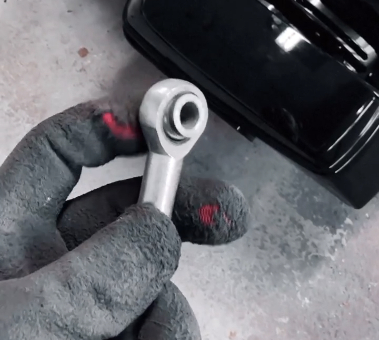

Eilen Vaihtelin moottorin etupäästä ton vakaaja tangon jos sen näin voi suomentaa
Pesun yhteydessä kun vähän ravistelin pyörää niin huomasin että se klappaa hiukan joten uutta tilalle niin kelpaa taas painella menemään!
Vaihdosta ei paljon kerrottavaa jälkipolville jäänyt kun tanko on kahdella pultilla kiinni ja oisko ollu pulteissa jopa T45 torx pää, auki vanha tanko pois, uus tanko tilalle pultit tiukkaan ja eiku vetoja !

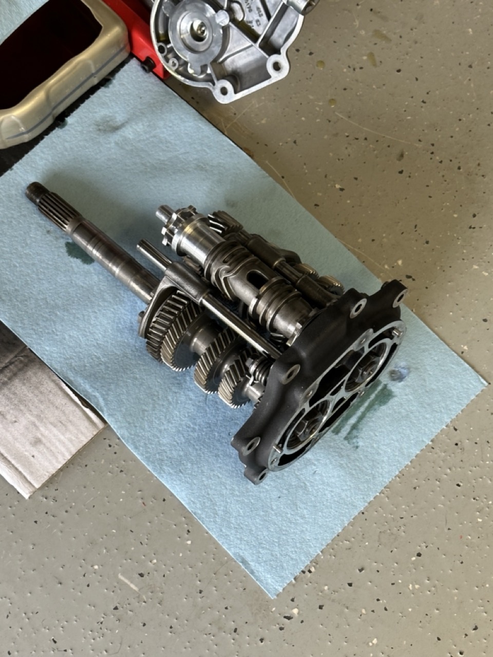

Tämä tarina tuli päätökseen tältä erää, vähän haikein mielin pyörä on nyt myynnissä
https://www.nettimoto.com/harley-davids ... de/2979153

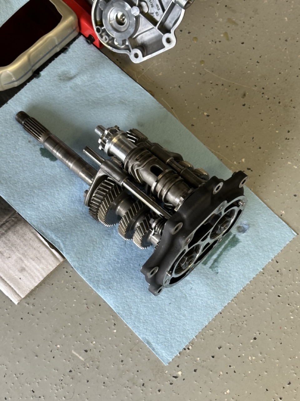

Viimisimpänä hommana tuli vaihdeltua kytkin korin laakeri, enskan tukilaakeri, kutosrattaan iso laakeri uudempaan paranneltuun yksriviseen malliin, sekä trapdoorin laakerit! Itse rattaat ja neulalaakerit olivat erinomaisessa kunnossa
Pysyy hyvänä kun ei kiusaa ehdontahdoin sitä laatikkoa
