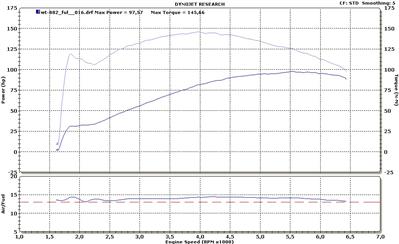

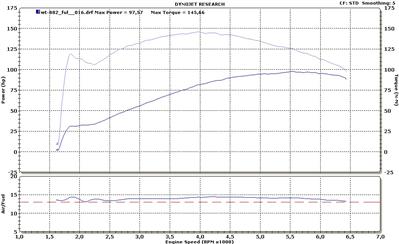

Pistetääs tännekki tommonen käppyrä. käppyrä mitattu dynojet 250i penkillä, omas tallis. Näillä mennään tämä kesä.
takapyöräteho 97.6hp
vääntö 145.6 nm
Pyörän tiedot :
- softail 2001 tc88b
- 95 motti, noin 10:1 rutistuksilla
- tw 37 nokat, se:n säärettävät tönärit
- itte pilatut 05 kannet 1.9 /1.6 venat
- mikuni 45 , ruiskun imarista morifioorulla imarilla, S&S putsari
- oma valmisteenen 2-1 putkisto, ensiöt 2" ja 33"pitkänä, päällystettynä aina niin seksikkäällä lasikuitu nauhalla :) . trumpetti vaimennin 2.25"x20"x 3.75", ympärillä villoja ja enimpiä mölyjä hirastamas erillinen sisäpafleri made by itte , Äänet kohtalaaset ei mitattu (varnasti ylärajalla :lol: :lol: ).
:twisted: Muulla nii väliä oo, kuhan teen itte. :twisted:
