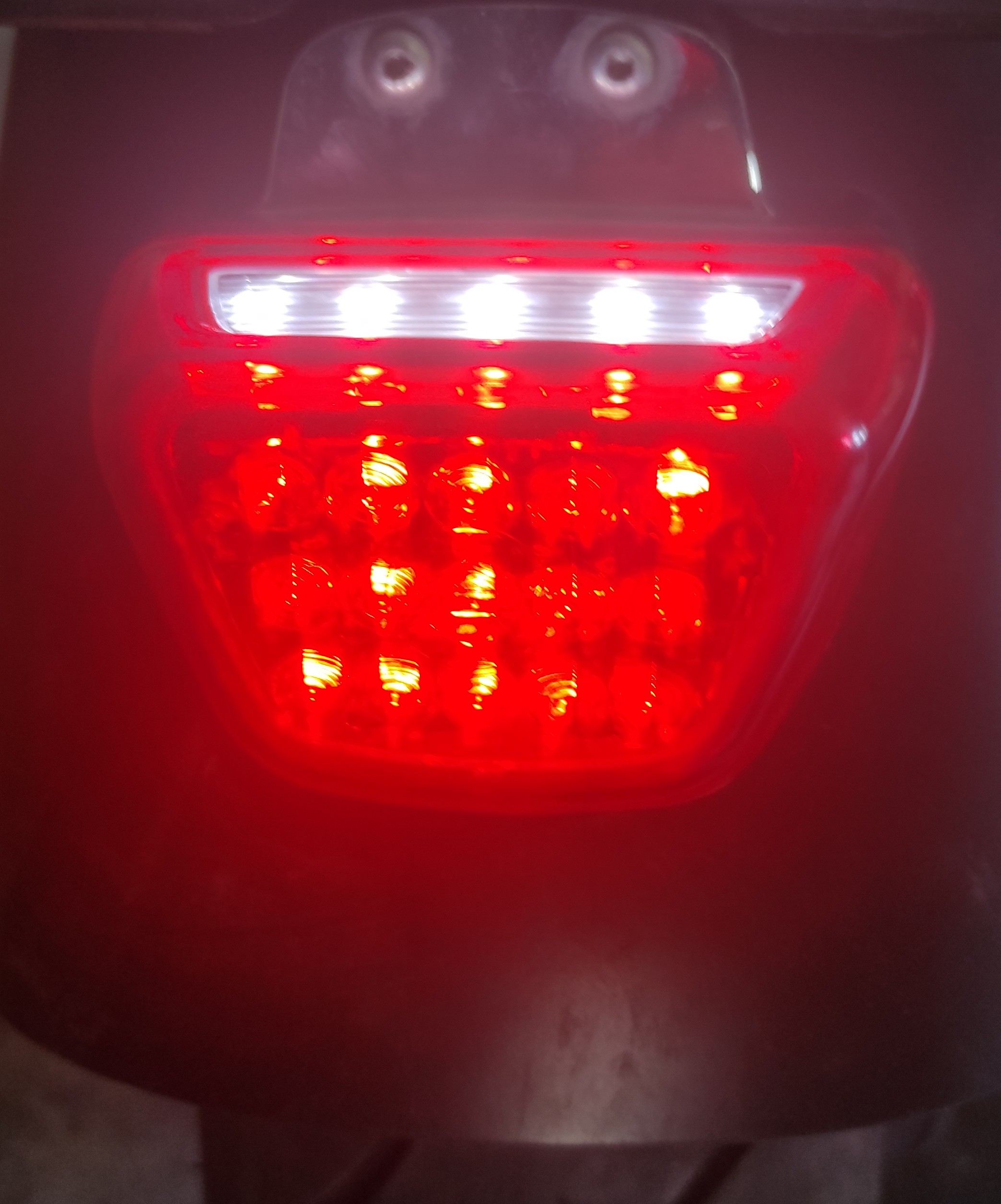

Noniin talvesta selvitty. Ja selvitelty missä takavalon vika kiikastaa. Youtubesta löytyi tasan yksi video missä sama ongelma samassa kyseisessä takavalossa.
https://youtu.be/DiCb0MRHvy0
Kokeillaan ja katsotaan toimiiko. Sen verran jo valmiiksi tehty että takavalo saatu purettua. Laittelen tänne myöhemmin lopputuloksesta tietoa

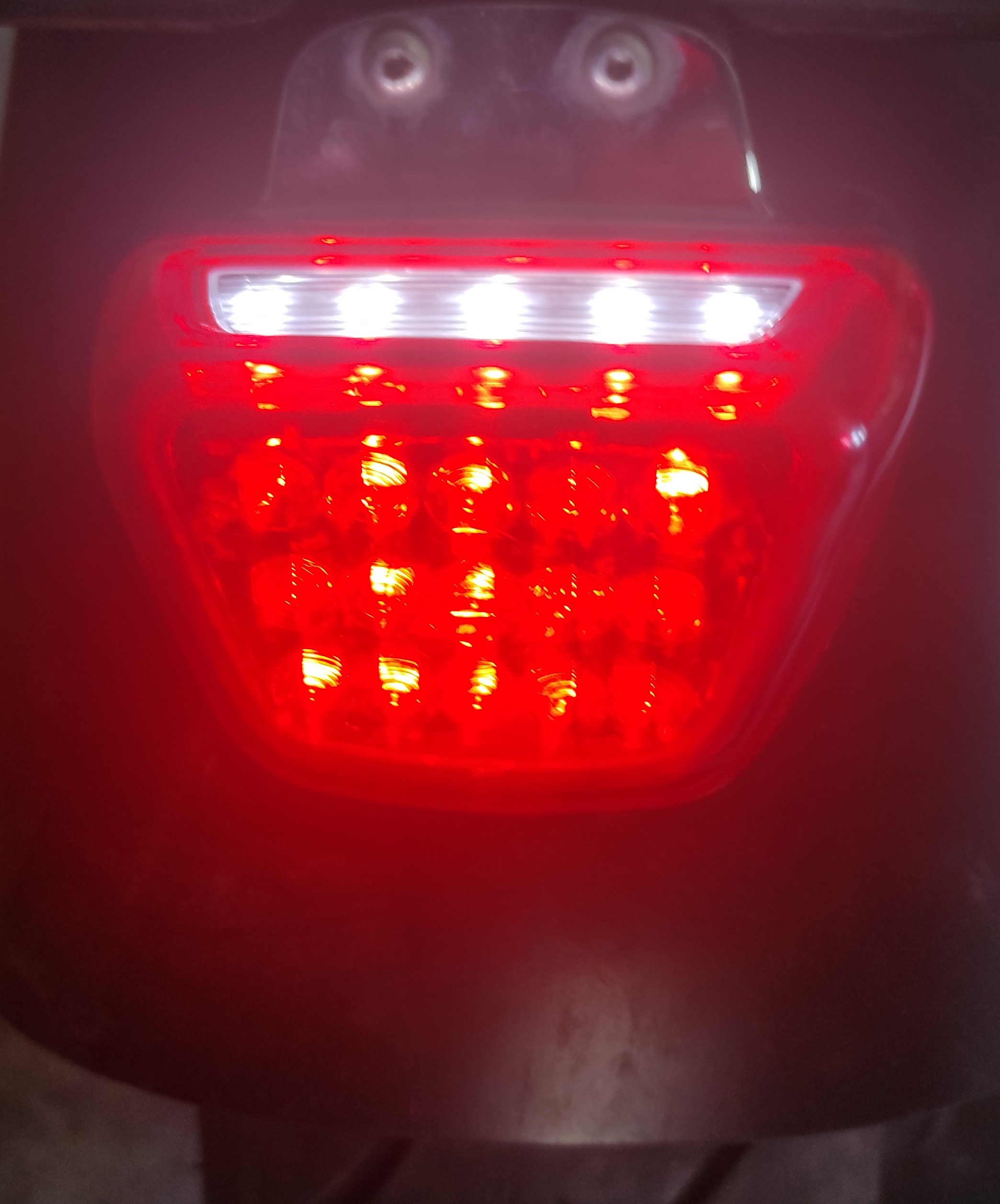

Ja sehän toimii

Oliko tuo yksi ja sama juotos pettänyt, mikä oli videossa? Senkö vaan kolvasit nippuun?
Joo kaivoin esiin suojauksen alta. Vetäs johtometallia ja juotti. Ja takavalo kasaan ja kiinni. Vaihe vaiheelta kuten videossa. Ei mitään kokemusta sähköhommista. Hommasin kolvin mallia biltema. Orggis takavalo kyselyjen perusteella 285e. Kolvi oli 9e. Muut tarvikkeet löyty jo omasta takaa.
