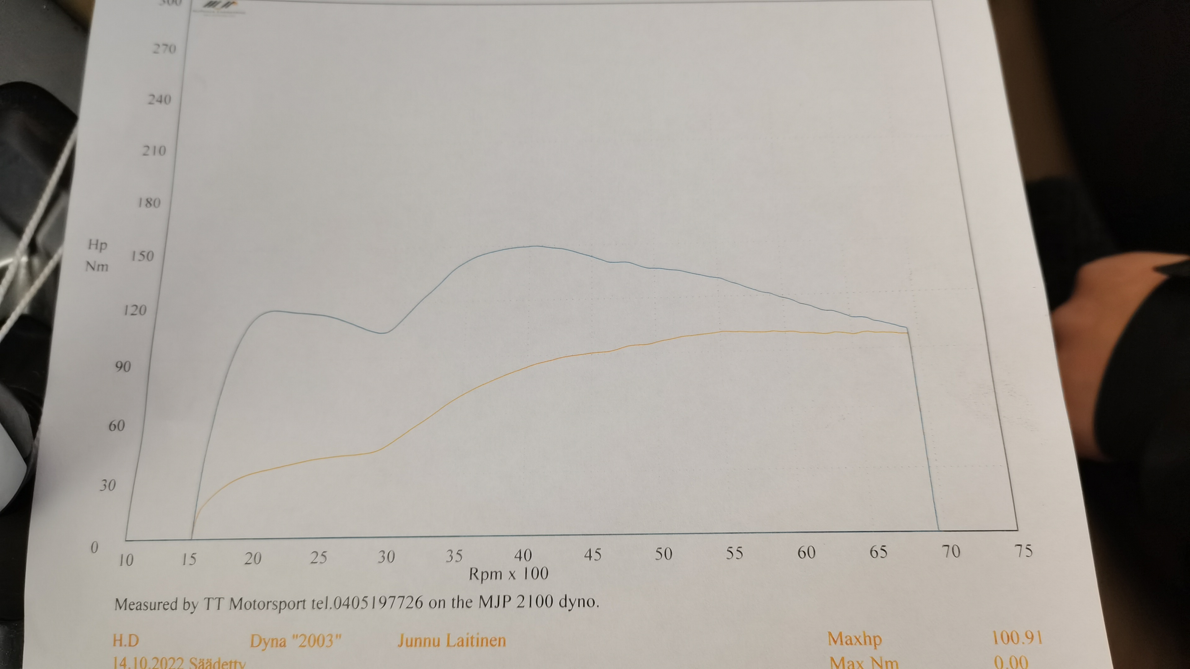

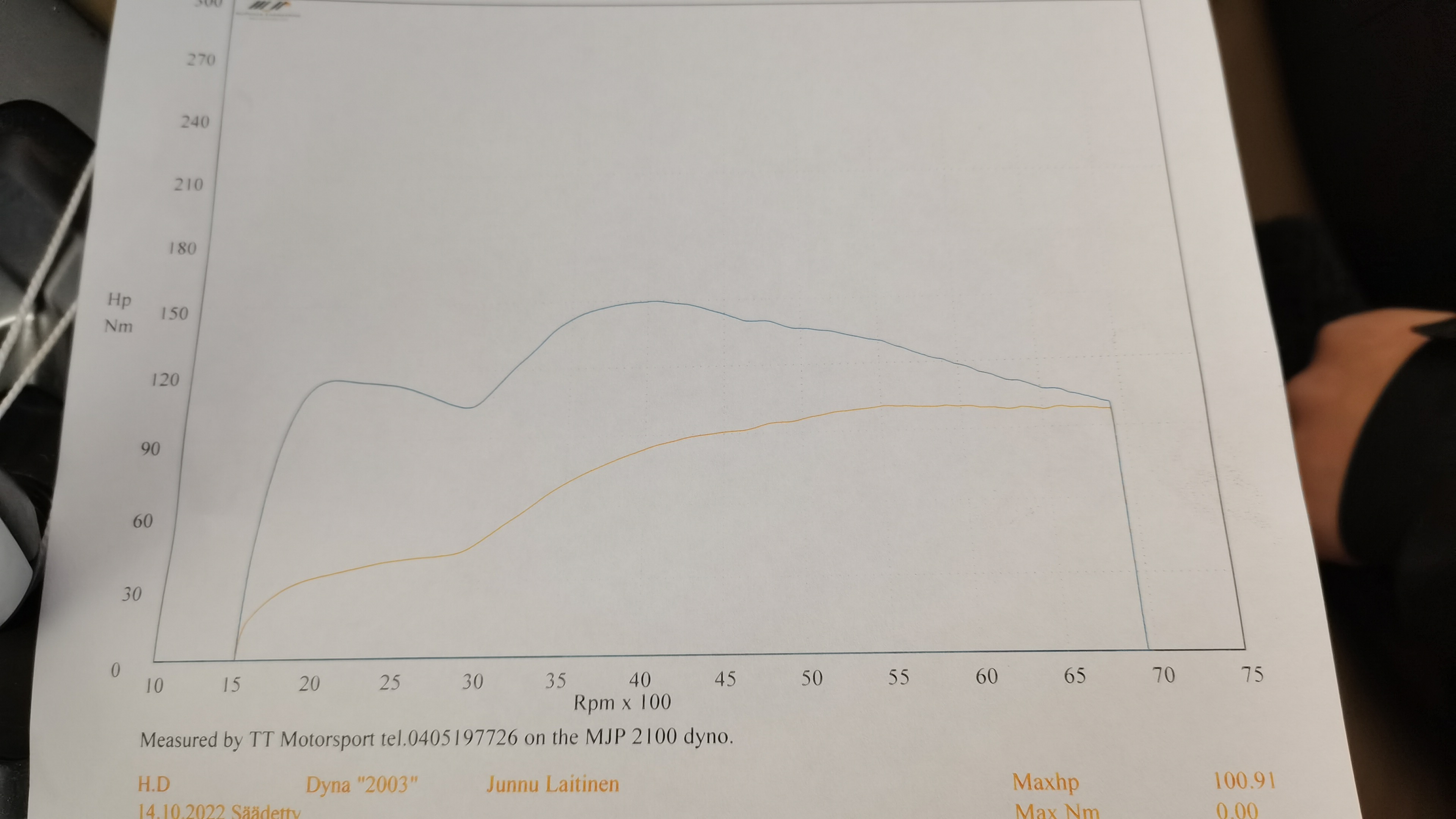

Re: Dynan 03 rimmausjuttua
Viesti Kirjoittaja Ranke88 »
100.91hv ja 150nm renkaalta, oon kyllä tyytyväinen, heti eka vejosa oli jo 92hv ja sitte sääti kaasarin ja sytkäkurvit kohillee, ni sai puuttuvat. Riittää 95koneeseen 🤗
Viesti Kirjoittaja jannejk »
Tuon on jo varsin mukava pyörä ajaa :). Mikä nokka sulla on?
