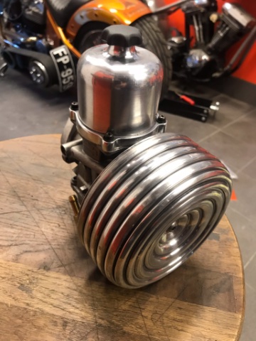

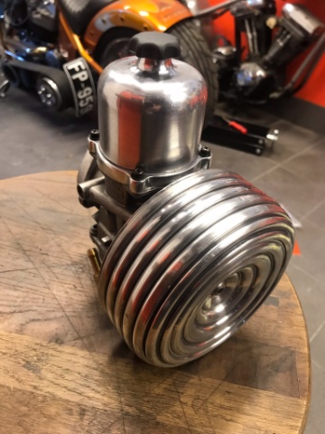

Tässä yhtenä ehtoona vääntelin vähän lattarautoja. Noi pikkuiset kuvat ovat linkkejä suurempiin kuviin.
Alkuperäinen ilmansuodatin oli tuettu pystysuunnassa lattaraudalla, sen alapää oli etusylinterin tönäriputken kiinnityspultissa, nyt laitoin pystytuen takasylinterin puolelle. Jos olisi vähän huomaamattomampi ja toisekseen CV:n etupuoli on täynnä kaiken maailman vipusia, takana oli paremmin tilaakin.
Jossain keskustelussa kyselin kannen "mysteeripulteista", kävi ilmi että ne olivat ilmeisesti "leipälaatikkomallin" orkkisputsarin kannakkeita varten, ja nepä hyödynsin nyt samaan tarkoitukseen. Rautojen toiset päät ovat kiinni putsarin alkuperäisissä kiinnityskohdissa.
Tässä muutama kuva:
Kuva Kuva Kuva
Hieman tuo evosta peräisin oleva putsari töröttää, mutta onpahan räyhäkkäämpi :lol: Ehkä siihen tottuu ja mahtuu jalkakin tuossa jotenkin olemaan. Ja tokihan kannakkeet viimeistellään vielä, eli kulmat fiilaten, mahdollisesti koriste/”kevennysreikiä”, ja maalia päälle. Nyt on vasta soviteltu noita, ehkä hieman pitää vielä säätää.
Kuva Kuva
Tässä vielä raudat irrallaan ja puolen tuuman avain mittakaavaa antamassa.
On se ainakin tukeva, vaikka jokainen latan pää on lähinnä jäykkä sarana noin mekaanisesti ajatellen. Mutta luotetaan kitkaan ja NordLockeihin :wink:
