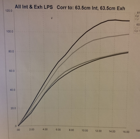

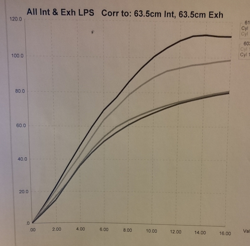

No niin, nyt on kannetkin saatu ja virtausmittaus suoritettu. Muotoilujen lisäksi imuventtiili vaihtui isompaan ja pakopuolelle ei juuri mitään tehtykään kun ei ollut tarvista. Pakopuoli virtasi n. 105hv takapyörätehoon saakka jo vakiona, nyt imupuoli virtaa muutaman hepan enemmän kuin pako. Noin 90-95hv virityksiin ei olisi tarvinnut tehdä kansille yhtään mitään, toivotaan että nyt mentäisi tuosta yli niin ei ole tullut tehtyä turhaa työtä... ;)
Putki sanelee aika paljon mikä lopputulos tulee olemaan, vakiona tuo mun RSD Tracker 2-1 ei siihen taivu mutta huilua modaamalla (nyt tehdään kokonaan uusi) pitäisi kyllä päästä tavoitteeseen. Onneksi Hammerilta löytyy referenssidataa orkkisputkella ja modatulla huilulla joista saa hiukan osviittaa niin on jotain mihin verrata.
Mittakuvan käppyröistä ylemmät ovat imupuolen tulokset ja alempi pari on pakopuoli. Paremmat tulokset on porttauksen jäljiltä. Huomioitavaa on, että porttauksen jäljiltä virtaukset on nousseet mukavasti heti pienistä nostoista alkaen.
Kone tulee nippuun varmaan n. viikon sisään ellei mitään ongelmia ilmene. Penkkituloksia sitten kun kevyet sisäänajot on tehty ja säädöt alkaa olemaan hehtaarilla.

Pistetääs pääsiäisprovo kehiin. Kyllä on markkinamiehellä paljon mustetta pitkään viivaan. :lol: Et kai ota noita lukuja tosissasi? :roll:
Nimittäin virittäjävelhot jotka ovat tehneet koneita työkseen -ja 200 mph ennätyksiä suola-aavikolla eivät yllä noihin suorituksiin. Töikseen kiihdyttävät varttimaililla vähän meikäläisiä ympyröitä tiiviimmässä ryhmässä. Esim. AMA:n palkitsema Jerry Branch yritti yli 30 vuotta saada evosta yli sata heppaa, onnistumatta.
