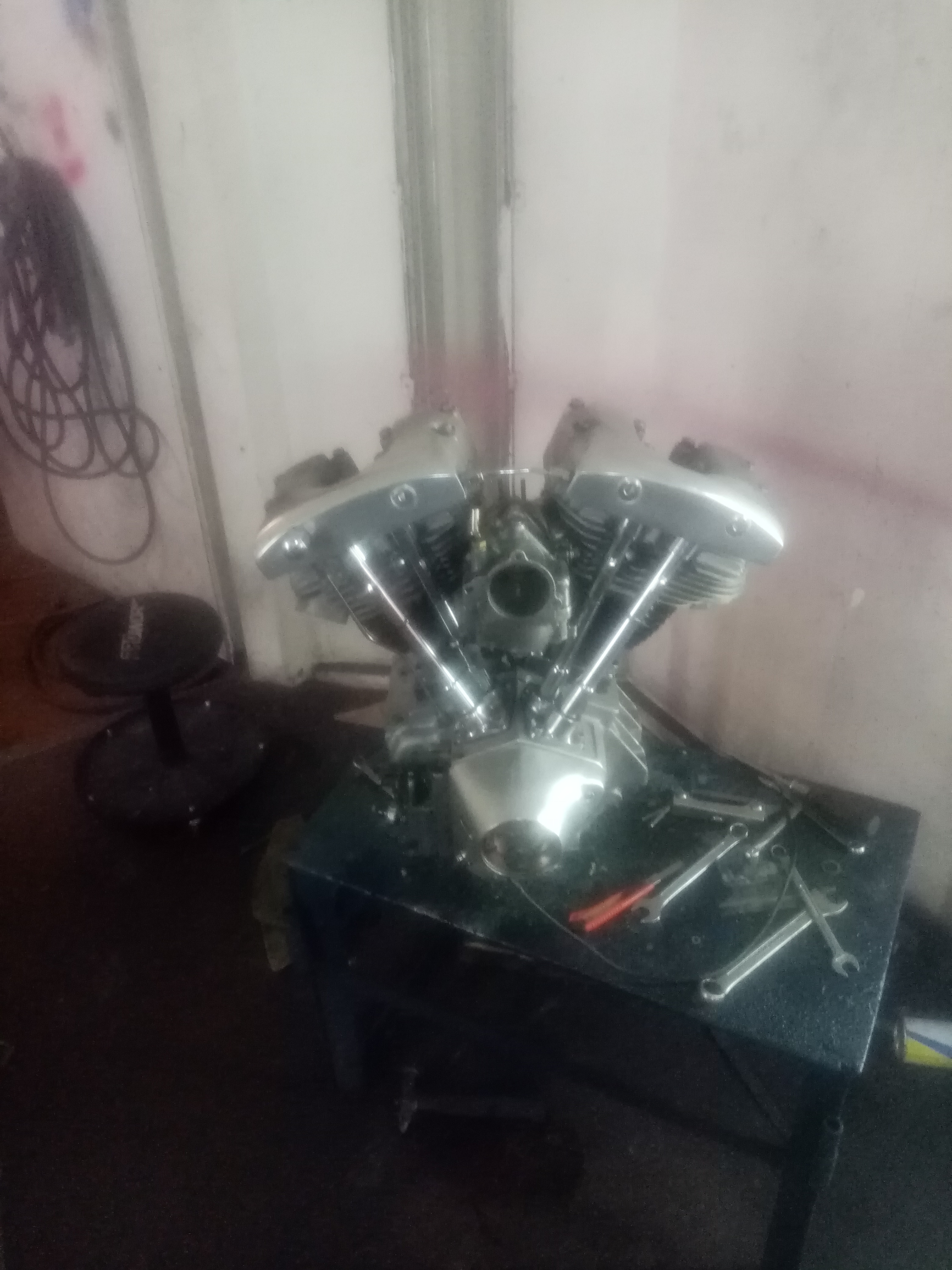

Pikkusen taas ropasin.Kuva
Vielä öljypumpun osat panna niin vois nostaa paikoilleen. Mäntäja jousi ja kuula ja jousi sekä korkit.

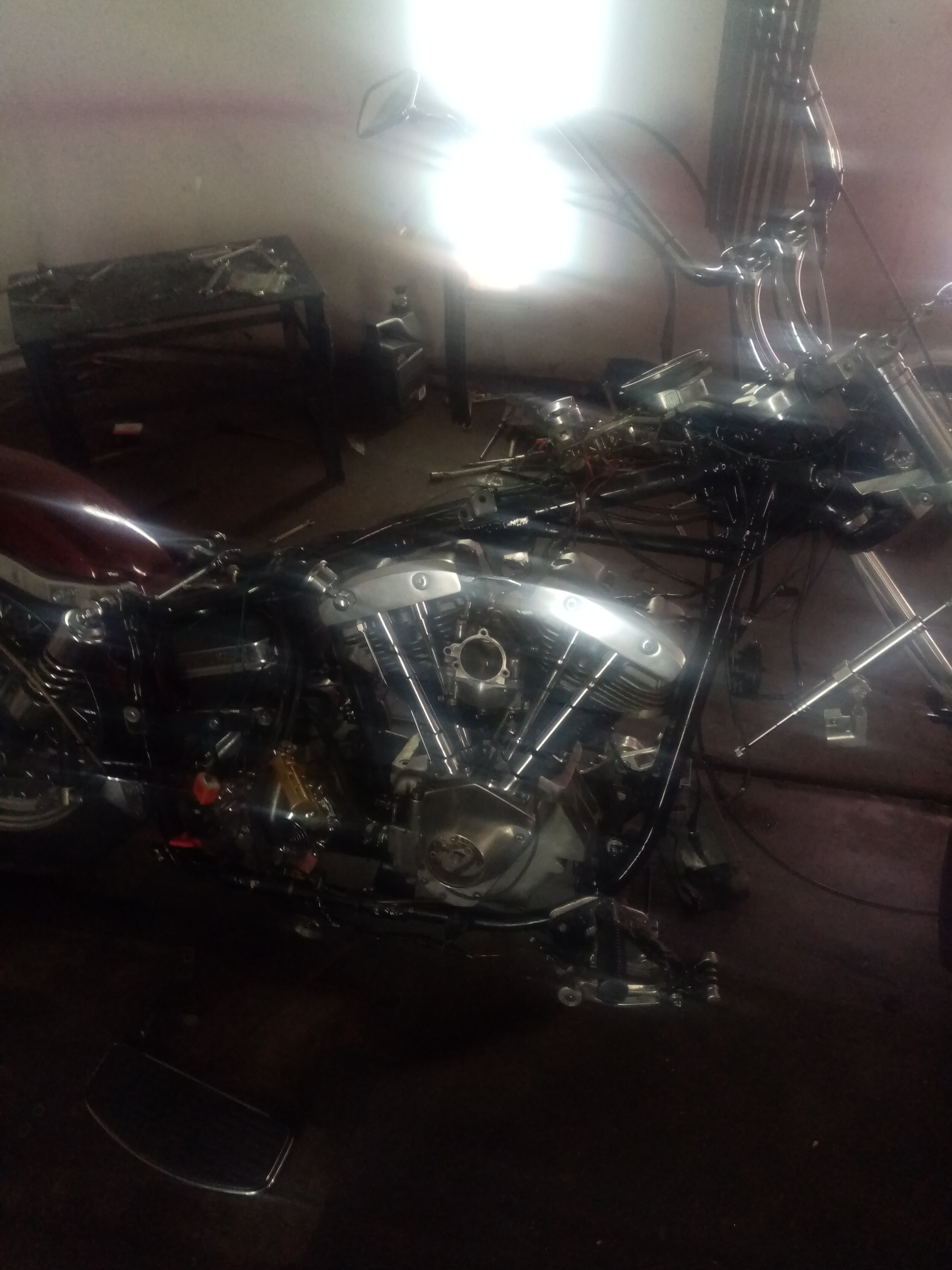

Viesti Kirjoittaja jensen »

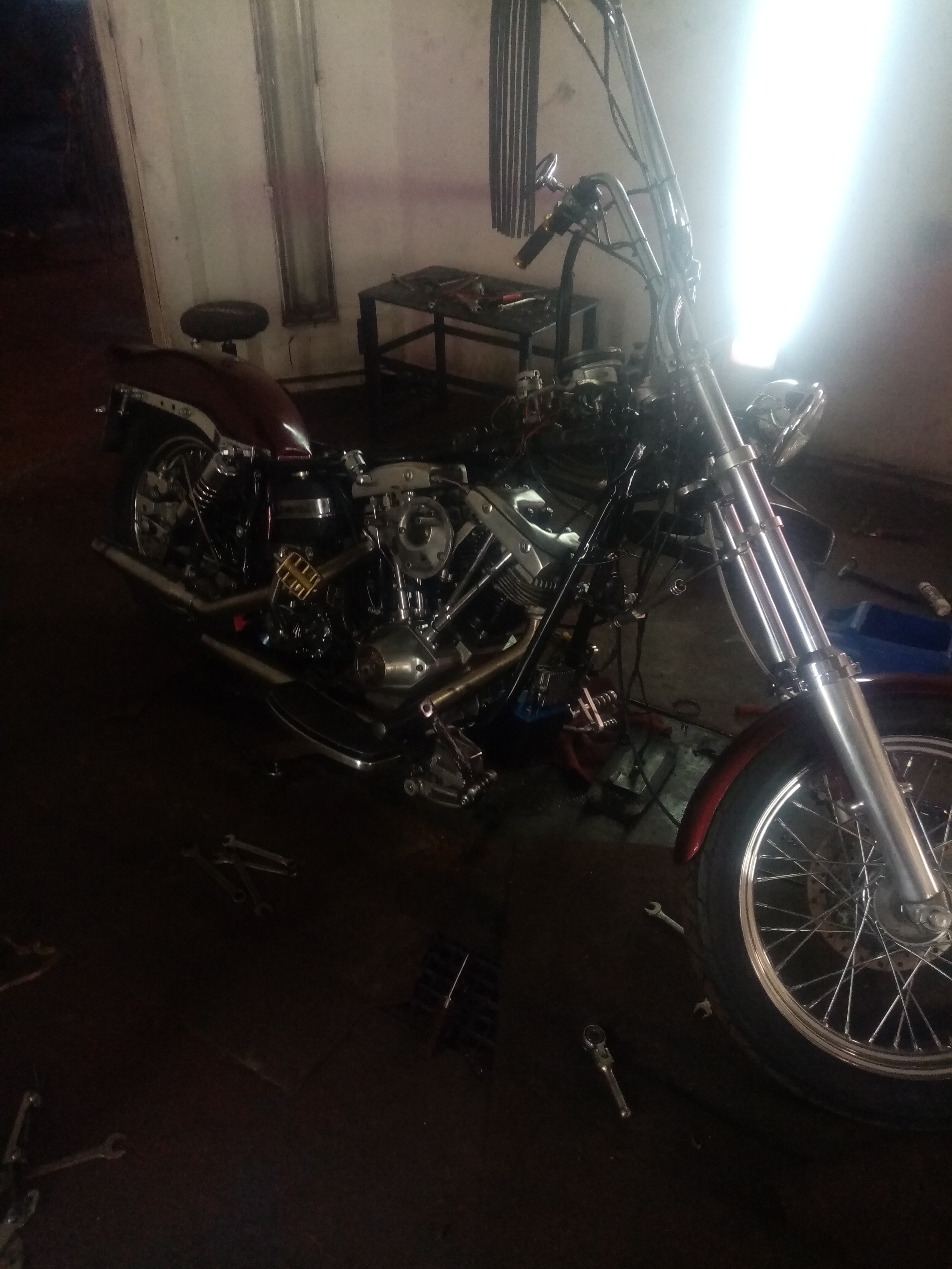

Kuva Kuva
Öljypumppuun osat ja nostin motin paikalle. Ei kiinnostanut ropata.
Yökuuppari rakennellut pyörää. Moottori kiinni ja kiritty ja lukkoliimattu. Puola kiinnitetty. Hihna ja hihnanpyörä asennettu. Varmaan ennen lumia tärähtää jos se on sen kuntoinen että syttyy.Kyllä sielä puristus on.

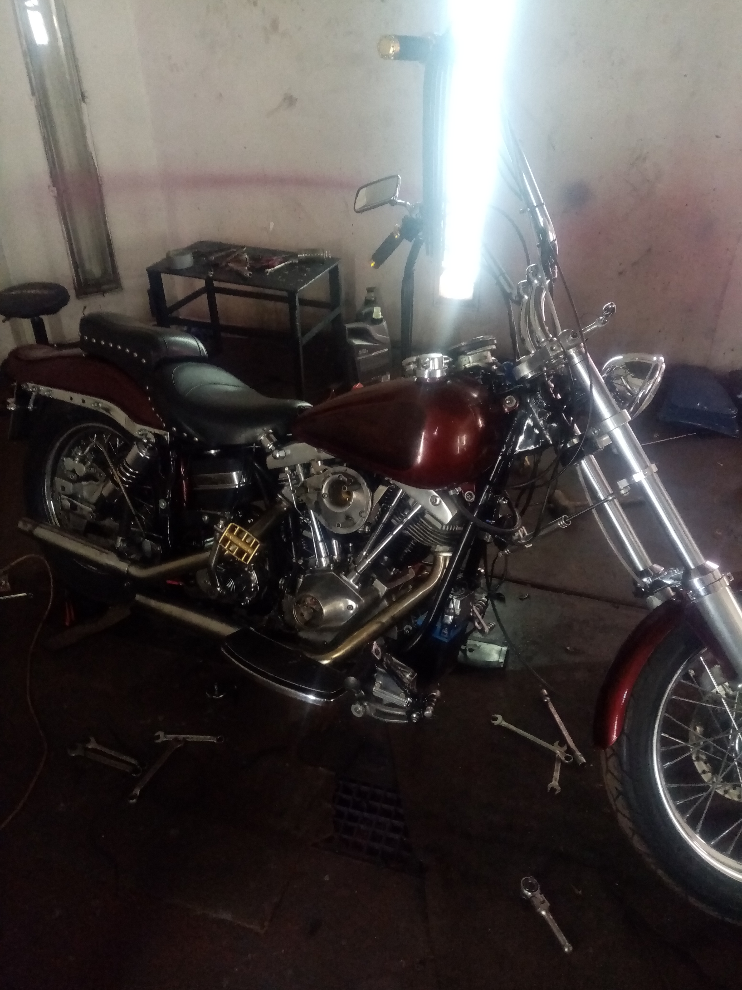

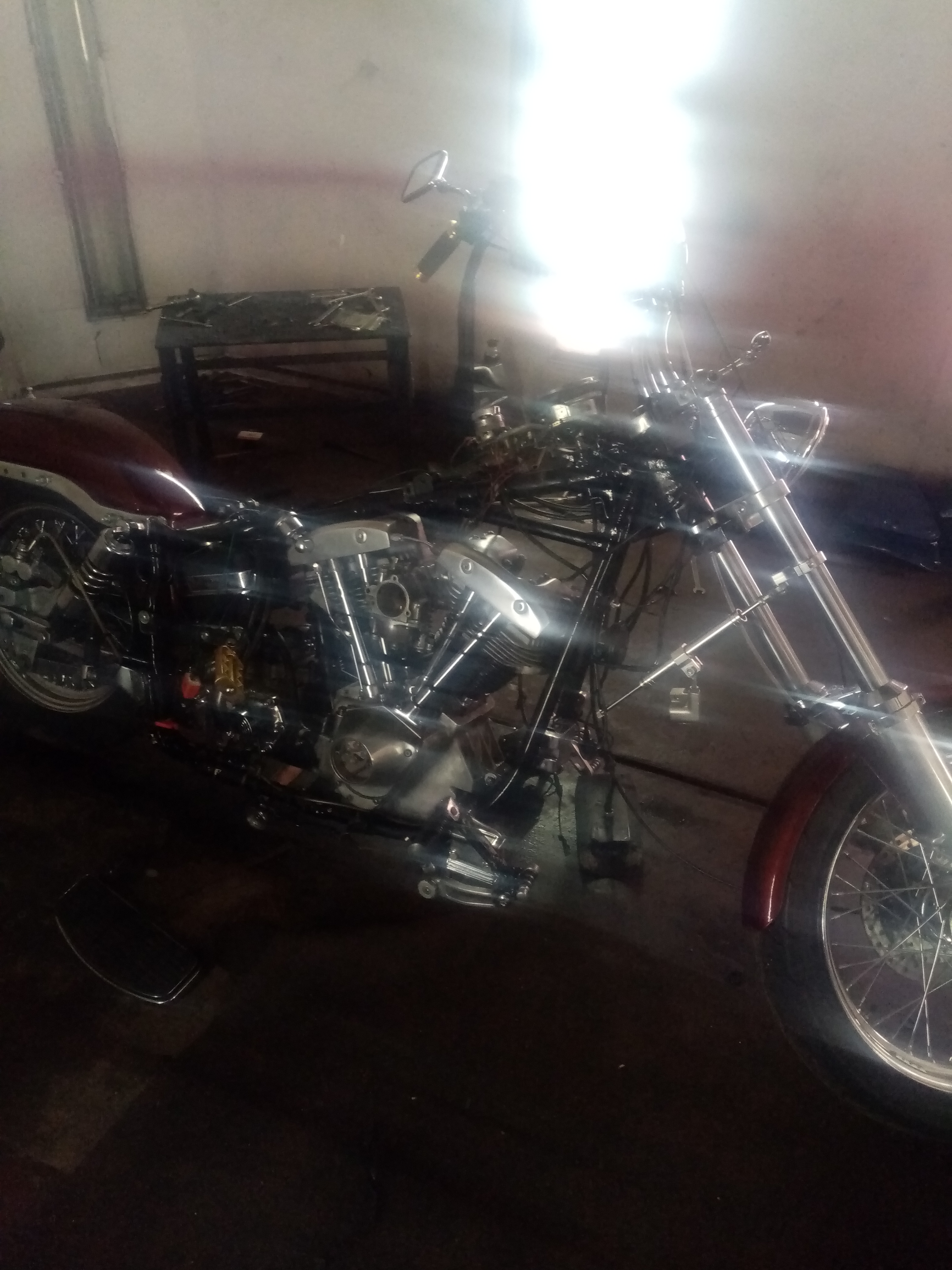

Pikkusen ropailin. Pakarit,öljyletkut ja pieni hitsaus sekä ohjausiskari yms. Akun panin paikalle niin ihmettelin että mitä vittua kun ei minkäänlaista tuikkua syttynyt? Muistin että olen GPZ pyörään varastanut sulakerasian. :lol: Kuva
Huomenna taas.
jensen
Viestit: 1060
Liittynyt: 18:33 06.05.2009.
Pientä ropausta. Vedellyt pari piuhaa ja tinaillut. Öljyt panin ja tankit ja pensalinjat. Kiristelin tankit.Kaikki valot toimii paitsi öljynpaineanturi rikki. Ei saa johtoa kirittyä kun pyörii se jengaosa anturissa. Pitää panna tilaukseen. Huomenna vähän siivoilen pajalla kun rojut lattialla. Ehkä GPZ mopolla käyn päräyttämässä jos ei sada.?

Viesti Kirjoittaja Sepixlh »
Komeeltahan se näyttää
