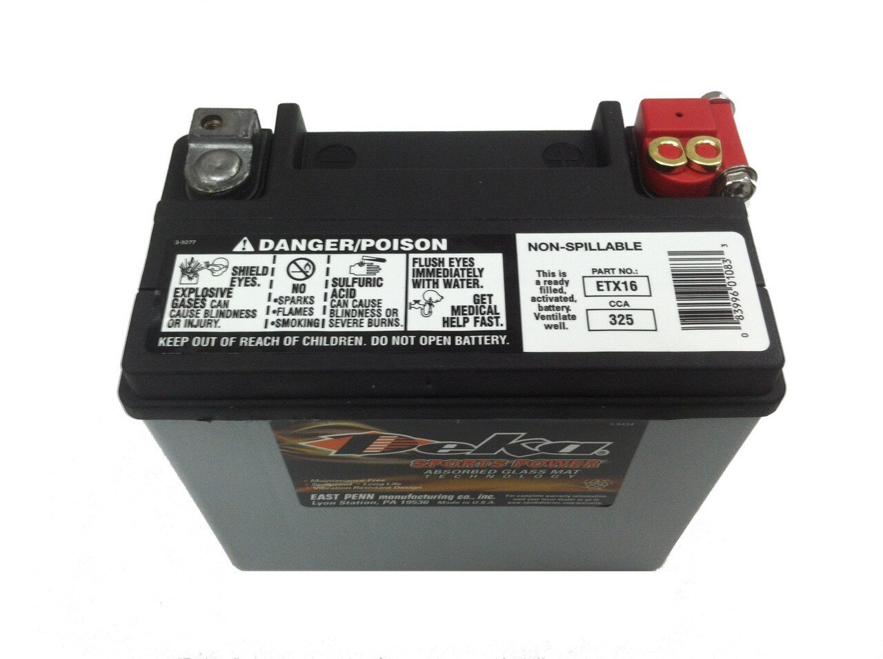

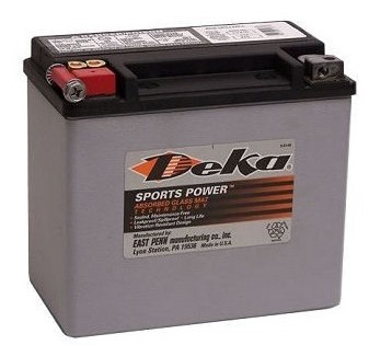

Oliskohan tuo Dekan tekemä akku jopa parempi kuin "originaali". Kolme vuotta on ollu "alkuperäis" akku eikä latauksesta ajamattomana aikana ole ollu puutetta. Vaivasesti se antaa pyörittää.
