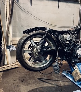

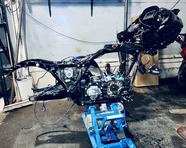

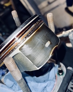

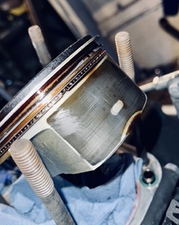

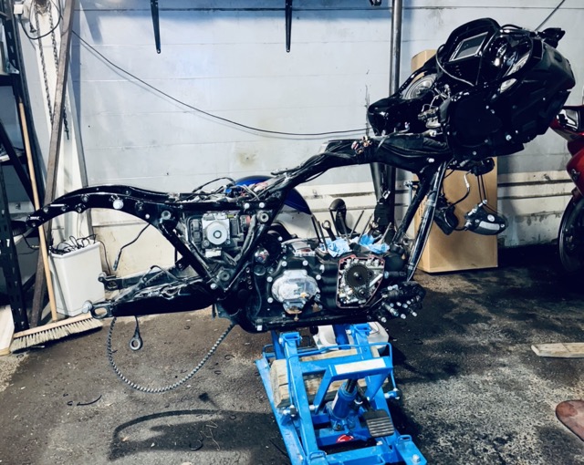

Tänään nyppäsin kannet, sylinterit ja männät vielä irti, sylintereissä näky hyvin hoonausjäljet vielä mutta ainakin taaempi sylinteri on käyny lämpimänä kun näytti sisäpuolelta siltä että pinnapulttien kohdalta oli menny eriväriseks, entiiä onko se normaalia mut tällaisen huomion tein ja saatto olla et kummassakin sylkässä oli samanlaiset jäljet, tähän aikaan ku ropaa ni ei voi olla täysin varma :lol: myös männät näytti siltä että on hetken siellä pyörinytkin jo.
Alkaa olee surkeen näkönen pyörä tällähetkellä, ei oo paljoa enää irtoavia osia :lol:
Loppuun ennenkun suunnistin kotia kohti mallailin vielä hiukan takalokaria ja laukkuja, oon ny vähän kahenvaiheilla et leikkelenkö kaikkia nyt heti vai katonko miltä näyttää jos antaa olla noin :?: jos ne sit täytyykin pilkkoa niin sit ne täytyy tietty maalata uusiks ylitse taas :roll:

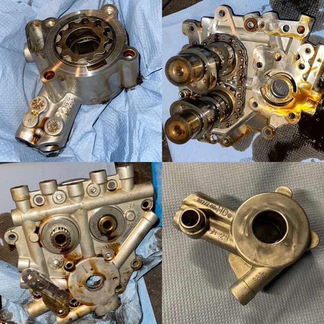

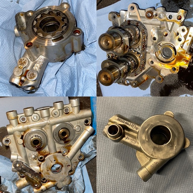

Eilen nyppäsin cam platen, öljypumpun ja nokat irti koneesta, aika kivuton homma lukitustyökalun kanssa.
Sit tarttis käydä prässäämässä nokat irti koska nyt mennäänkin tolla orkkis cam platella mut vaihdetaan tehokkaampi öljypumppu koska ilmeisesti näiden uudempien cam pleitit pitäs olla parempia kuin vanhat joiden kanssa on ollu ongelmia, nää uudemmat hajoaa koska öljypumppu hajoaa ja sit se hajottaa ton cam platen :roll:
Sitten perjantaina kävin viemässä sylinterit Dynosipille ja laitoin ison kasan osia tilaukseen! osat ja sylinterit pitäs olla valmiina ensviikon torstaina jos mitään ihmeempiä ei tule eli pian pääsee kasaamaankin sitte konettakin jo 8)
Sylinterit porataan nyt 103" koosta 107" kokoon ja 10,75 rutulla männät :P

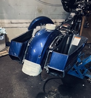

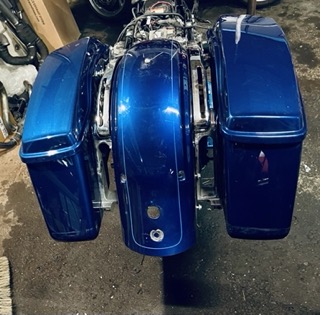

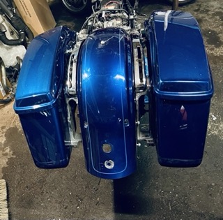

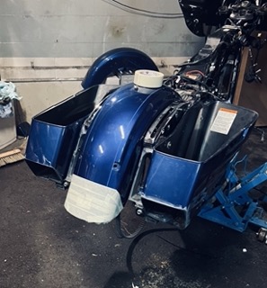

Sitten vielä yön pimeinä tunteina pääs taas joku demoni valloilleen ja laukut sai kyytiä :twisted: :lol:
Lokari tarttis vielä pilkkoa ja sit koittaa saada ne vähän samaan malliin kaikki.
Kuvassa näkyy vähän teippimallausta minkäverran lokarista lähtee.

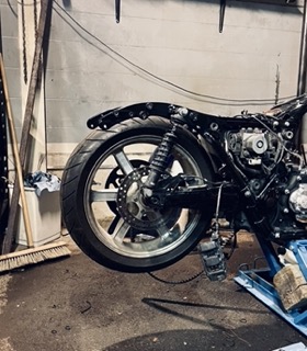

Dynosipiltä otin koesovitukseen jonkun Buellin takavanteen 17"x5,5" ja sen lisäks että se on siistimpi niin se on myös ainakin 2x kevyempi mitä mun nykyinen takavanne, mutta oli vähän turhan leveä keskiöstä, tarttis käydä tossa koneistamolla kysymässä et onnistuisko sen vanteen muokkaus niin että sais keskiötä vähän kavennettua :roll:

Buellit on pari sataa kiloa matkamallia kevyempiä, selviääkös jostain että kantavuus ja muutenkin vanteen lujuus riittää?

UrpoTJ kirjoitti: 14:41 23.01.2022. Buellit on pari sataa kiloa matkamallia kevyempiä, selviääkös jostain että kantavuus ja muutenkin vanteen lujuus riittää?
jotenkin musta tuntuu et painoero ei oo niin merkittävä että se vanne ei siellä kestäis, noihin on kuitenkin maailmalla laitettu jos jonkinmoista vannetta eri vehkeistä

En nyt jaksanut alkaa lukemaan kaikkia tulleita viestejä läpi mutta mihin sä prässiä tarttet nokkien irrotuksessa? Lukkorengas irti ja nokat käteen.
Ei niiden vanhempienkaan nokkalevyt nyt mitään huonoja ole, monta hyväkuntoista yli 100 tkm ajettua olen nähnyt. Ongelmiahan tulee mikäli öljypumppu hörppää roskia tai pinion heittää niin paljon että pusla on kulunut soikeaksi ja öljypumppu on epäkeskeisesti syönyt tuon levyn pilalle.
Suosittelen tekemään/teettämään painetestin tuolle nokkalevylle, usein sinne väliin on päässyt joku roska tai jousi on löysällä, jolloin öljynpaineet on vähän alhaiset. Tähän ei tehokkaampi öljypumppukaan tuo parannusta.

Kiwi kirjoitti: 20:07 24.01.2022. En nyt jaksanut alkaa lukemaan kaikkia tulleita viestejä läpi mutta mihin sä prässiä tarttet nokkien irrotuksessa? Lukkorengas irti ja nokat käteen.
hehe en tarvinnutkaan prässiä yhtään mihinkään :lol: ei sais aina olla ympärivuorokauden humalassa viikosta toiseen :lol:
mä nään paineet näytöltä niin tietää sitte heti jos ne on liian alhaiset 8)

En tiiä missä sellasen painetestin sais teetettyä mut luotetaan siihen kun ei ollu ongelmia aikasemminkaan niin ehkä se tehokkaampi pumppu ajaa asiansa :) sen pumpun sieltä nyt kaivaa muutamassa minuutissa jos näyttää siltä et siinä on jotain ongelmaa, ei oo paha rasti :lol:
