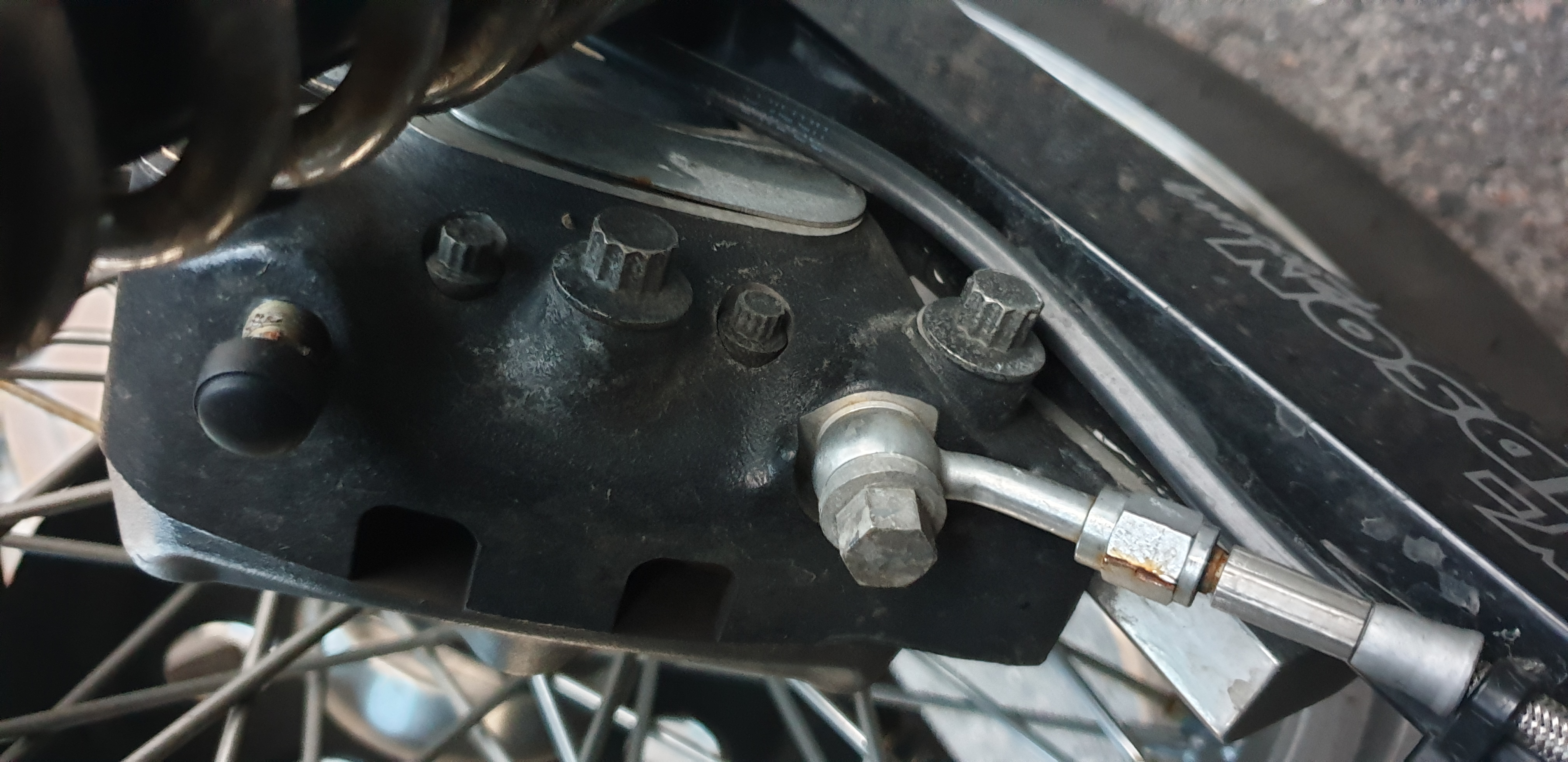

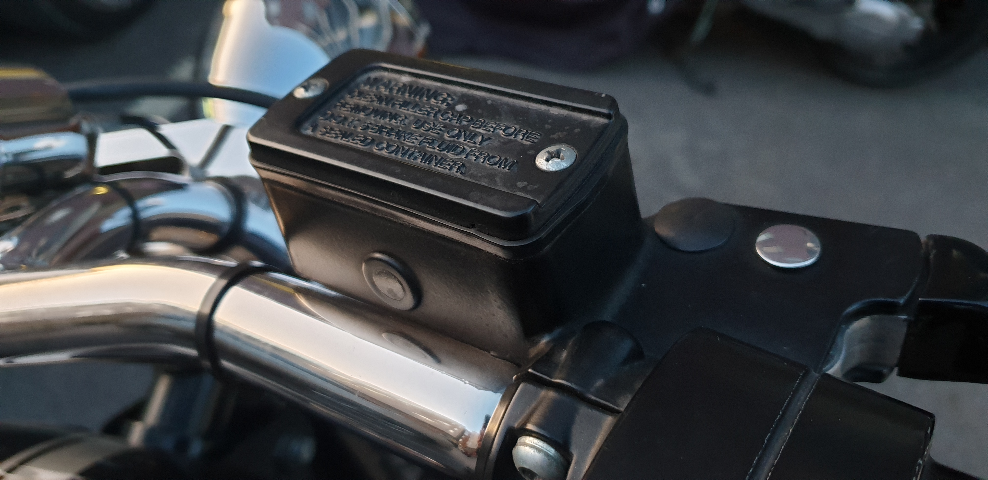

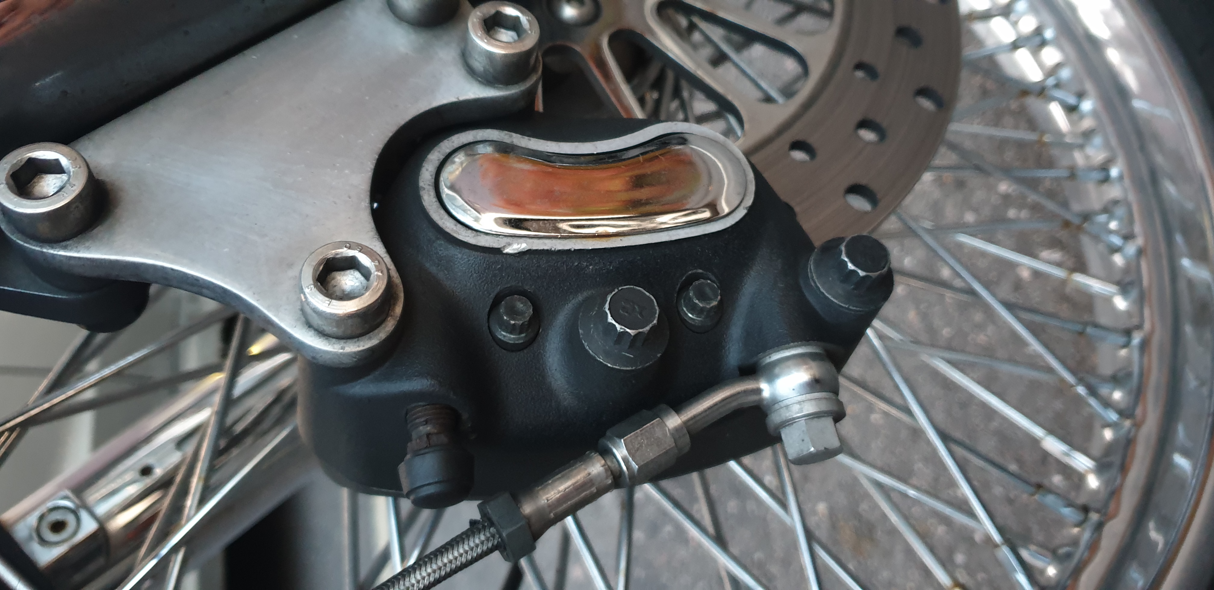

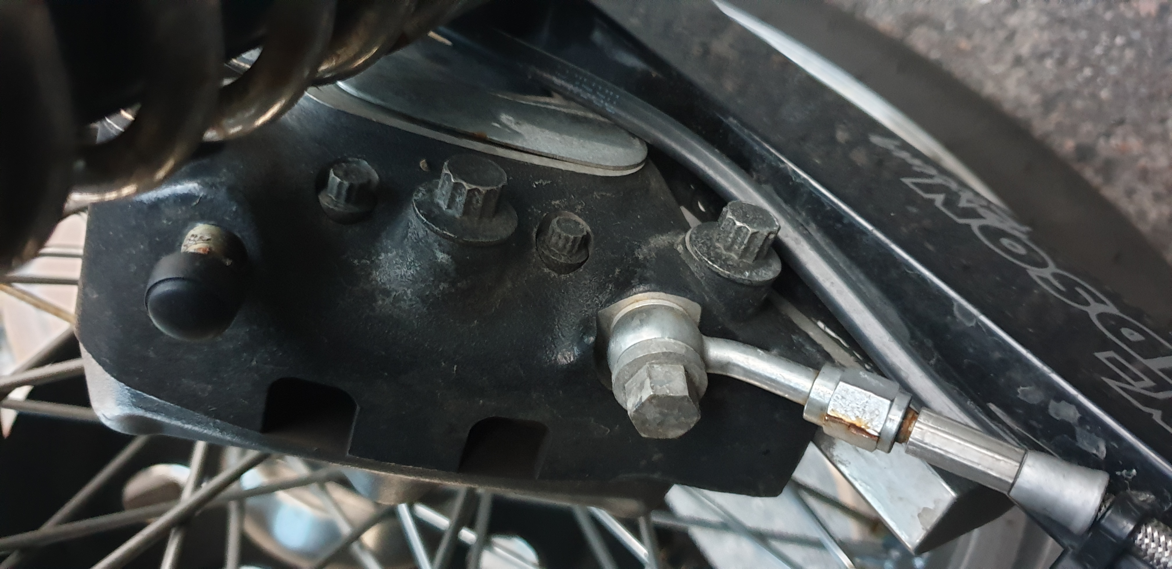

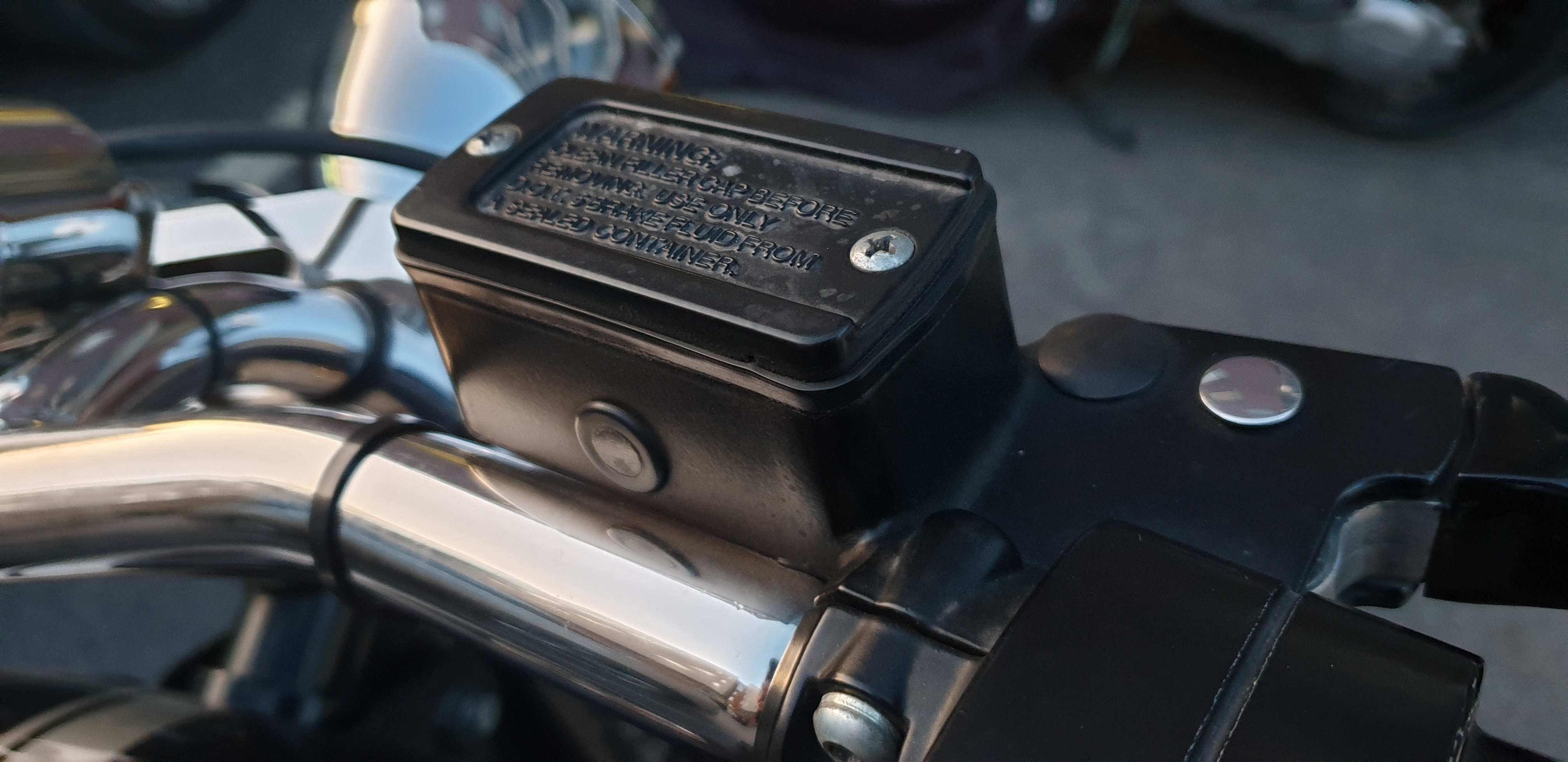

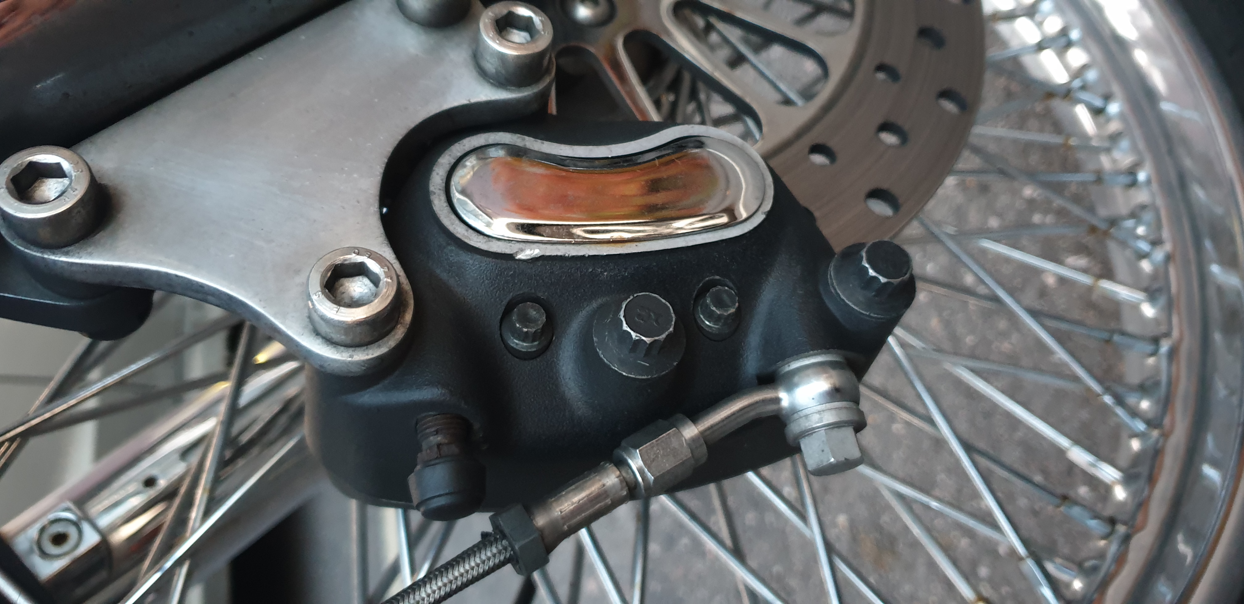

Tyhjennän vanhat nesteet pois remontin yhteydessä. Tai ehkä kokeilen jopa ensin vaan sitä. Mikä tuohon on suosisteltava neste? Pari lähikuvaa noista osista. Kiitos kun jaksatte tunnistaa osia ja antaa vinkkejä, koska pyörä ei tosiaan ole alkuperäisessä kunnossa. Ja vaikka kaikki sanoo että näitä custom pyöriä pitäis vältellä, mutta mukavahan se on vähän ropata, oppia uutta ja että on haastetta :)

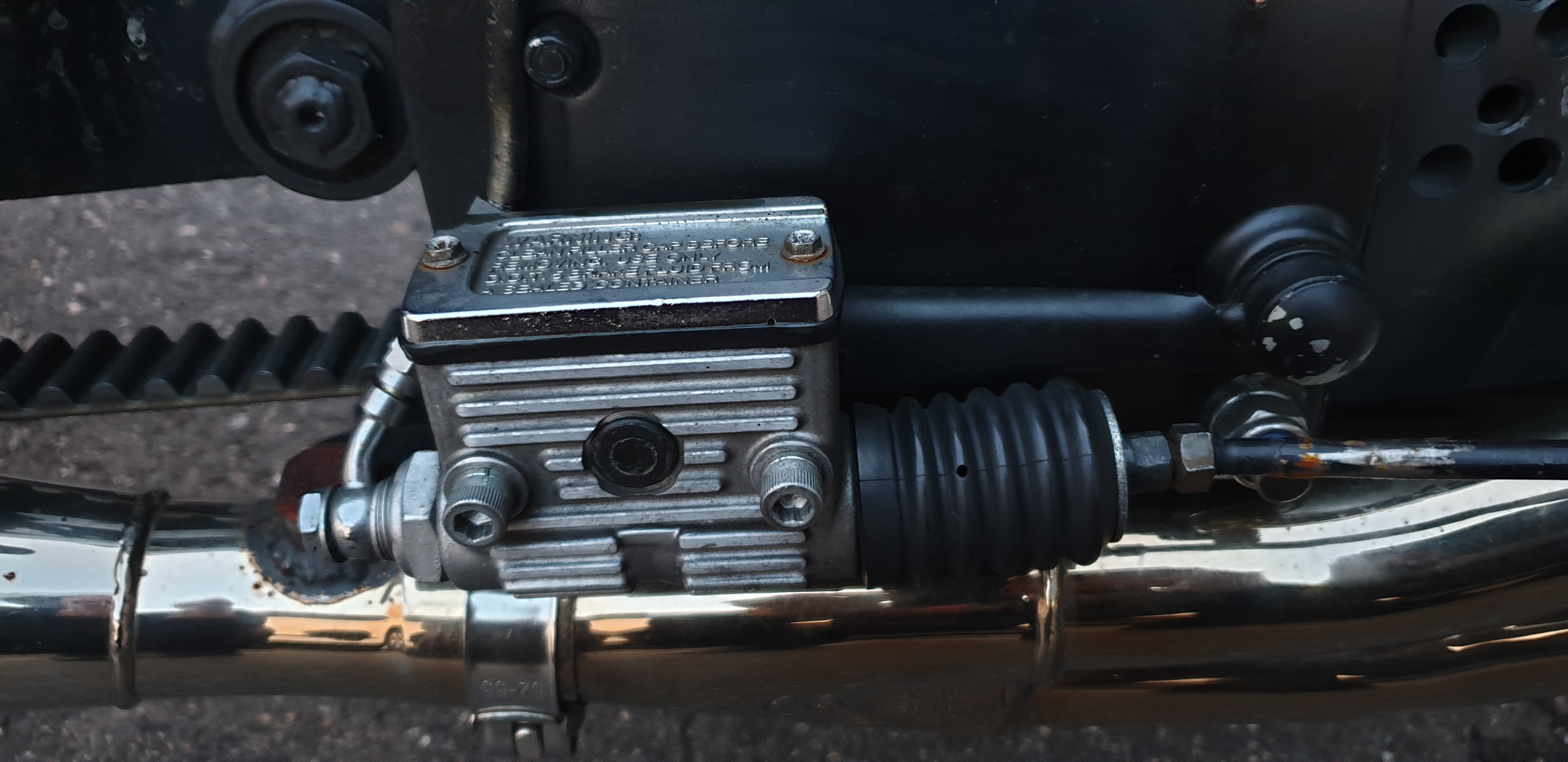

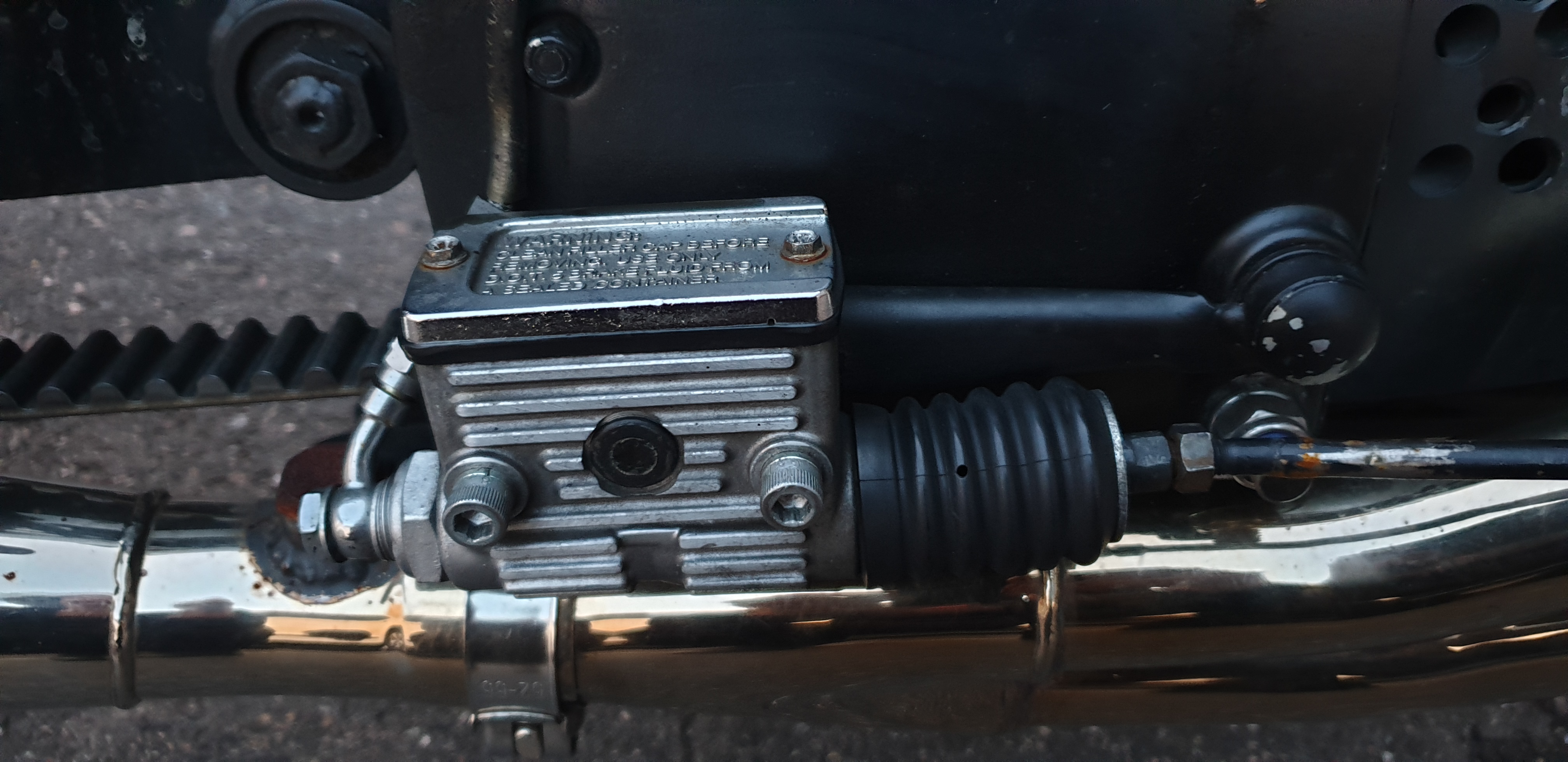

Vielä yksi.

Etujarrun pääsylinteri on luultavasti-95 tai vanhempi ja puristaja 2000 eteenpäin. Kun pääsylinterin vaihtaa uudempaan, menee tosiaan se nappulapakettikin uusiksi.
Nesteillä ei ole väliä silloin, kun kaikki on uutta, tai kaikki tiivisteet ja letkut uusitaan. Jos vaan vaihdetaan nestetyyppiä, eikä tehdä muuta, on tuloksena paisuneet kumiosat ja jarruton laite.
DOT5 on se silikonineste jota ei saa missään tapauksessa sekoittaa DOT3:n, DOT4:n eikä DOT5,1:n kanssa. 3,4 ja 5.1 ovat saman tyypin nesteitä, joilla on erona kiehumispiste.
Harrikka on vaihtanut 2000-luvun alkupäässä kaikkien nesteet takaisin DOT4:si. Syytä en tiedä, mutta hinta varmaan on yksi.
DOT5:n etuna pidettiin sitä, ettei se sido vettä. Toisaalta kondensoitunut vesi taas pikkuhiljaa kerääntyy alimpaan paikkaan....työsylintereihin yleensä...ja aiheuttaa syöpymistä.
Perinteisen tyypin nesteet sitovat veden itseensä ja kun nesteet ohjeen mukaan vaihdetaan...yleensä ohje 2v välein...paikat pysyvät kunnossa.

Ensimmäisenä imet sieltä vanhat nesteet pois ja katsot miltä ne näyttää, jos ovat hyvin epämääräisen näköiset niin ei muuta kun paloiksi, sillä pelkkä nesteiden vaihto ei riitä mikäli ne on olleet sekaisin. Kaikkien osien purku ja vähintään putsaus, tarvittaessa uusia tiivisteitä kehiin. Ainakin jarrusatuloiden mäntien tiivisteet kannattaa vaihtaa, uusilla tiivisteillä ne on helpommat ilmata.

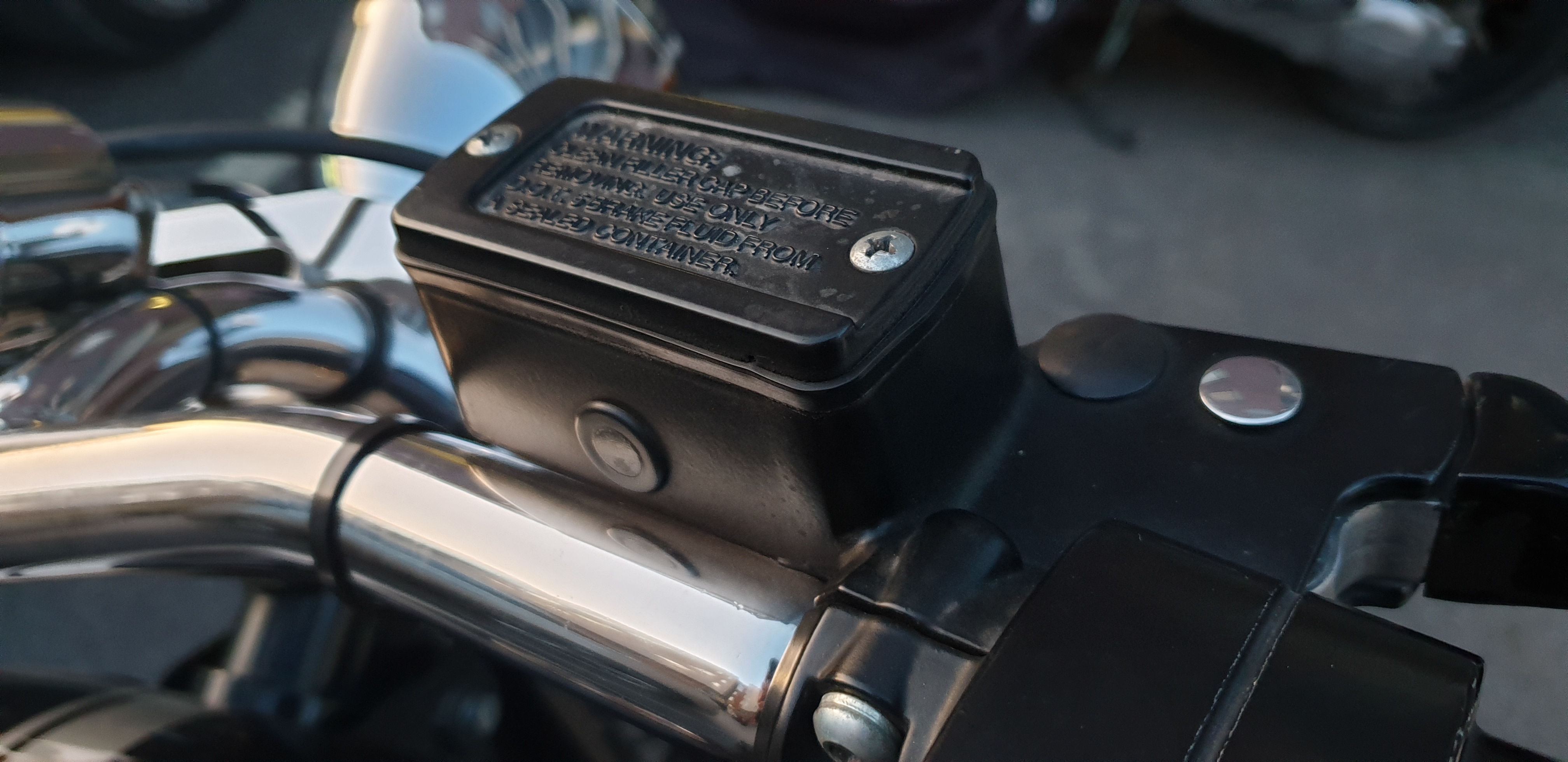

Jos on alkuperäisen kamppeet, nestesäiliön kannessa lukee nesteen laatu.
Viestit: 1162
Re: '92 Sportsterin jarrupäivitystä
Pertti kirjoitti: 10:31 27.09.2019. Jos on alkuperäisen kamppeet, nestesäiliön kannessa lukee nesteen laatu.
Kyllähän noissa kysyjän laittamissa kuvissa näkyy säiliön kannessa DOT 5 kummassakin jarrussa.

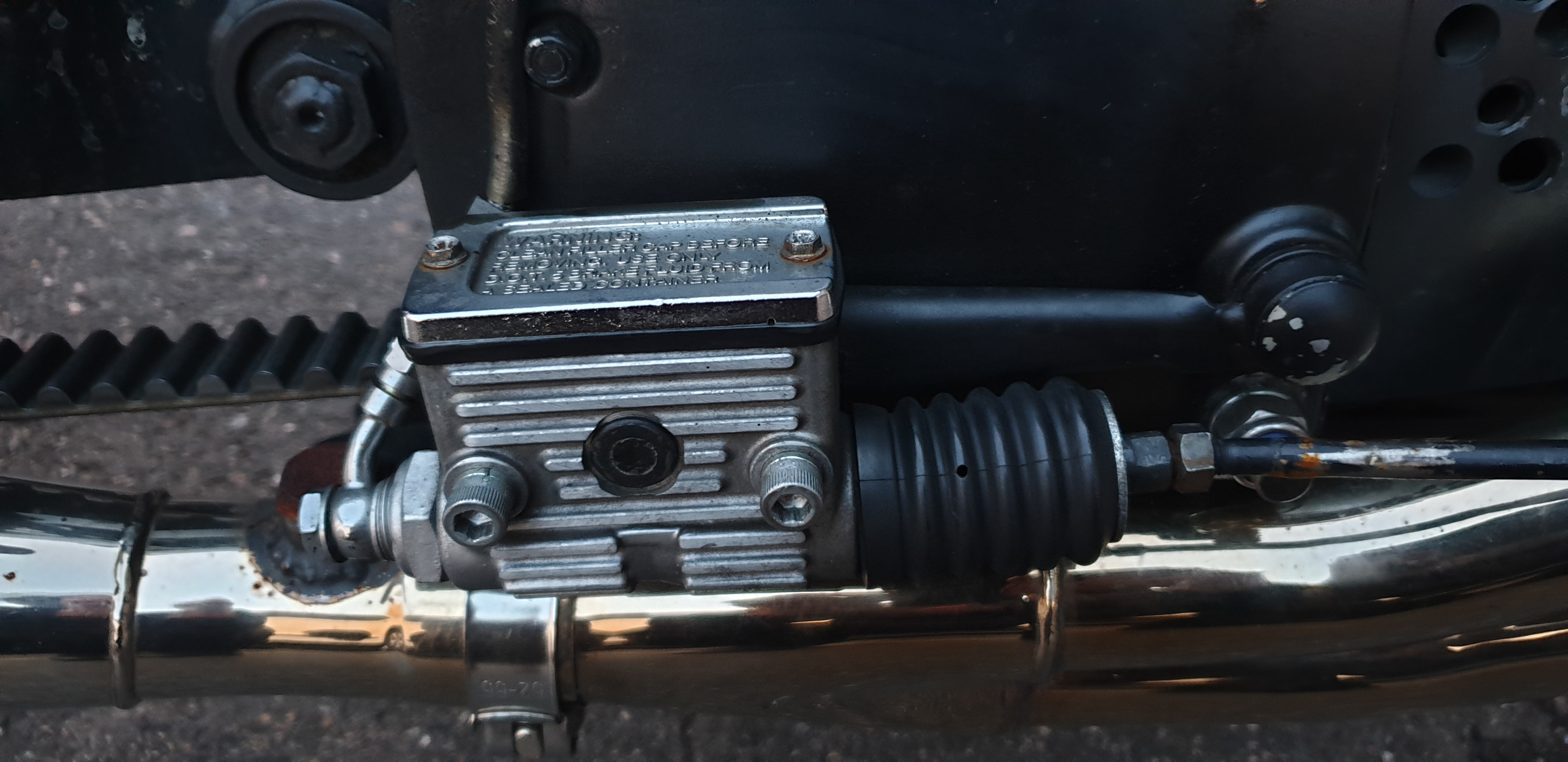

Kiitos kaikille hyvistä vinkeistä. Etupäähän aloitan nyt niin että ostan uuden levyn. Pitää katsoa joku hyvä laatulevy. Tarkastan ne palat ettei ole sintterit jos niistä vielä saa selville. Kun en muista mitkä ostin. Jos sintterit niin tilalle pehmeämmät. Nesteet pihalle osien puhdistus ja huolto. Uudet tiivisteet jos siltä näyttää. Jos sopivasti osuu 2000 luvun käsikontrollit jossain vastaan niin sellaiset voisi sitten vielä vaihtaa. Ja se jarrusatulan adapteri pitää katsoa minkälaatuinen on. Jos huono niin teetän uuden.
Takapää on se isompi ongelma kun siellä ei enää pitoa ollut juurikaan ollenkaan. Puran sieltäkin kaikki osiksi ja puhdistelen. Takatyösylinteri on omaan silmään aika rumakin siinä moottorin sivussa, joten pitää miettiä saisiko sen tilalle jonkun nätimmän ja miksei toimivammankin ratkaisun. Uudet teräspunosletkut voisi vaihtaa kanssa.
