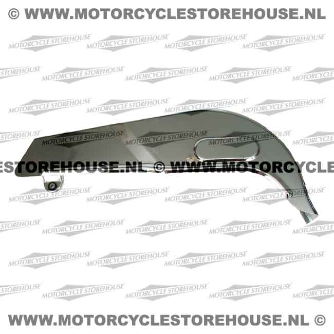

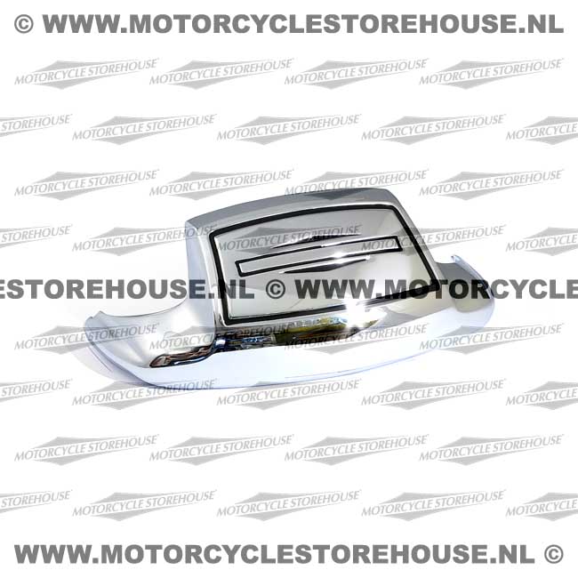

Tämmösen kaunottaren tilasinKuva Ja tämä Kuva
Mie luulen että runko on valmis tällä viikolla. Mukava uusia ja kiillotettuja osia kiinnittää.
