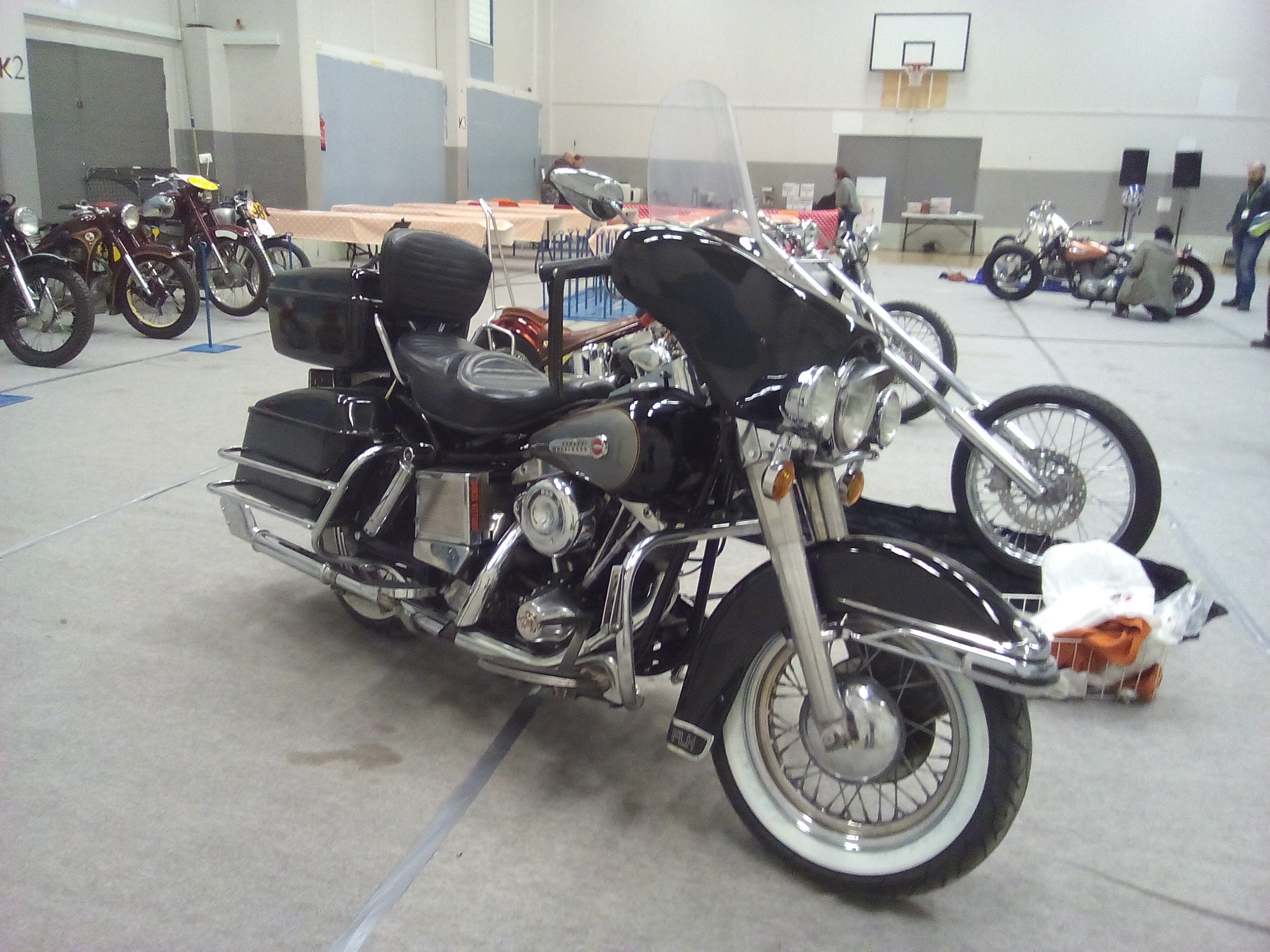

Hieno tuli. Tuo ilmanputsari vielä kruunaa sen moottorin ilmeen.
Kiva vehje. Ei ole pahemmin rahantarvetta niin en myy tai yritäkkään. Ajelen kun tiet kuivaa ja ilmat lämpiää,

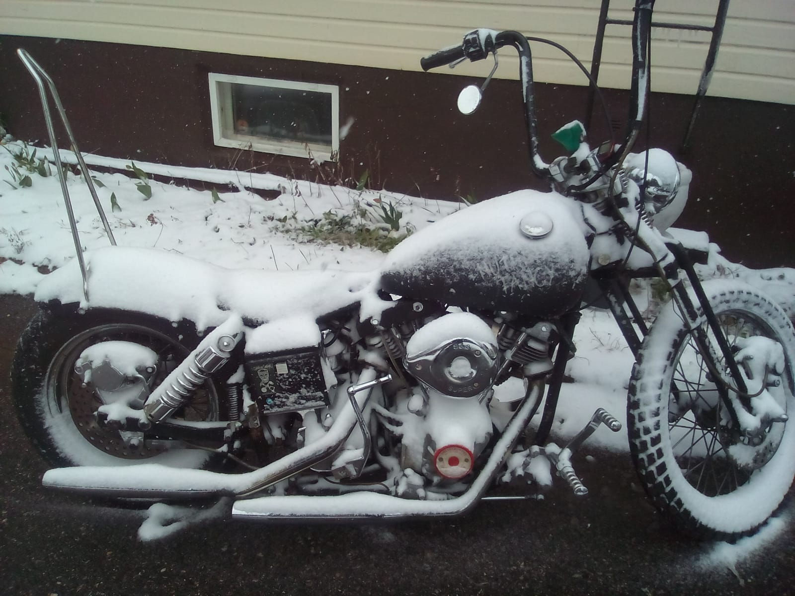

Tämmönen keksintö. Sininen Shovel huonosti syttyy kun se seisoo pitempään muuta siihen löytyy 9 euron ratkaisu. Aina syttyy kun paine aukaisee neulaventtiilin ja kone saa soppaa kun 2 kertaa puristaa,
