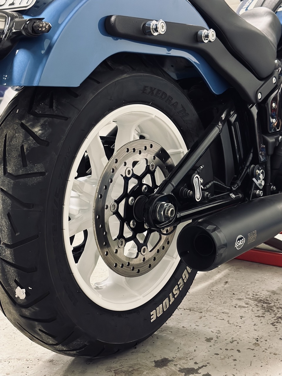

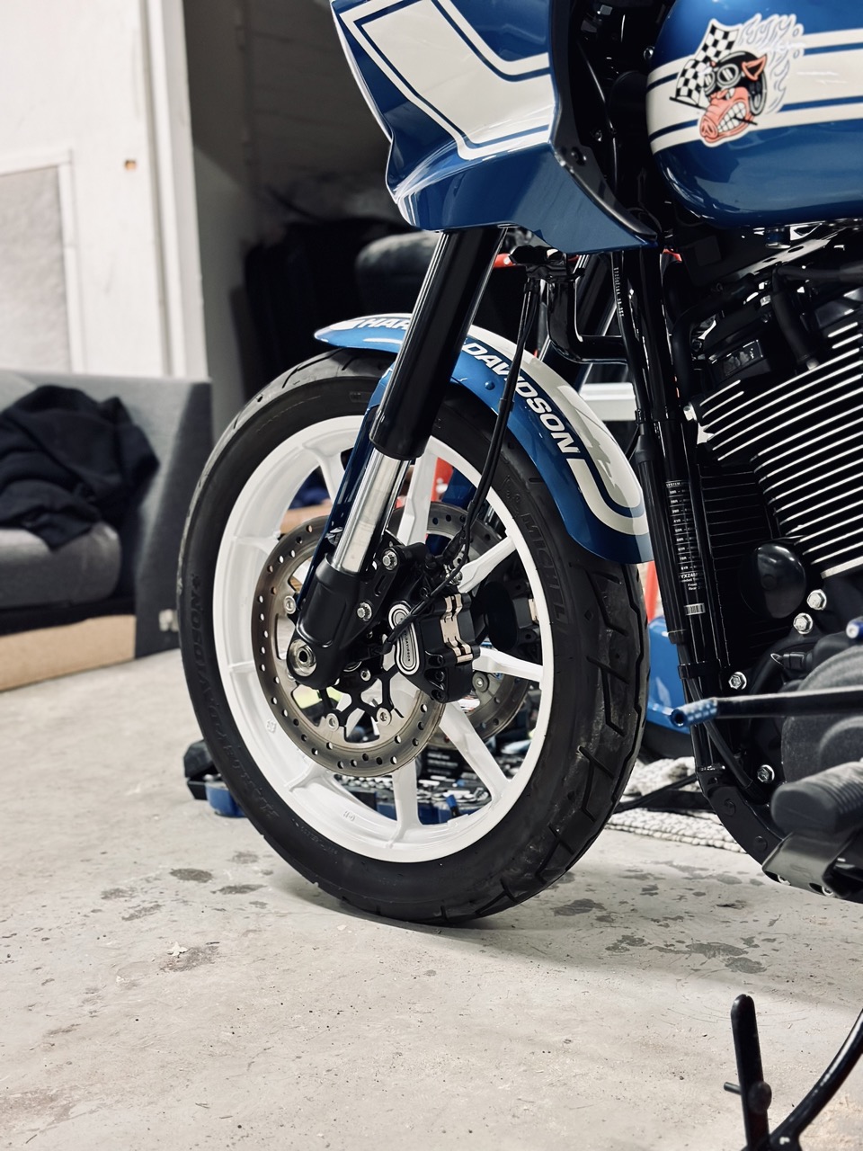

Kevät saapuu ja sehän tarkoittaa että projekteille pitää antaa vauhtia oikeen kunnolla ettei ehdi sula asfaltti yllättää ja prätkä on vielä telakalla kun pääsis jo ottaa ensivetoja tälle kaudelle ! :lol:
Nojoo pari viikkoa vielä tarvii odotella turuuun seudulla ennenku pääsee 8)
Tänä talvena ei ihan hirvittäviä muutoksia pyörään tehty/tehdä.
Aloitetaan nyt vaikka sit ensimmäisestä muutoksesta elikkä vanteet, tyhmän väriset pyörään jonka värimaailma on sinivalkoinen, on vissiin hd insinööreillä alkanu kahvitauko ja vanteet lyöty samanvärisinä alle kuin kaikissa muissakin lowrider st malleissa :roll:
Täähän on näihin Fast Johnnie pyöriin ihan must have muutos elikkäs vanteet, kumit pois, valkosta pulveria päälle ja uunin kautta takas pyörän alle päinvastasessa järjestyksessä :)
On todella paljon freesimpi lookki näin! mahtollisesti ois kiva päivittää vielä vähän jarrulevyjä sinisellä keskiöllä yms pikku pisteosia :P

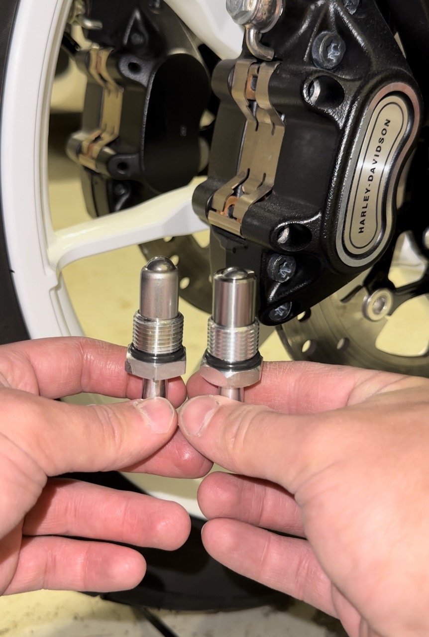

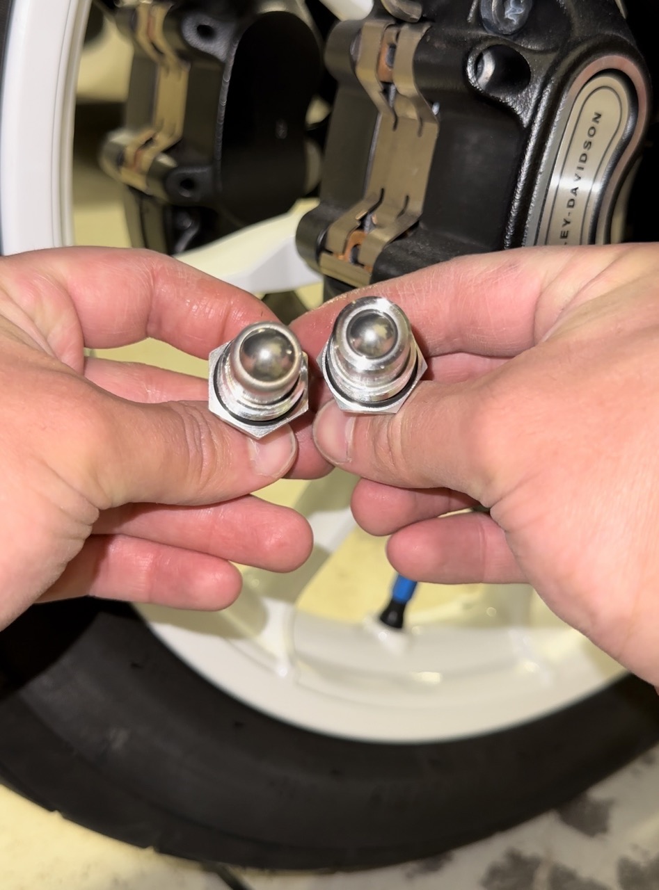

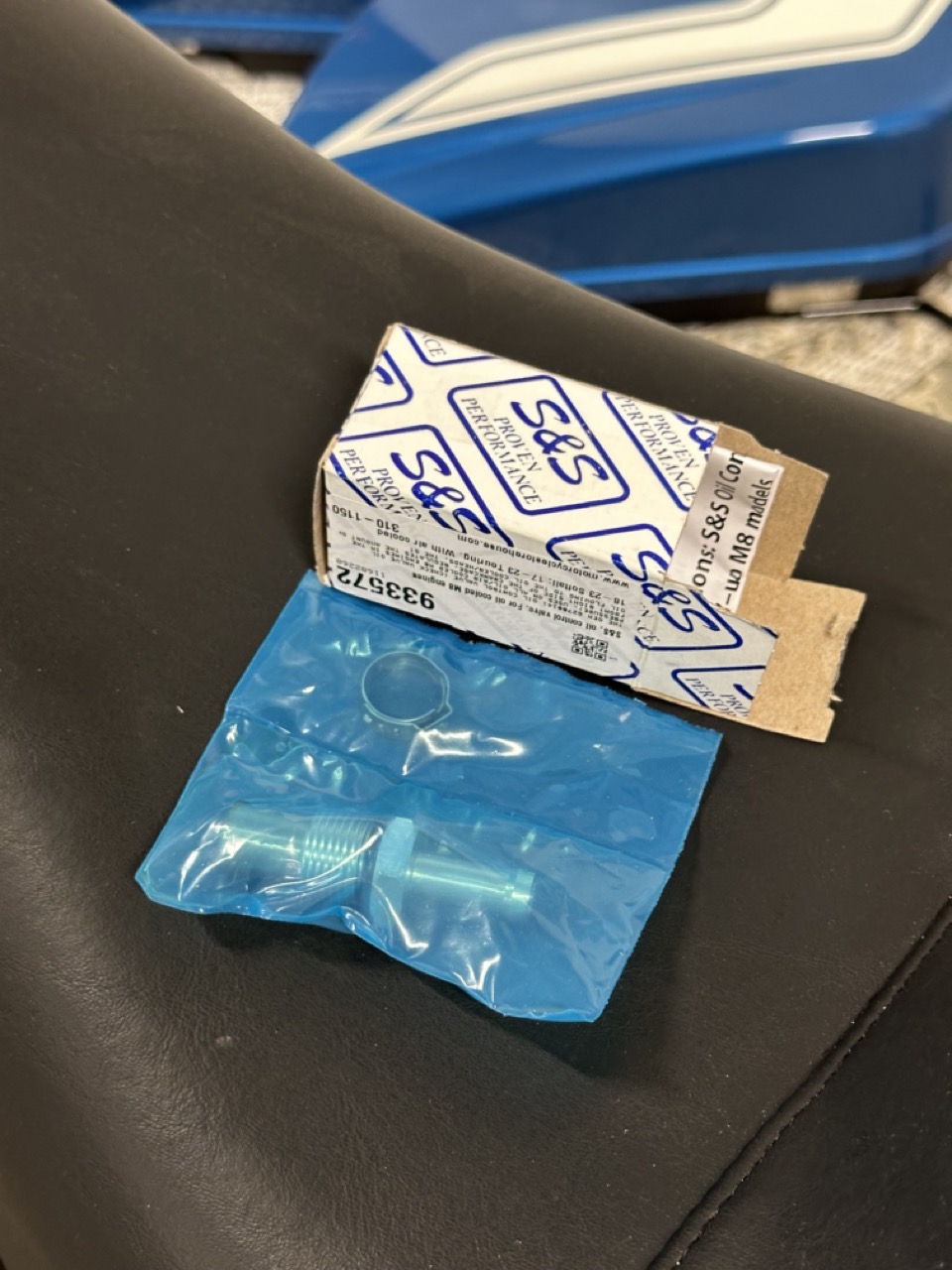

Eilen tuli vaihdettua ison meren toisellapuolen manattua M8 koneiden vakio öljynpaineventtiili S&S vahvistettuun versioon. On ilmeisesti ollut sellasia keissejä että toi orkkisventtiili hajoaa ja sit öljypaine tipahtaa nollaan ja se on game over sitte moottorille :cry:
Tiiä sitten onko propagandaa vai ihan tosijuttu mutta kun tota orkkisventtiiliä kattoo niin ei se kyllä ihan hirveesti luottamusta herätä :roll:
Vaihtohan on simppeli vartin homma (niinkuin aina kaikki hommat :lol: ) paineanturi pois edestä että saa vähän tilaa, sit klemmari auki letkusta, ruuvaa venttiili pois, ruuvaa uus venttiili paikallensa ja sit taasen päinvastasessa järjestyksessä takas :) tein tästäkin pikku videopätkän
https://www.instagram.com/reel/C30geEpI ... E4MmljcA==
ja sitte kuvia, ei varmaan tarvii tarkentaa että kumpi on orkkis ja kumpi S&S :lol:
