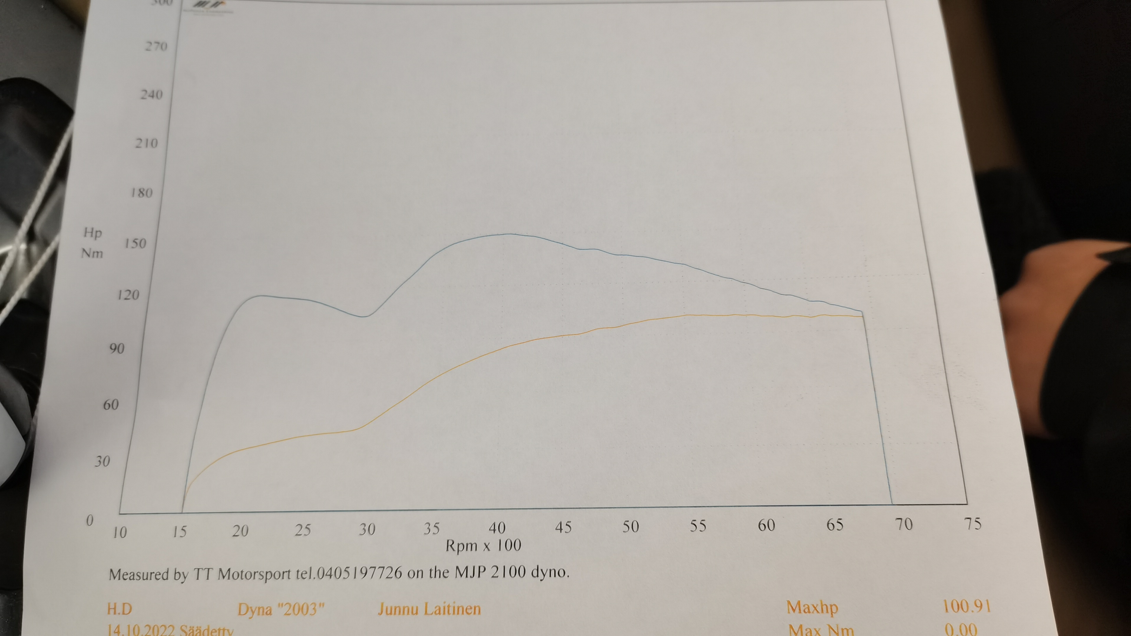

100.91hv ja 150nm renkaalta, oon kyllä tyytyväinen, heti eka vejosa oli jo 92hv ja sitte sääti kaasarin ja sytkäkurvit kohillee, ni sai puuttuvat. Riittää 95koneeseen
