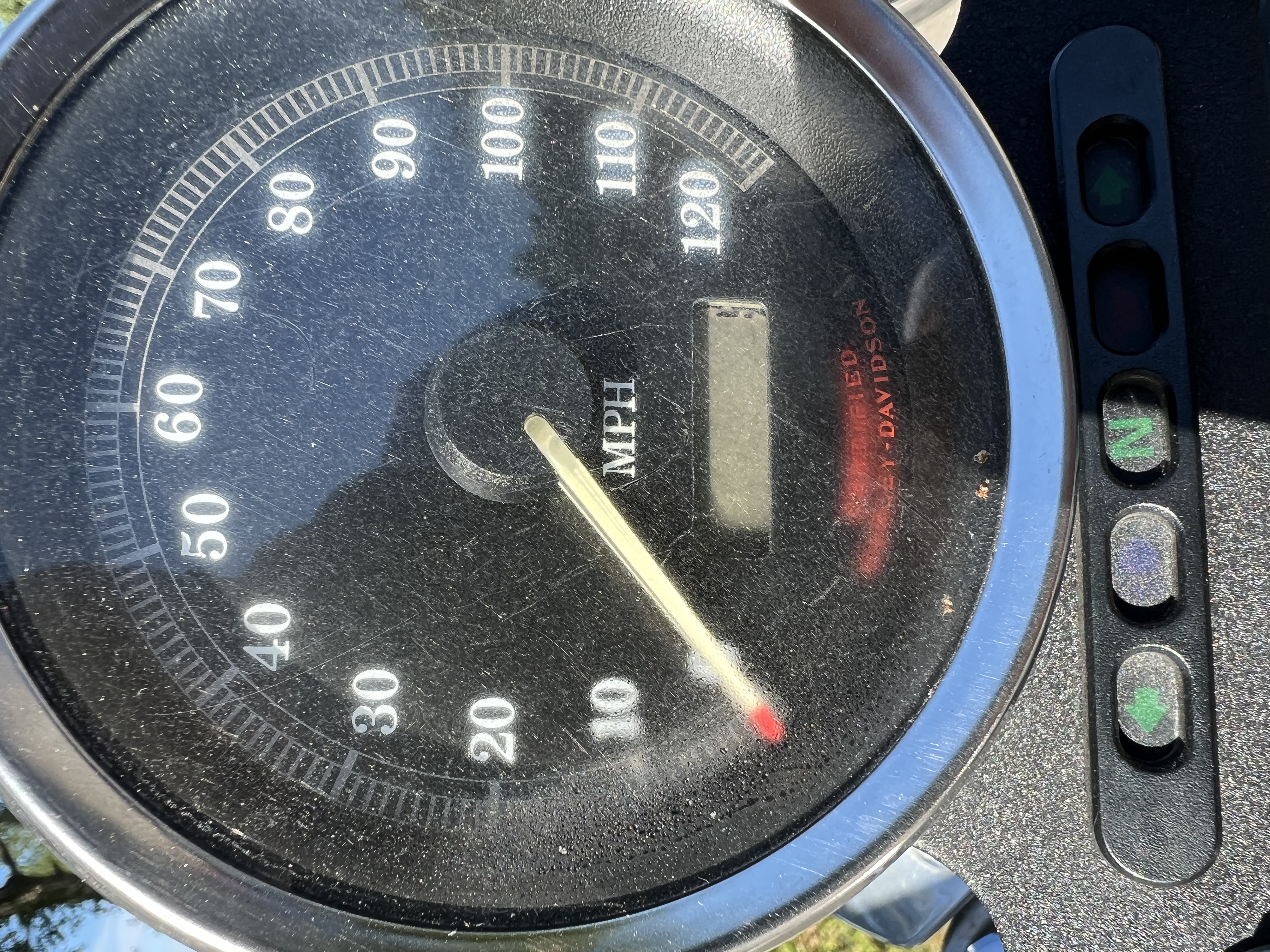

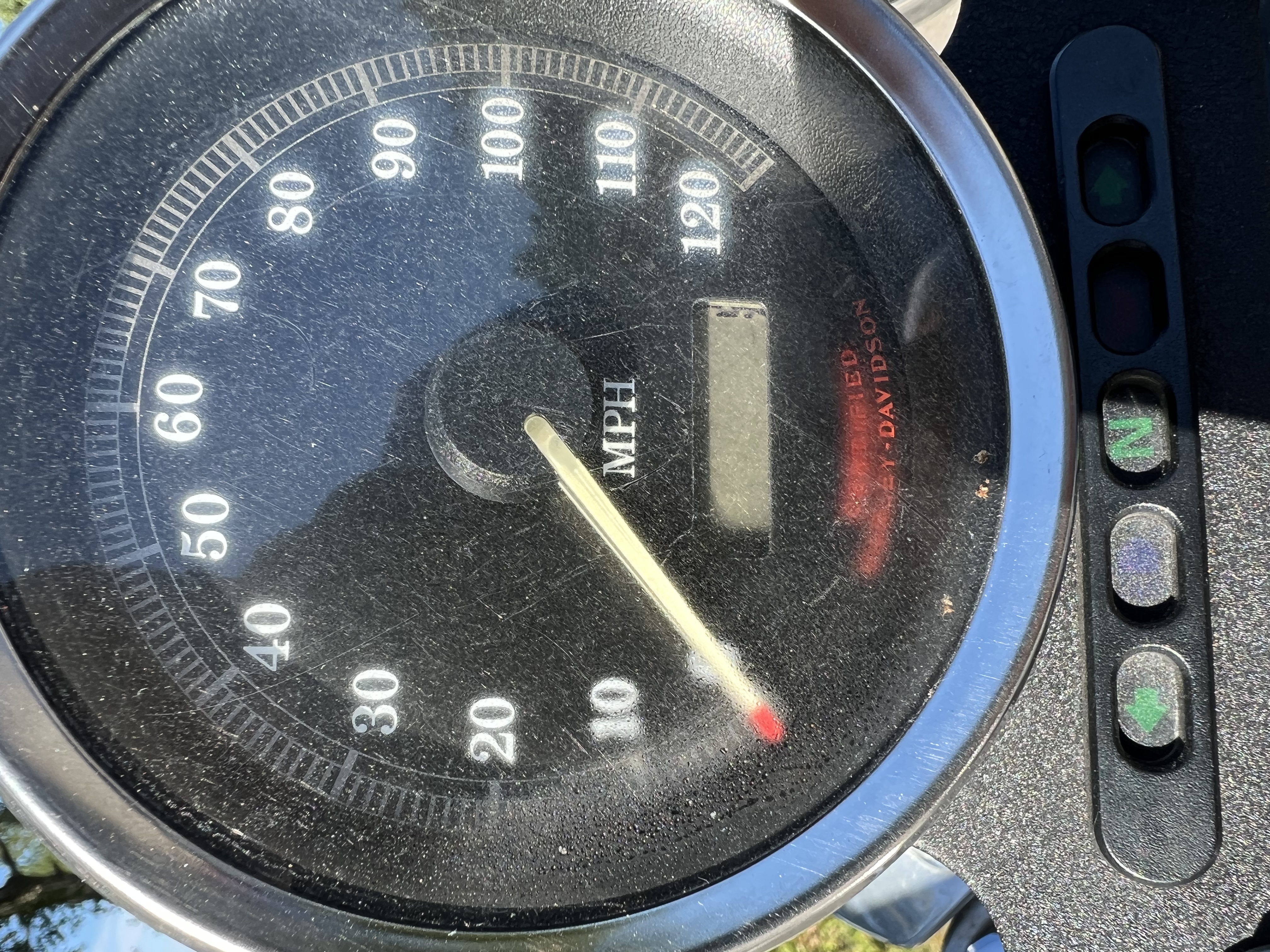

No nyt se käynnistyi työntämällä 2vaihde silmässä. Uusi original HD akku paikallaan. Nyt kuitenkin käynnistyy moitteetta ja pysyy käynnissä.. tuli kuitenkin tämmönen lisäherkku joka ei poistu vaikka virta avain olisi irti: näyttää ”!” Merkiltä. Onko kellään hajua mistä on kyse?
Vikavalo edelleen sama. Kaikki helposti irrotettavissa olevat maadoitukdet CRC putsattu ja rikkinäiset liittimet uusittu myös. Rele toimii.
Ign moduuli varmaan tämän aiheuttaa, tai sitten Kiinan ihme kännykän pidike joka ottaa virtaa akusta. Mutta sen ei pitäisi ottaa virtaa jos puhelin ei ole paikallaan ja lataa… tarkkailen… saaga jatkuu. Turvallisia kilometrejä kaikille!
Re: 1999 H-D Dyna Super Glide TC 88, moottorivalo palaa koko ajan, mitä teen?
Huutomerkistä: äkkiä tekisi mieli sanoa ettei se voi olla muuta kuin vika mittarissa. Missään manuaaleissa tai teksteissä ei taida löytyä selitystä tälle? Mutta ankaralla googlaamisella löysin kuitenkin tapauksen, jossa huutomerkki suurin piirtein saman aikakauden Sportsterin mittaristossa on ollut, mutta ei tästäkään selviä mitä se tarkoitti. Epäiltiin mm. ilmoitukseksi vilkkuviasta. Moottorin käyntiin se ei kai tässä tapauksessa liittynyt.
http://xlforum.net/forums/archive/index ... 11813.html

Kiitos UrpoTj pitääpä tarkastaa toi ketju!
