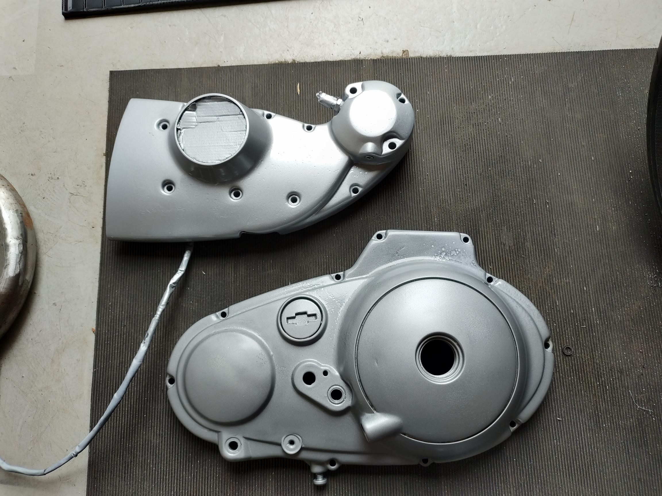

Maalailin Sportin moottorin poskia, huonolla menestyksellä. Ajattelin kokeilla plään Beetä, eli poistaa kaikki maalit ja jättää pinta alumiinille.
Hiekkapuhallus on liian raju menetelmä. Voi tulla myöhemmin ongelmia öljyjen sisälläpysymisen kanssa.
Olisiko joku maali-stripperi parempi ? Ehdotuksia ????

Muistelisin että toi maalinpoistoaine tärvelee alumiinipinnan, kokeile ensin johonkin piiloon

Tälläiseen tuotteeseen törmäsin itse. Poistin Buellista vanhoja maaleja eri osista ja toimii kyllä todella hyvin. Geelimäinen rakenne niin pysyy vielä hyvin pinnassa kiinni. Suihkutuksen jälkeen odotteli hetken niin maali alkoi kuplia ja sitten vaan kaapi pois. Jotain kohtia piti pari kertaa käsitellä, mutta kaikenkaikkiaan erittäin toimiva tuote.
