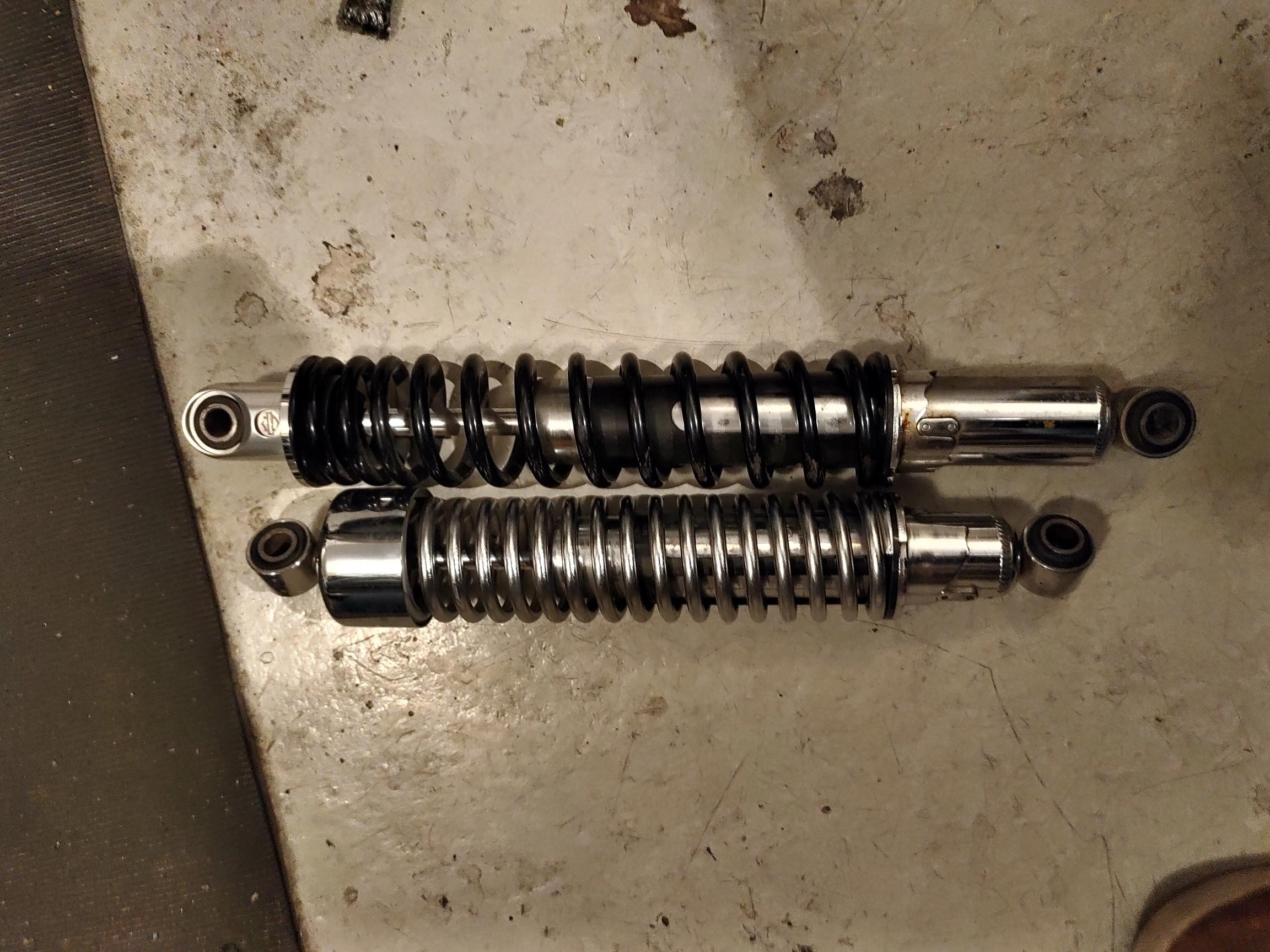

Olisko nuissa laukkupyörien iskareissa paremmin kantavuutta ja kuinka istuis Dynaan?

Onko iskarit alkuperäiset vai jo päivitetty johonkin muuhun?
Mulla olisi jouten 12 tuumaa pitkät Progressiven iskarit jos niissä riittää pituus. Ei ole kalliit. Laita yv jos kiinnostaa

Taitaa olla alkuperäiset pumput vielä. Käynpä mittailemassa ja palataan asiaan.

Mulla aikoinaan oli WG dynassa Street Gliden ilmaiskarit. Mukavat yksin mutta ei riitä säätövara kyytiläisen kanssa. Jousitusgeometria on pyörissä eri; touringissa iskarin alapää on lähellä akselia kun dynassa keskellä takahaarukkaa eli dynassa on ikäänkuin vipuvartta ts. tarvii jäykemmän jousen.Rässi66 kirjoitti: 09:57 02.09.2021. Olisko nuissa laukkupyörien iskareissa paremmin kantavuutta ja kuinka istuis Dynaan?

mistä tuon jousivakion voi selvittää, eli kuinka jäykkä jousi on ? Kysyn siksi, että minulla on jotkut V-Rod yms iskarit/jouset ylimääräisenä. Ovat kuitenkin liian pitkät Sportsteriin.
Ajattelin lyhentää nuo V-Rod jouset ja laittaa ne alkuperäisiin iskareihin.

Jousivakion voi mitata riittävällä tarkkuudella kun kuormittaa 10 kg punnuksella ja mittaa painuman.
Progressiiviset jouset harvoin ovat koko matkaltaan progresiivisia, vaan niissä on kaksi erilaista jäykkyyttä. Varsinkin Progeressive Suspensionin tuotteissa tämän huomaa vähän turhankin hyvin, kun siirtymä eri alueella on ainakin halvemmissa melkoisen jyrkkä.

Jousien pituuksissa ei ole paljoa eroa. Viikolla pitää vielä testailla kuinka jäykät noi mustat ovat.
