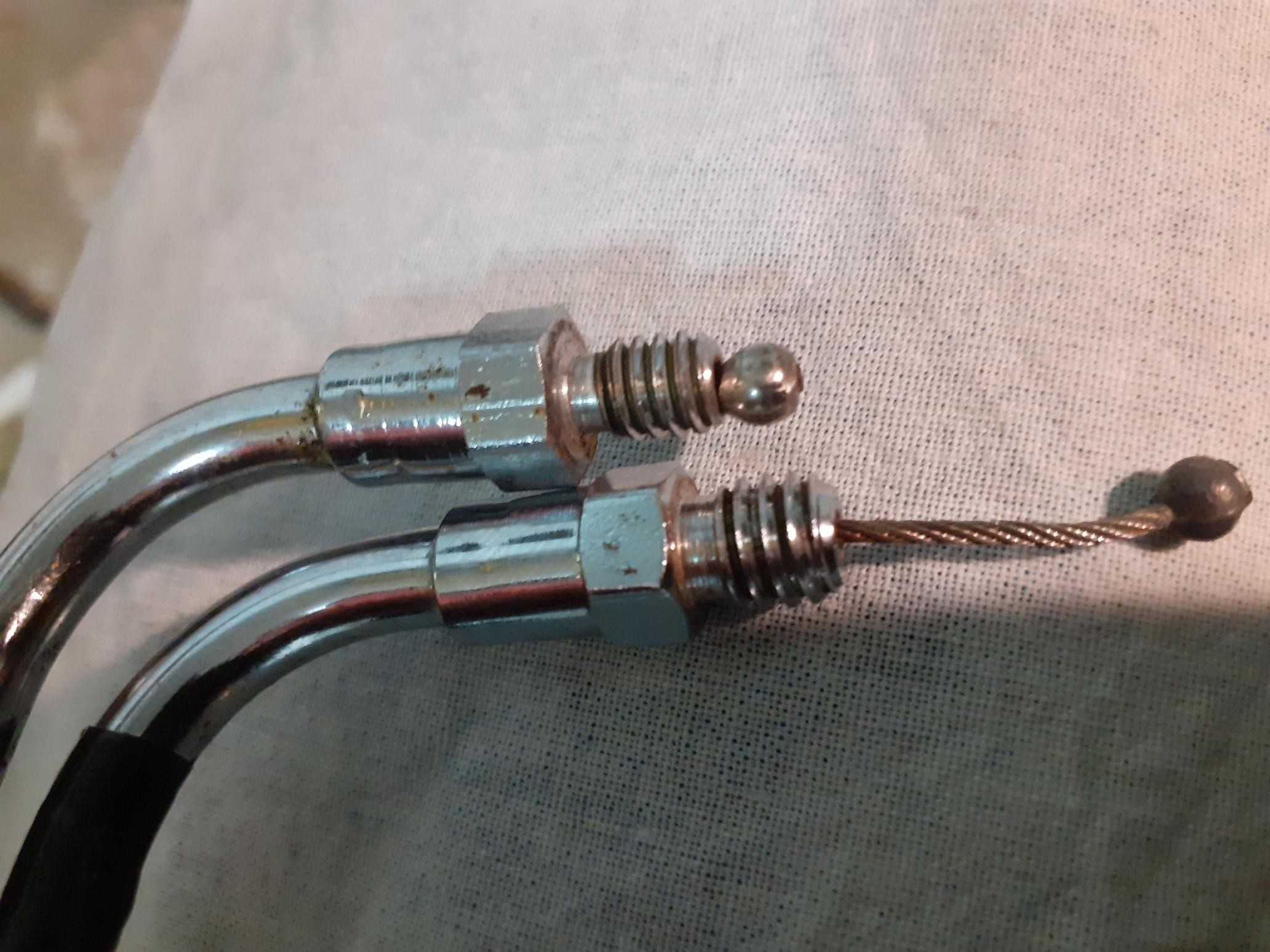

Kiitokset kaikille avusta, homma etenee vähitellen. Hommasin tuollaiset Abicot ja jotenkin ne sain kasaan. Paha kun ehtii vaan viikonloppuisin tekemään muutaman hassun tunnin ja tehokasta aikaa siitä on n. 5 %
Hommasin hallintalaitteet kanssa molemmille puolille kun etujarrun kahva alkoi olee ihan loppu. Kaasun vaijereille ei tietenkään ollut kierteitä valmiina. taisivat olla 6 ja 8, ja harvempi kuin 1,25. Voiko olla 1,5? Aloin miettimään että onkohan ne ollenkaan M-sarjan kierteitä? Ainakaan tuollaisia ei iteltä löytynyt, eikä googelikaan löytänyt äkkiseltään.
Mukavastihan se kesä menee tässä, Eikä pitänyt kun laittaa levyt ja palat eteen
Re: startti katos softailista
Siihen ois olemassa ihan oikeitakin vaijereita, joissa ei tuota kierrettä ole. Ihan tosissasko luulit että olis ollu millinen kierre?
Tota, en luullut mitään, vaan rupesin kattomaan sitä siinä vaiheessa kun oli saanut piuhat testattua ja liitettyä... Ymmärrän että vaijereita saa ilman kierteitä mutta kun työkalun saa usein nopeammin kuin minkäänlaista osaa näihin vehkeisiin. Aina saa olla tilaamassa ja tulee ens viikolla tai sitten seuraavalla...
Voihan niihin koittaa tehdä jengat, oiskohan nuo 7/32 ja ¼ UNC. Ihan vaan veikkaus. Kierteen teko saattaa halkaista tuon roskavalun josta nuo kahvat on tehty.

Näissä amerikan vehkeissä on pääsääntöisesti tuumaiset ruuvit ja kierteet.jpram kirjoitti: 17:58 07.06.2020. Tota, en luullut mitään, vaan rupesin kattomaan sitä siinä vaiheessa...
- Paitsi japanialaisissa Shovan keuloissa sisällä vaimenninelementissä. Lokarin kiinnitys keulaputkiin on mielestäni tuumainen ja öljynpoistoproppuakin veikkaisin tuumaiseksi - yläputken korkista en arvaa mitään
- Paitsi japanialaisissa Keihinin kaasareissa
- Paitsi italialaisissa Brembon jarruissa
Nyt kun tuo vaijeri ei sitten ilmeisesti ollut tuohon tarkoitetu, se kierre teoriassa voisi olla mikä vain.
Johtopäätöksenä - aina kannattaa varautua tuumaisiin, mutta olla valppaana millistenkin mahdollsiuuksien kanssa
