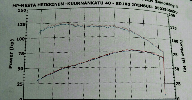

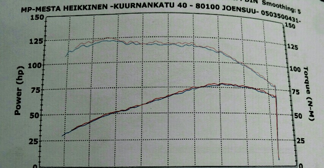

125 nm ja 79 HP takarenkaalta tällä kokoonpanolla
TC 96
Vakiokannet
S&S 583 nokat
K&N putsari
V&H Big Shots Staggered quiet baffleilla
TC 96
Vakiokannet
S&S 583 nokat
K&N putsari

Eihän takapyörältä saa kuin arvion konetehosta, mutta vertailuun voi tehdä vakion ja viritetyn välillä kun ajelee samassa penkissä. Saman penkkimallin kesken voi myös kohtuullisesti vertailla tuloksia. Toisaalta enemmän sillä takapyöräteholla on merkitystä kuin koneelta mitattuna.
Ehkä itse tulee katsottua enemmän käppyrän muotoa ja syö vertailua aiempaan kun niitä teho/vääntölukuja.
Edit: käppyrä liitteeksi
