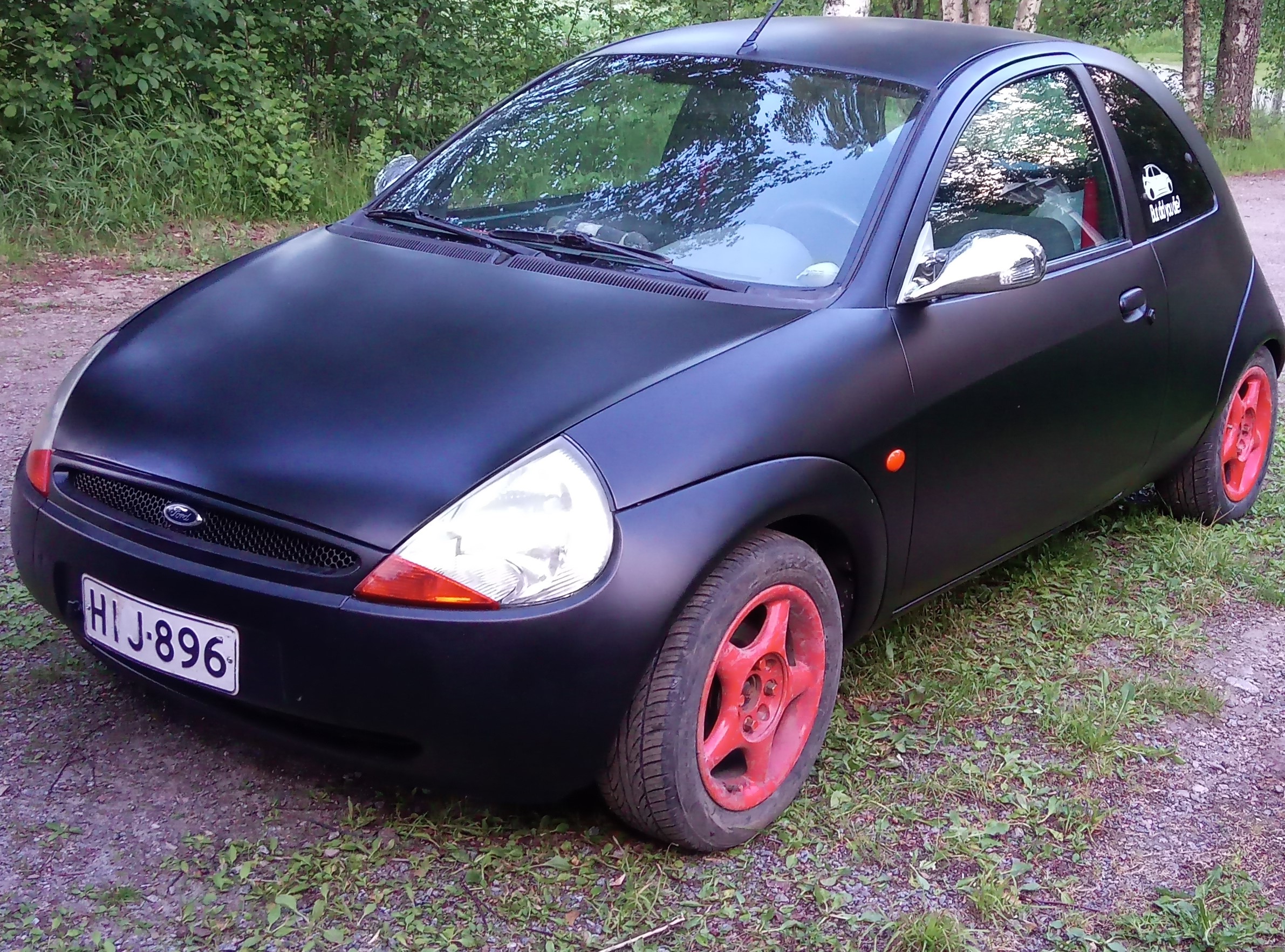

Kannattaa kokeilla aika uutta automaalia (Mipa Black mat ). Kaksikomponentti automaali. Kokeilin kesällä kun vedin tyttären auton sillä . Minusta jäi aika hyvä ja on hyvin kestänyt. Yritin laittaa kuvan ….mutta herjasi että liian iso tiedosto.
Ps. Ja on ihan halpakin. Ja ei rupea kiiltämän käytössä kun on maali + kovete. EI mitään spreipullo

Re: Kromiosien maalaus.
Voitko laittaa kuvalinkinmoorits kirjoitti: 22:36 10.12.2019. ... Yritin laittaa kuvan ….mutta herjasi että liian iso tiedosto...
- Viestit: 5071
Siun liittämästä piennennetystä kuvasta saa luettuu ton koodin: https://www.harrika.fi/juttutupa/downlo ... &mode=view , sen ku laittaa työkalupalkin kuvan liittämis hakasulkeitten vällii, kuva näkkyy täällä allaolevan kokosena
KA-ppas vaan, tuota pikkukuvaa kun klikkaa, näkyy kokonäytön kokoisena
