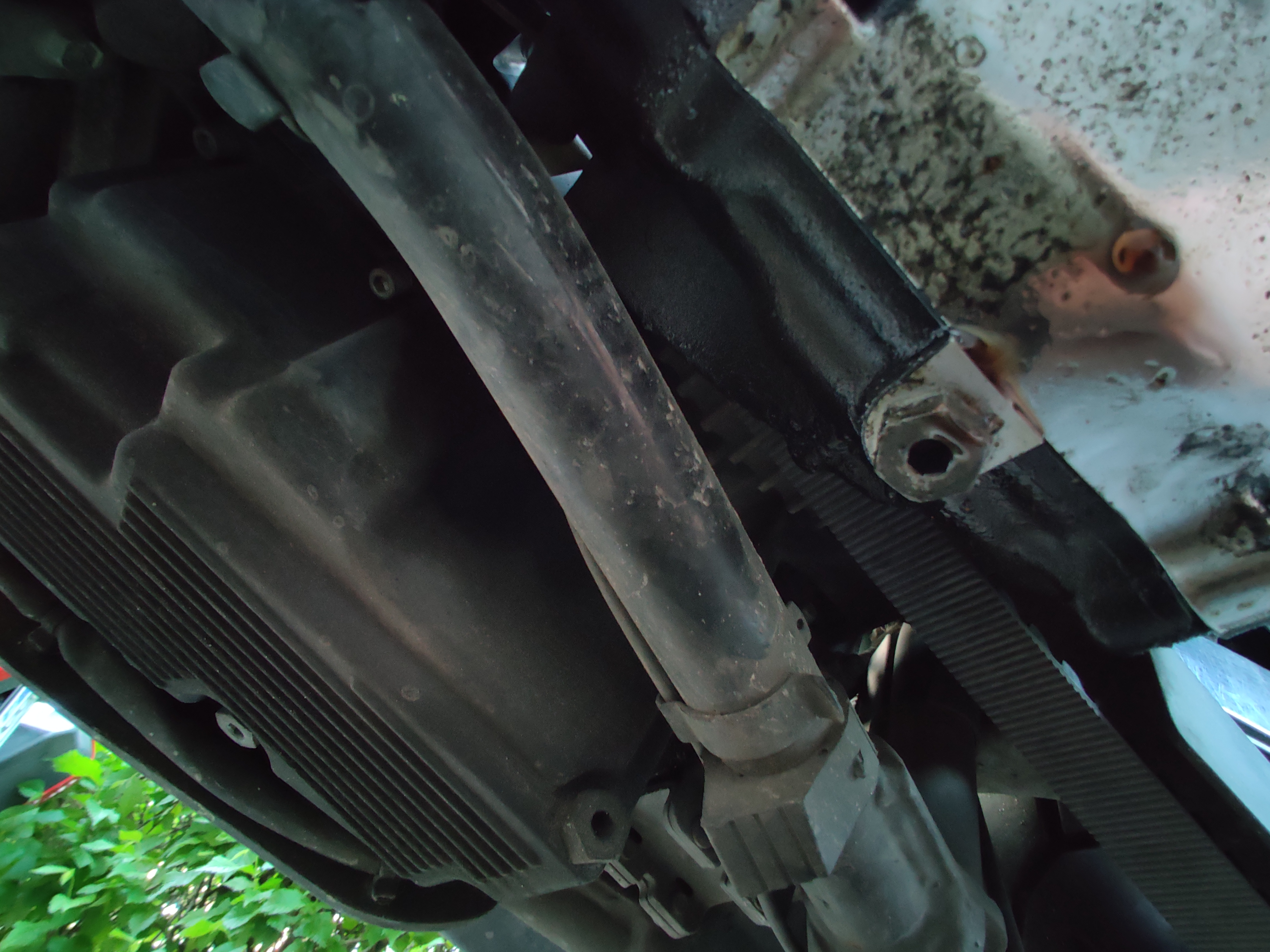

Jatkan tänne kun muuta paikkaa en keksinyt.
Dyna low rider -08 tiputtaa öljyä. Pyörän luokse en pääse kun vasta viikon päästä, mutta tuttava otti pyynnöstä kuvan kohdasta josta vuoto tulee. Ajatuksia mitä kannattanee ostaa kun pääsee pyörän luo? Mietin aluksi enskakopan tiivistettä, mutta liekö tuo voi jostain ylempää tulla :roll:
Niin ja kuva siis enskakopan alapuolelta
Re: Dyna 2009 fat bob moottori
En minä ainakaan osaa tuosta kuvasta mitään sanoa, öljy kulkeutuu joskus aika pitkältä ja tuosta moottorin alimmalta kohdalta se sitten valuu. Epäilen, että et pysty ennakkoon päättelemään ainakaan varmaksi mitään. Eli kunnon pesu moottorille, sitten kone lämpimäksi ja silmä kovana ja valkoinen riepu kädessä etsimään vuotokohtaa.
Vaikeata on joskus näinkin. Minulla vuosi startin o-renkaista eli enskaan sovitteesta ja olipa hankala paikallistaa!
Viestit: 6184
Kuten Urpo edellä ehdotti, pese ja käytä tai aja vuoto näkyviin. Normaalia tai ominaisuus tuo ei missään tapauksessa ole.
-Enskakoppa voi olla löysällä, kokeile pultit ensin, saattaa kiristys auttaa
-tukilaakerin takana stefa vuotaa ja
-liikaa öljyä enskassa
-vaihdelaatikon huohotin startin takana jostakin syystä ruikannut, sitä syytä en ymmärrä
