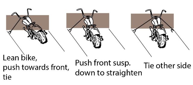

Re: Näppärä rätkän kuljetusteline: Biker Bar
Helpompi sitoa se. Johonkin maailmanaikaan tuli sidottua prätkä kärrynlavalle noin kolmena päivänä viikossa, crossi.
Olipas vaikeasti laitettu, mä oon yhellä liinalla sitonu etupään ja takavanteen läpi toinen. Toki jos liina pettää niin käy huonosti, mutta niin käy kahdellakin liinalla (jos jalan puoleinen pettää- hupsistakeikkaa). Ja oon tottunut pitämään liinat hyvänä. Joissain touringeissa on toki pakko käyttää kahta ettei katteisiin tule jälkiä.
Lavan muovikaukalon takia mulla on kiinnityslenkit lavan reunoilla noin 30cm kulmista - sivuilla. Etufillari lavan nurkkaan. Ensimmäinen liina pyörää lähempänä olevan laidan etummaisesta lenkistä ohjaustangon ja raisereiden kautta kieputtaen pari kertaa ja kiristys vastakkaiselle puolelle etukulmaan. Jouset painuvat jonkin verran että sitä kiristystä voi joutua toistamaan.Kiwi kirjoitti: 04:03 11.10.2018. Olipas vaikeasti laitettu, mä oon yhellä liinalla sitonu etupään ja takavanteen läpi toinen. Toki jos liina pettää niin käy huonosti, mutta niin käy kahdellakin liinalla (jos jalan puoleinen pettää- hupsistakeikkaa). Ja oon tottunut pitämään liinat hyvänä. Joissain touringeissa on toki pakko käyttää kahta ettei katteisiin tule jälkiä.
Sitten toinen liina takakiinnikkeistä ja kerran takavanteesta läpi ja rengas kiertäen. Tämä kiristää myös etukiinnikettä.
Ainoa mistä on lähtenyt joskus luistelemaan on ohjaustangon tienoilta (mp pyrkii nousemaan jalalta pystyyn) joten ohjaustangon kohdalle riittävästi kierroksia kiristysliinaan.
Minä rakensin innoissani puusta irtotellingin lavalle varten johon etupyörä solahti jne. Eipä sitä ole tullut käytettyä, vaan noita edellä mainittuja keinoja. Sillä poikkeamalla kylläkin, että käytän edessä kahta erillistä liinaa ja samoin takana (niin kuin noissa kaavakuvissakin on). Silloin ei käy tuota:
Ei siinä missään kohtaa ole sanottu, että pitää olla kaksi liinaa. Yhdelläkin voi pujotella, jos voi.Kiwi kirjoitti: 04:03 11.10.2018. Olipas vaikeasti laitettu, mä oon yhellä liinalla sitonu etupään ja takavanteen läpi toinen.
