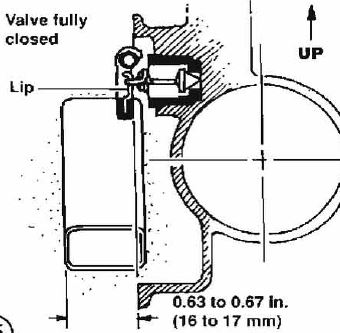

Kiitos , mutta puuttuu läppä Keihin kohon säätö :(
Re: Softail -89 läppä Keihin kohon säätö !
Tässä se:
En kyllä usko tuo säädön aiheuttavan tulvimista, sitä on mahdoton säätää niin väärin, että se tulvisi sen takia.
Neulaventtiilejä on korjaussarjoissa montaa pituutta ja liian lyhyt neula voi jäädä niin, ettei se sulje virtausta lainkaan.
Itselläni kerran oli läppäkeihinissä se ylivirtausputki halki ja tulvi kohosta riippumatta.
Viesti Kirjoittaja tomppa »
Sitä minäkin mutta uusi neula on pitempi kun alkup. niin on pakko säätää !En ole tarkistanut ylivuotoputki vielä jos siinä on halkeama. Onko kukaan laittanut CV kaasarin nelikulmainen neula läppä keihin ?Löysin netistä tällainen korj.sarja http://www.ebay.com/itm/Harley-Keihin-B ... 32?vxp=mtr" onclick="window.open(this.href);return false; !Kiitos :)
:mrgreen: Tuhannet kiitokset ,ylivuotoputkessa hiushalkeama !! Ajattelin vähän sitä ja täta kun purkasin
kaasarin ja vaihdoin neulaventtiili (3 eri ) noin 10 kertaa ja aina tiputti !Olen ehkä 30kpl Linkert korjannut
eikä ikinä ollut näin paljon ongelmia ! Mitä opimme tästä ,joo Linkert rules ;) Kiitos Tomppa :mrgreen:
Oliko sinulla toisen kaasrin kohokammio, että sait vaihdettua tilalle? Sitä putkea ei taida saada ehjänä vaihdettua.
Itse olen erittäin tyytyväinen noihin läppä-Keihineihin, niitä on tällä hetkelläkin viidessä pyörässä. Ainoat ongelmat ovat olleet yksi hajonnut imukurkku ja se ylivuotoputki.
Jutoskolvilla korjasin ja toivon mukaan kestää mutta mikä saa sen halkeamaan ?
