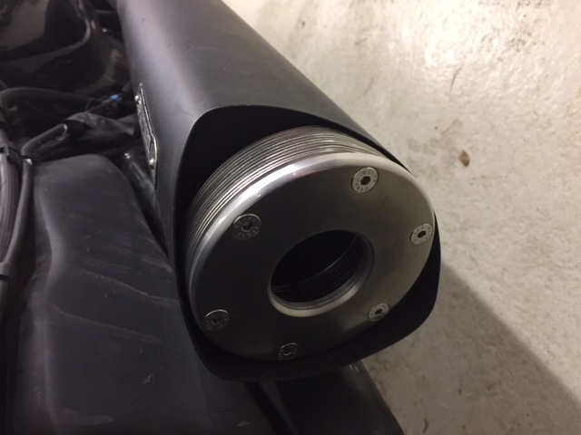

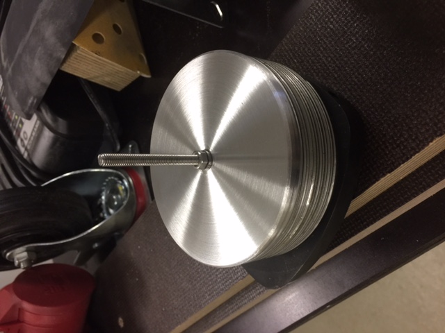

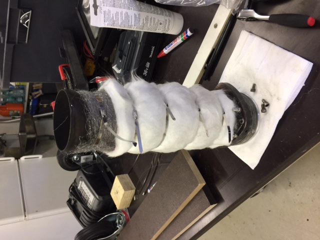

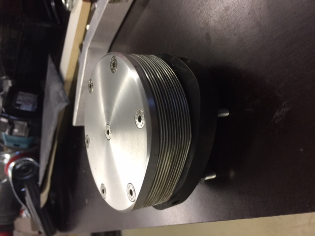

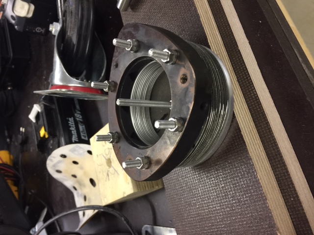

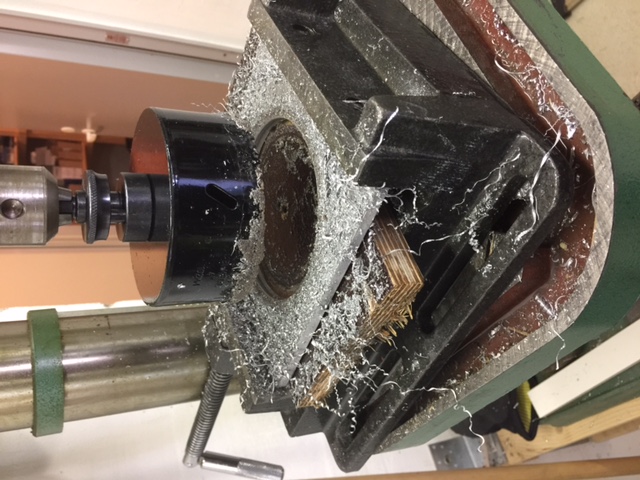

Operaatio valmis. Kaikenkaikkiaan miellyttävä toteuttaa ja lopputulokseen olen oikein tyytyväinen. Täysin suljetulla päädyllä 12 levyn kanssa jäi liian nuhaiseksi, enkä halunnut enää alkaa lisäämään levyjä joten tein "kompromissina" päätykappaleesta puoliavonaisen.
Kunnollisen vaimennusmateriaalin kanssa äänestä hävisi kaikki peltinen terävä papatus ja jäljelle jäi erittäin matala rouhea murina.
Alla hiukan työvaiheista kuvia jos jotakuta kiinnostaa. Työkaluna projektissa käytännössä vain pylväsporakone.
