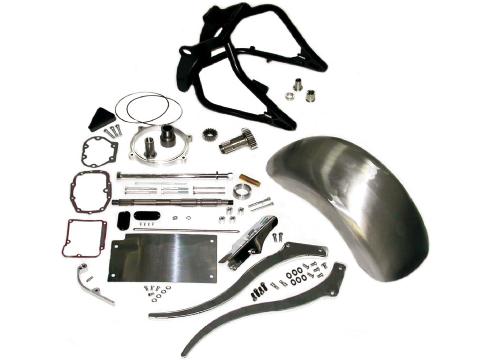

onko jollain kokemusia seuraavanlaisesta paketista? 250 Radium Wide Tire Swingarm Kit for Harley Softail Models 1991-2006.
miten menee paikoillen ja kuinka paljon tulee mutkia ja ongelmia asennuksessa?

Olisko 8,5"-9,5" leveä vanne jos 250 rengas 18" vanteella. Kitin valmistajalta kannattaa kysyä jos heidän sivuilta ei suositeltua vannekokoa kerrota - ettei tule hommattua liian leveää vannetta. Toi setti on vissiin ebayssä ~$995. Siihen tonni+ päälle vanteeseen, renkaaseen, maalaukseen ja asennuskaljaan.

no joo kaiketi se oleellinen jä puuttumaan. eli 94 fättäri on kyseessä. no paketti on tilattu ja katsellaan mitä tulee vastaan. toivottavasti ei ihan räpeltämiseksi mene ja infoilen kyllä tänne sitten mitä pitää sorvailla ja jyrsiä sekä fiilailla kun asiasta viisammaksi tulen. tohon ekaan vastaukseen vielä että taitaa mennä toinenkin tonni noihin puuhastelu oluisiin

Kyseinen setti pyöräs alla, istuvuus ihan jees, ohjeet kohtuulliset, kuvat epäselviä. Swingi ol maalattu valmiiks. 18x8,5 vanne itel alla 250 avonilla. hihnapyörän kans joudut kikkaileen, mikäli keskelle renkaan haluat.Laatikkoa ei kannat kasata kaljapäiissään, ettei tarvii aamul uusixs ottaa auki

no niin. paketti on saapunut ja ainakin alku on lupaava kun aikataulun ja lupausten mukaan jenkeistä asti yli atlantin seilasi tuleva leveepeppuni. no nyt kai sit pitäis alkaa irroittelemaan ja repäisemään palasiksi vanhaa. joo naurakaa vaan kun tämmöset ajokelit on. perhana kun jotain päättää niin se pidetään.

ite sovittelin samanmoisen 240\250 levityssetin, tosin erimerkkisen omaan tc-00 fxst:hen.. muuten palikat meni hyvin paikalleen mutta vanteen ja hihnan kanssa tuli tapeltua jonkin aikaa. mulla sai sen renkaan keskelle runkolinjaa vasta kun vaihtoi 20mm hihnan ja sorvasi takahihnapyörän kapeammaksi. dna:n 8,5tuumanen vanne tuli tosin sitäkin joutu sorvaamaan keskiöstä reilusti, toisaalta omaa hölmöyttä kun tilasin oikeanpuoleiselle vedolle tarkotetun vanteen

Vajaat 300 tullia + vanne 18" (e-bay)+rengas 18" / 250 (mp-online) + hihnapyörä 20mm (ihala choppers) + hihna 20mm (ihala choppers 150 ), nämä siis tc pyörään. Jireh cyclesin mukaan, evolaisen kans pärjäis normi hihnalla, vaan siihen en kommentoi. Tähä viel kaikki mitä itse haluaa lisäksi (kilventeline, takavalo,satula, yms)

Tein työtä käsketyä ja nyt on tallissa 240 asennus meneillääKiwi kirjoitti:Sanoisin että tee kerralla sellanen minkä haluat. Jos haluut 240 perän etkä saa sitä ens kesäks niin ajele kapeella ens kesä ja sit se 240 kiinni.
Zodiacin curved swingi pötköttää tallissa ja seurantakoodin mukaan uudet vanteet on ensi viikolla kotiovella. Jarrusatulakin lähti tänään jenkkilästä tulemaan kun ei tuo vakio satula oikein istunut tuohon vähän sulavamman näköiseen swingiin.
Tilasin myös 132 hampaisen 20mm hihnan ja vakio hihnapyörä menossa kavennukseen.
Nyt vain ongelmana että onko liian pitkä, kun vakio hihnapyörä 61T ja vakio hihna 128T. Kylläkin näytti että Zodiacin swingi himpun pidempi ja pidemmällä hahlolla akselille.
Noh kuhan vanteet tulee niin koekasaus ennenkuin lyön ensiovedon kasaan niin on vielä tuolle hihnan mitalle jotain tehtävissä. Toisaalta jos jostain saisi uhrattavaksi tuommoisen vakion 65T hihnapyörän niin tälläkin tästä ongelmasta pääsisi.
